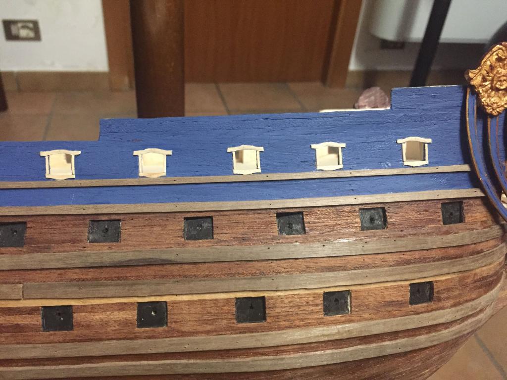

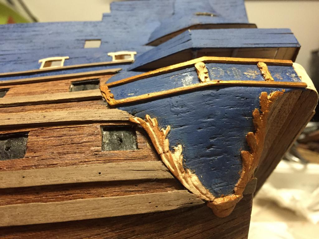

Soleil Royal-img_7837.jpgSoleil Royal-img_7838.jpgSoleil Royal-img_7839.jpgSoleil Royal-img_7840.jpg
Allego qualche foto dei progressi: ultimata la piattaforma di prua (devo ancora rifinire la paratìa e sistemare le latrine) e montate le cornici dei sabordi del terzo ponte, che poi andranno dipinte color oro. Il motivo per la paratìa di prua sembra presentare una sorta di buco a sinistra (i listelli verticali sono interrotti prima di arrivare a contatto col ponte) è che avevo montato male il compensato del ponte, e ho dovuto aggiustare l’errore rimuovendo il tavolato e consumando un po’ il compensato con una sgorbia per renderlo simmetrico. Coprirò il buco inserendo un listello orizzontale ai piedi della parete.

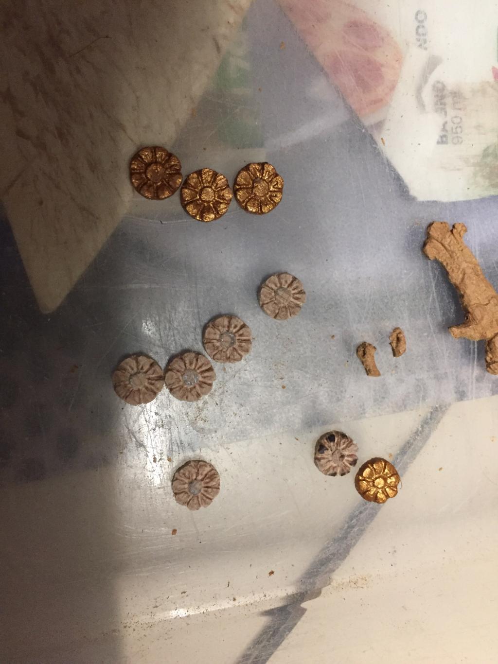

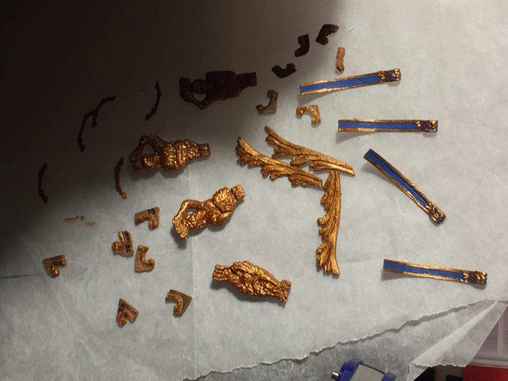

Ho terminato le decorazioni a fiore da attaccare alla balaustra della balconata inferiore, che ho realizzato a partire da un tondino di legno portato al giusto diametro, poi tagliato “a fettine”.
Scolpiti anche i putti da attaccare alle bottiglie (purtroppo non sono riuscito a non mutilarli).
Sempre per le bottiglie mi sono messo a fare le decorazioni a foglia (penso si tratti di acanto). Già sulla bottiglia di sinistra c’erano, ma non mi piacevano (foto 1). Una delle due sono riuscito a sistemarla un po’ con il dreemel (quella a sinistra) l’altra ho dovuto raschiarla via, Per ricreare quest’ultima e le due dall’altro lato ho preso un listello di noce da 10x2 mm, ho tagliato tre pezzi, che ho incurvato con il piegalistelli a pinza in modo da adattarli agevolmente alla forma della bottiglia. Quindi ho scolpito i pezzi con il dreemel, come al solito, e devo dire che il risultato è abbastanza soddisfacente (foto 4)

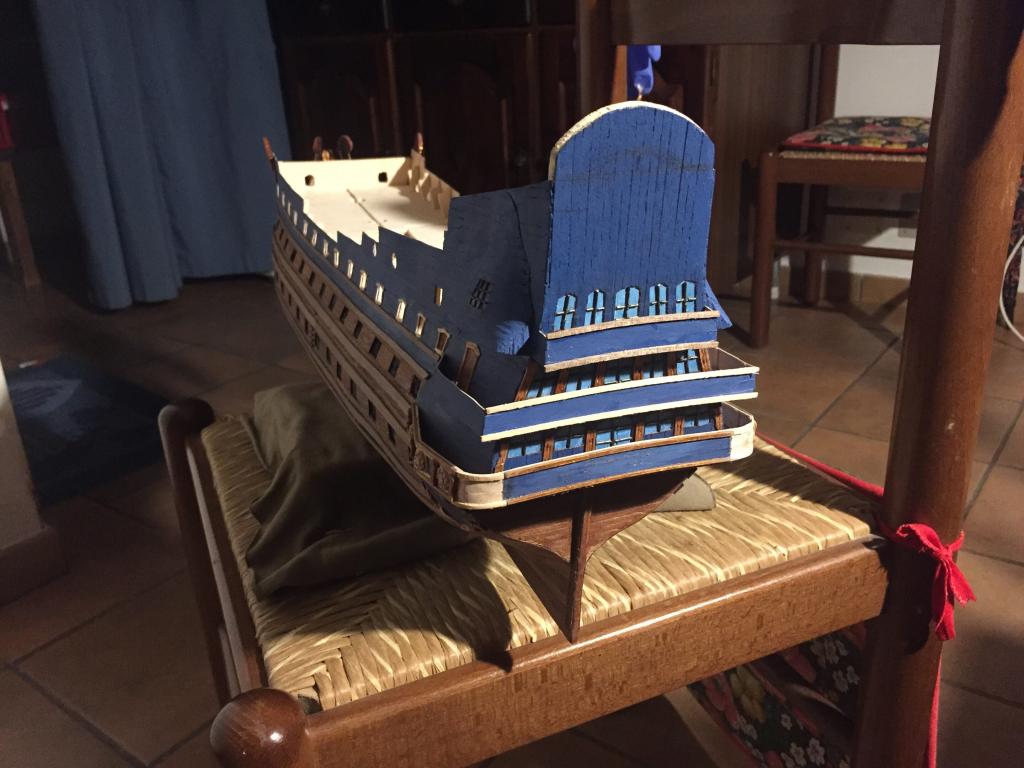

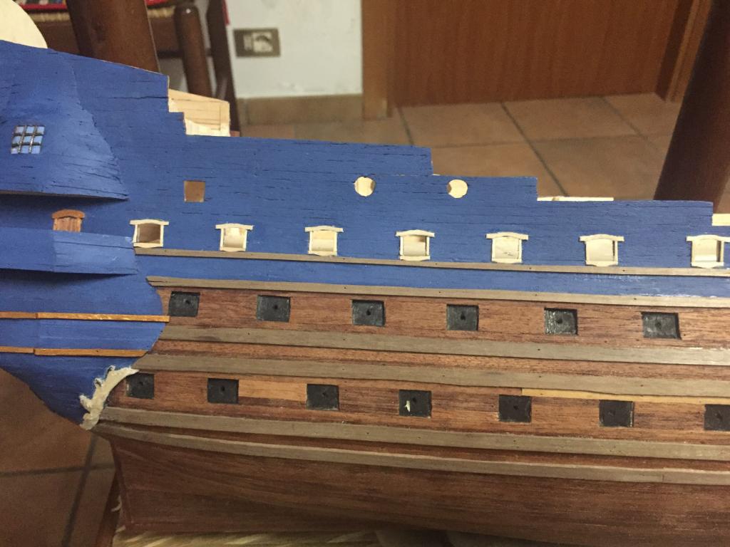

Qualche piccolo passo avanti con il rifacimento della poppa (non è un vero e proprio rifacimento da 0, ma mi sono ritrovato a modificare completamente le balconate rispetto a com’erano. Guardando le vecchie foto del modello, si può notare che non seguivano la curvatura a botte del ponte, e gli angoli di quella inferiore avevano lo spigolo, come ho visto nei kit della DeA, mentre ora sono riuscito a rendere l’idea della curvatura sia del ponte sia degli angoli, nonostante non abbia curvato anche il pavimento delle balconate ma solo riaggiustato la balaustra). Ad ogni modo, ho anche iniziato a decorare le balaustre inferiori delle bottiglie (l’ultima foto mostra come erano prima, e direi che, considerato il fatto che ancora non ho verniciato, il miglioramento si vede).
