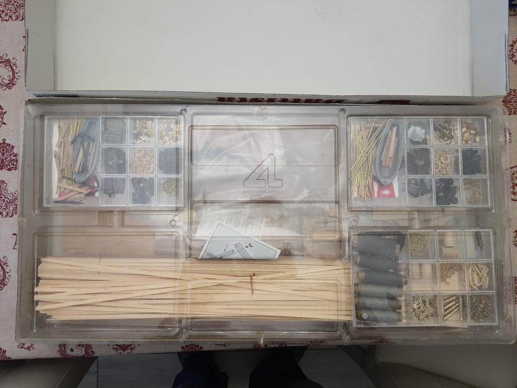

Buona sera a tutti, apro questo nuovo work in progress sul tanto atteso San Giovanni della DeA, mentre quella sulla Santa Maria volge quasi al termine.
Sulla storia del vascello se n'è già parlato con moltissima precisione nel wip di Luponero, quindi inutile dilungarmi in merito.
Sulla storia del modello, chi ha seguito il wip della SM, sa cosa c'è alle spalle e dopo tanta attesa finalmente é tra le mie mani
Non appena aperto la scatola del kit qualcosa mi ha già fatto storcere un pó il naso... in pratica mi sembra che manchi un contenitore con i pezzi e due dei tre rimanenti sono doppioni, come si vede dalla foto.. in pratica ho due scialuppa, due lampade, un mare di pezzi per le coffe, ma mi mancano a mio avviso un pó di bozzelli di varie misure e sicuramente il paiolato, i cannoni del ponte di batteria, e i sabordi.. ma come si dice, 'a cavallo donato...', quindi va bene anche così, mi arrangieró in qualche modo.
A parte le mancanze, il resto sembra ben fatto, anche le incisioni sono massiccie e senza sbavature, anche i tagli sembrano fatti bene. Ripeto é un mia impressione non mi sono dilungato moltissimo ma quello che c'è sembra di buona fattura.
Piacevole sorpresa é stata la presenza del kit del giovane modellista, delle vele( che forse monterò issate) e del supporto per il modello in fase di lavorazione e del manuale passo passo GIGANTE.. se magari avessero omesso il kit a favore dei pezzi mancanti sarebbe stato meglio
Che dire non vedo l'ora di iniziare.
Posto un pó di foto della scatola di montaggio.
Un saluto e a presto
Umberto

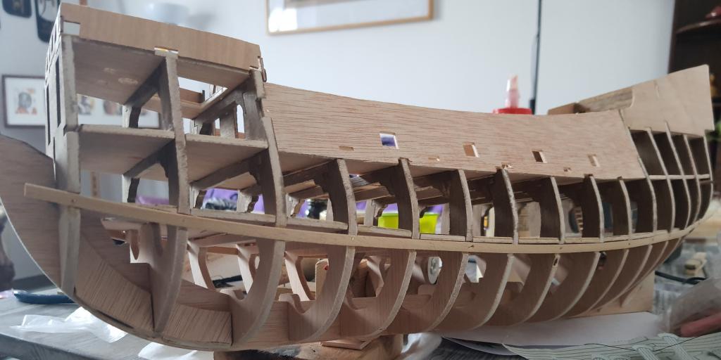

Buongiorno a tutti, finalmente si comincia.
Dopo aver controllato simmetria e incastri d'ogni singola ordinata, ho iniziato a incollare le ordinate sulla falsa chiglia, verificando che fossero lineari in fase di incollaggio. Nel frattempo che la colla asciuga ho iniziato con il rivestimento del primo terzo del ponte di batteria. Per ora ho deciso di procedere a tronconi, però per gli altri due terzi procederò, a differenza di quanto scritto nel manuale, incollandoli prima e poi listellando tutto insieme. Il fatto che si vedano le giunture non mi piace. Anche quando arriverò al ponte di coperta procederó incollando tra loro le due metà e poi rivestendo il tutto.
Per ora qualche foto delle ordinate incollate.
A presto con nuovi aggiornamenti.
Un saluto a tutti.
Umberto

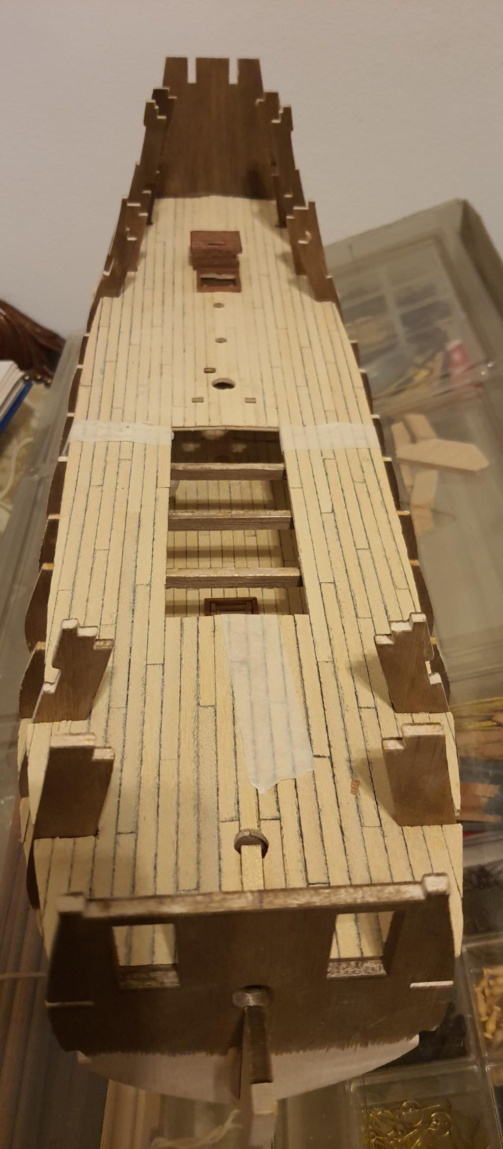

Buongiorno a tutti!
Eccomi con un altro piccolo aggiornamento.
Come scritto ieri, oggi ho scartavetrato l'ultimo terzo del ponte di batteria, imprecato una 15na di minuti per metterlo in posizione senza spaccare nulla, piazzati e incollati i primi bagli, verniciato scamotti, ordinate, bagli e tutto quello che sarà a vista dall'apertura che farò sul fianco. Ho cercato di dare il più possibile un senso di "vissuto" al legno, anche se, con i vari ammennicoli e cannoni che ci saranno, credo che si vedrà ben poco.
Ovviamente mi sono guardato dal passare la vernice sulle parti che andranno a contatto con la colla.
Per ora é tutto. Un caloroso saluto a tutti.
Umberto
P.s. mi scuso se a volte le foto sono rovesciate, ma non é colpa mia, fanno tutto da sole quando le carico.
Poi vorrei chiedere gentilmente a chi ha i super-poteri, di correggere il titolo del post nella pagina dei work in progress, ho provato a farlo io, ma mi da picche.
Grazie anticipatamente.

Ciao, come da richiesta ho sostituito nel titolo della discussione "Arnesano" con "Artesania" (il titolo è modificabile solo dai moderatori)
Visto che stai marciando speditamente, se già non l'hai messo in conto ti ricordo che quando rivestirai l'ultimo ponte i listelli andranno incollati in opera, per garantire un aspetto uniforme seguendo il naturale andamento di insellatura e (soprattutto) bolzone. Prima di rivestire rileva e disegna i futuri ingombri degli elementi fissi che andranno installati (boccaporti, alberi, pompe di sentina, ....) perchè la listellatura dovrà attestarsi su di essi in maniera logica ed armonica; una delle cose più butte in un modello è la giuntura di un tavolato in prossimità di un boccaporto!
Se già le istruzioni non lo prevedono, ricordo anche che prima di rivestire il ponte andranno tagliate via tutte le eventuali porzioni terminali delle false ordinate in modo tale che la listellatura vada a coprire i "monconi", e questo presuppone che le murate vengano completate prima del ponte.

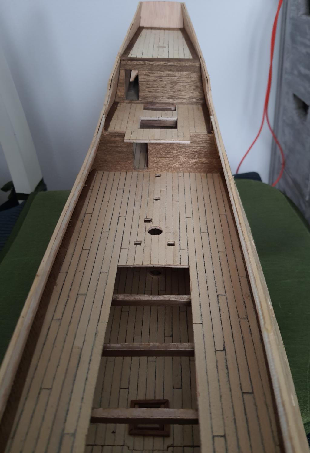

Ciao Trink!! Grazie mille per la velocissima correzione e per i consigli.
Effettivamente sto riuscendo a sostenere un bel ritmo approfittando degli ultimi giorni di ferie, da lunedì ahimè si ritorna a lavorare per cui non riuscirò ad essere così costante.
Fortunatamente gli scamotti nelle zone di ponte "scoperto" sono già mozzati, poiché le murate in quella zona sono già pronte. In pratica sono delle strisce di compensato di mezzo millimetro già sagomate, mancano solo i sabordi.
Posto qualche foto dell'avanzamento..
Auguro un buona serata a tutti.
Umberto

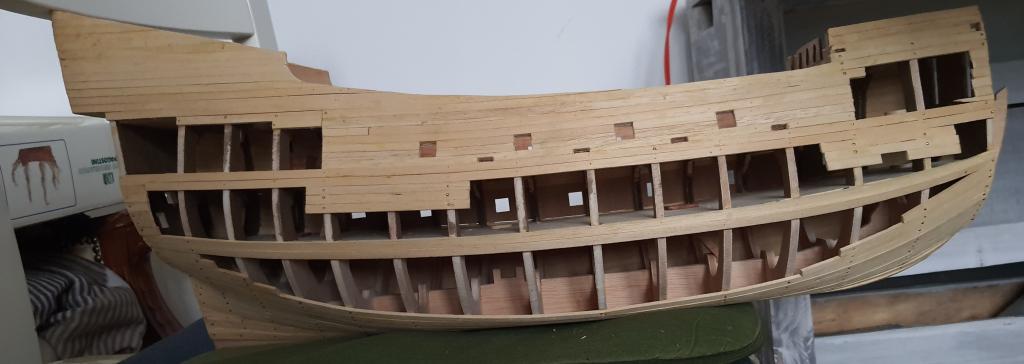

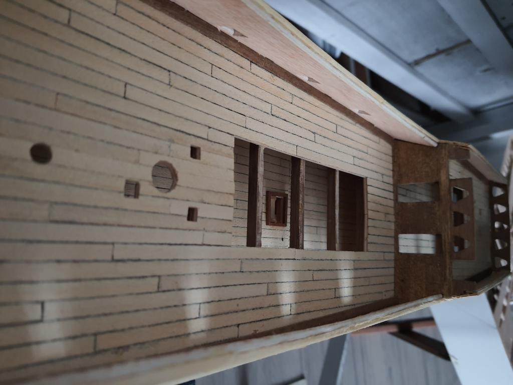

Buongiorno a tutti!
Week end intenso e proficuo. Ho listellato e montato tutti ponti, preparate le ordinate con l'angolo di quartabuono e montate alcune delle scale nei ponti inferiori, oltre al tambuccio del timone e alle paratie sul ponte di coperta e sul cassero. Una cosa che non mi é chiara è l'utilità della serretta, che ho cmq montato, ma che a dire il vero mi ha creato e sono certo mi creerà più problemi che altro in fase di posa del primo fasciame.
Come ho scritto, oggi ricomincio a lavorare per cui il primo fasciame diventerà un'odissea, mi accontento di un paio di listelli al giorno.
Metto un pó di foto per rendere lo stato d'avanzamento lavori.

San Giovanni Battista  Dea - Artesania Latina-20210118_125340.jpg   San Giovanni Battista  Dea - Artesania Latina-20210118_125356.jpg   San Giovanni Battista  Dea - Artesania Latina-20210118_125418.jpg
San Giovanni Battista  Dea - Artesania Latina-20210118_125439.jpg   San Giovanni Battista  Dea - Artesania Latina-20210118_125506.jpg   San Giovanni Battista  Dea - Artesania Latina-20210118_125520.jpg

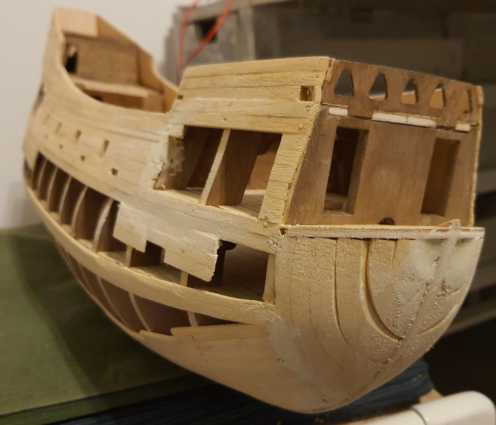

Buonasera a tutti, contro ogni aspettativa (non ci avrei scommesso un soldo bucato neanch'io), sono riuscito a ultimare, con l'aiuto di mio figlio, il primo fasciame.... é stata una scommessa che ho perso volentieri.
Siccome sto riproducendo il modello con un lato aperto e non potendo di conseguenza inserire all'interno dello scafo le garze imbevute di colla, ho utilizzato nei punti più critici dei chiodini, per dare un pó di robustezza in più alla struttura di base.
Alla fine ho seguito le indicazioni del manuale e ho messo i riempimenti a livello del primo fasciame e devo dire che non mi dispiace il risultato, ho anche carteggiato e stuccato dove servia. Alle qualche foto per illustrare l'avanzamento lavori e per ricevere qualche consiglio, anche in vista della posa del secondo fasciame.
Altro consiglio che vorrei chiedervi, ho intenzione di rivestire l'interno delle murate e poi di verniciare di rosso, al contrario di quanto riportato nelle istruzioni, che passano alla verniciatura marrone e senza rivestimento. Secondo voi ne vale la pena? Verrebbe una cosa carina?
Grazie anticipatamente per le risposte e i suggerimenti che vorrete fornirmi.
Un saluto
Umberto.
