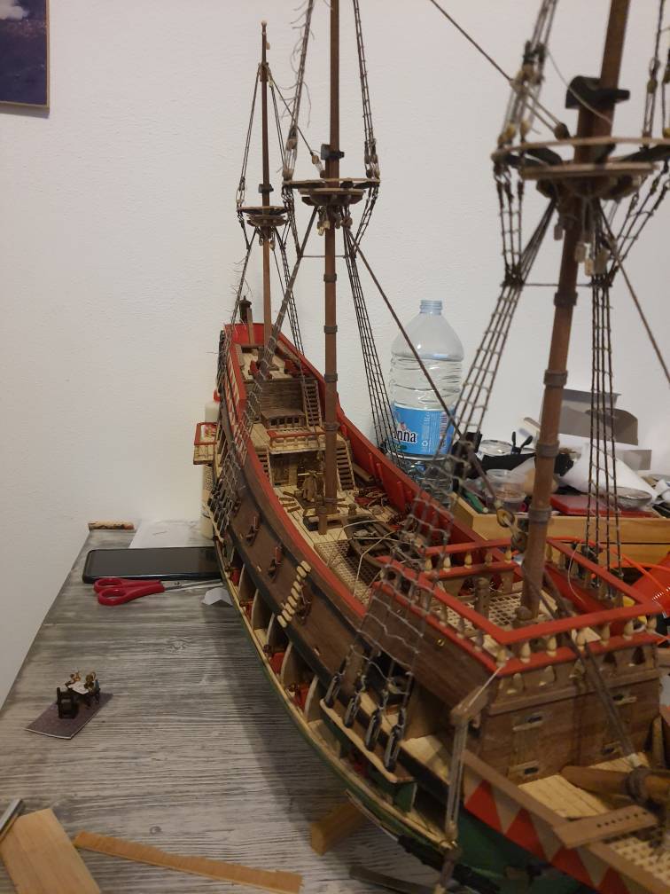

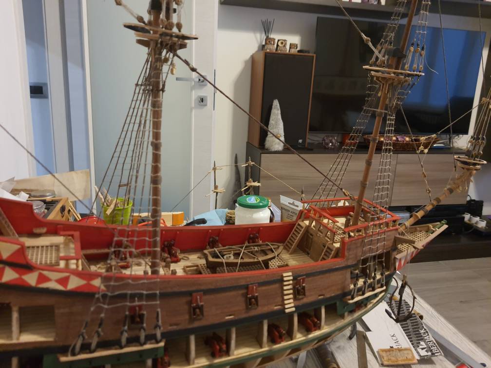

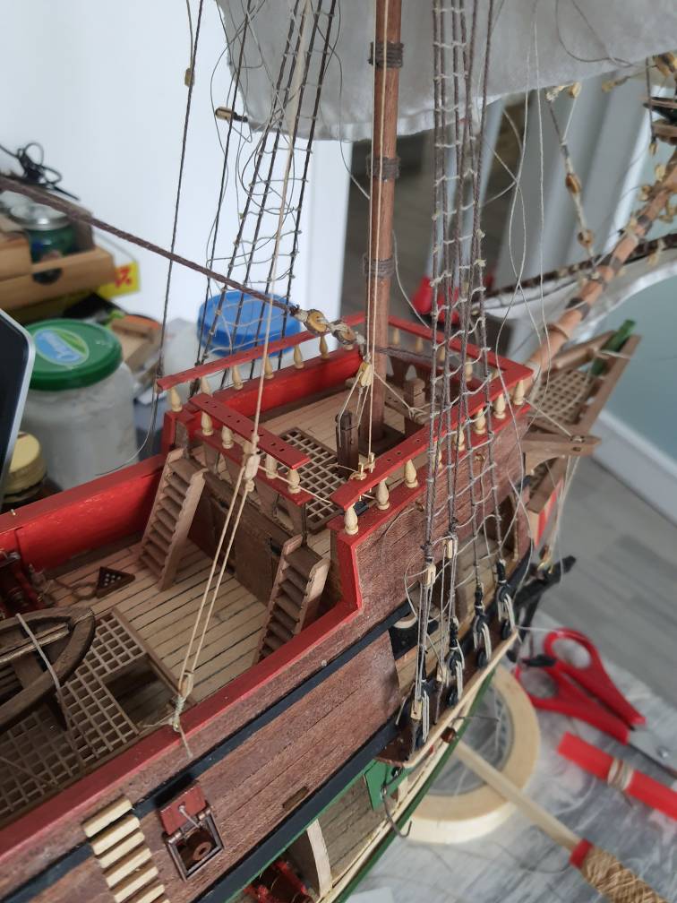

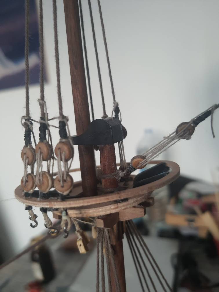

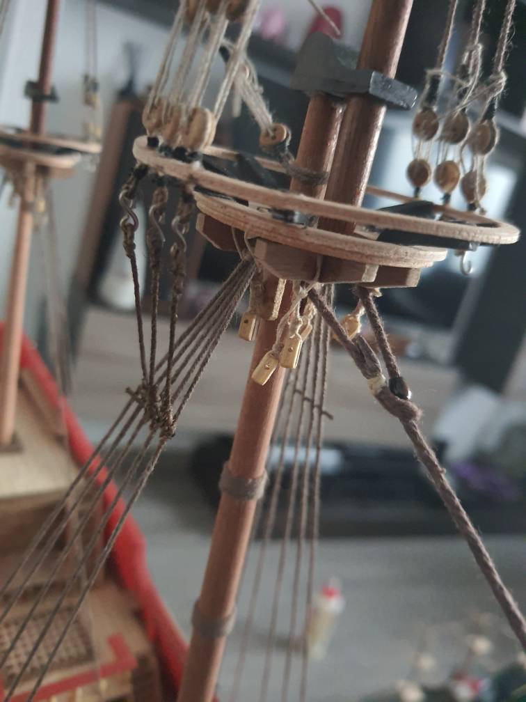

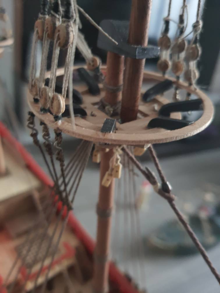

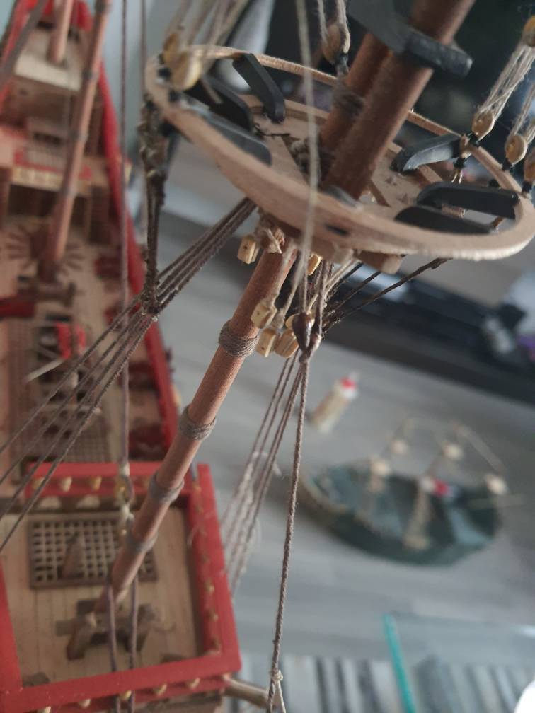

Buongiorno a tutti. Piccolo aggiornamento pre-pasquale.
Settimana spesa a sistemare sulle coffe le sartiole, le riggie e le sartie di riggie.
Ho inoltre preparato i famosi triangoli per le palle dei cannoni e ora sto procedendo con le griselle.
Devo ancora rimettere in posizione i due cannoni volati via dalla poppa, mi blocca il ricordo delle difficoltà per inserirceli, poi al momento non ho voglia di interrompere il lavoro sul sartiame, forse settimana prossima.
Un saluto e tantissimi auguri di una Buona Pasqua a tutti voi e famiglie!
UmbertoSan Giovanni Battista  Dea - Artesania Latina-20210331_193156.jpgSan Giovanni Battista  Dea - Artesania Latina-20210331_193223.jpgSan Giovanni Battista  Dea - Artesania Latina-20210331_193233.jpgSan Giovanni Battista  Dea - Artesania Latina-20210331_193242.jpgSan Giovanni Battista  Dea - Artesania Latina-20210403_085802.jpgSan Giovanni Battista  Dea - Artesania Latina-20210403_085808.jpg

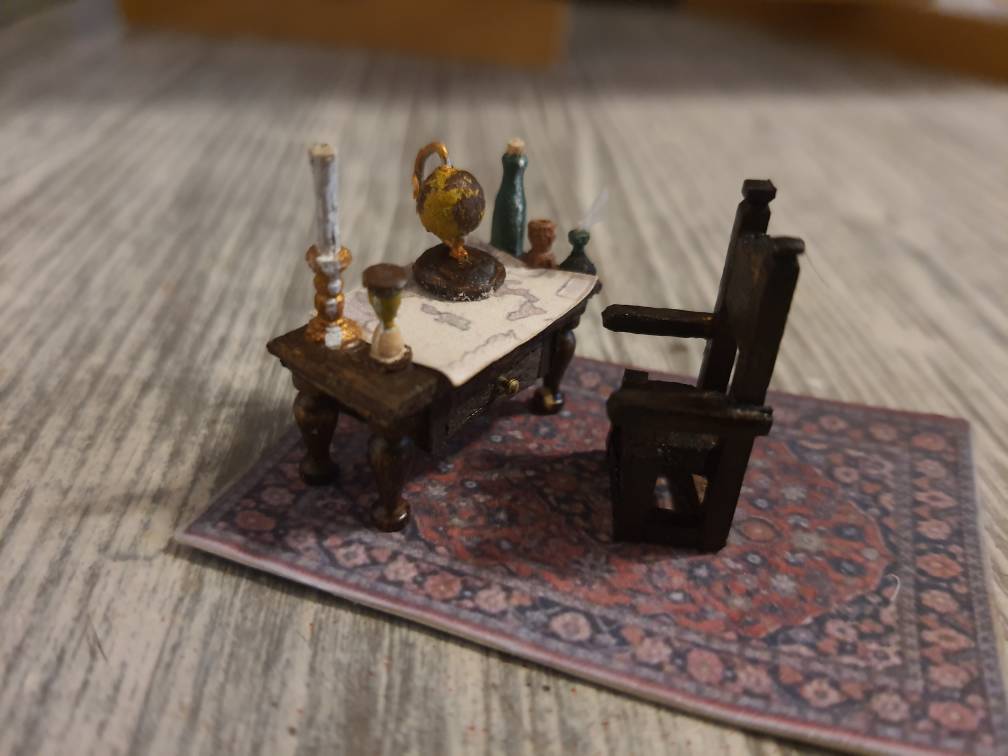

Cominciate a farmi paura .......
Ahaha e questo é niente!!

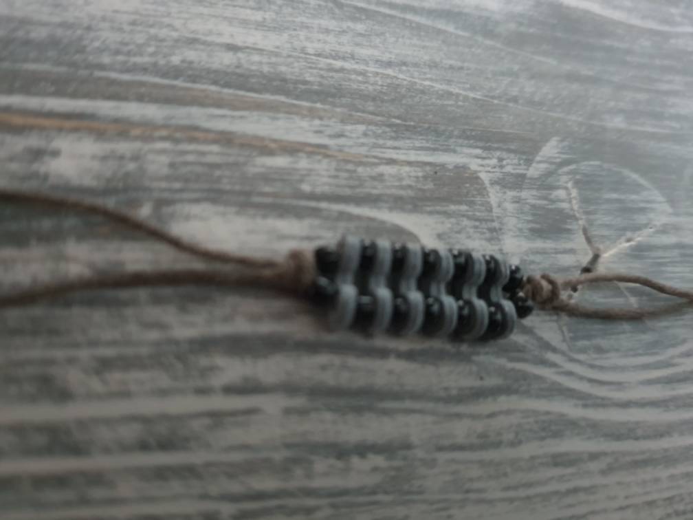

Intanto ho finalmente finito di allestire la cabina.. preso dalla foga di piazzare tutto.ho dimenticato di fare le foto al mobilio che comprende comodo letto in stile settecentesco, baule con catenaccio per gli effetti personali e ultimo ma non ultimo un cassone con varie mappe. Il tutto si intravede con le foto fatte post posa in opera. Mi spiace solo che le finestre siano cieche e che non abbia idea di come realizzare delle finestre fatte bene, perché avrebbero reso tutto più realistico.
Ho anche avuto modo di fare una trozza che ancora non so ancora come legare al pennone di Trinchetto (e qui ti aspetto al varco) .
Per ora é tutto, auguro a tutti i lettori una buona serata.

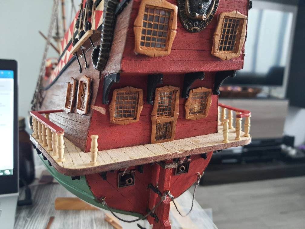

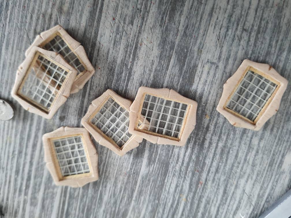

Ciao a tutti, in questi due gg mi sono tolto lo sfizio di dare un senso alle finte finestre a poppa. Essendo la fiancata destra aperta, avevano poco senso.. così mi sono ingegnato per risolvere il problema di come creare le cornici, ma soprattutto delle gligliette interne, troppo piccole per essere fatte in legno. Rovistando tra gli avanzi di materiale che conservo sempre per un "non si sa mai mi possa servire un giorno", ho trovato un rotolo di nastro che in genere si usa per stuccare le giunte del cartongesso, che si prestava alla perfezione. Per le cornici ho usato degli avanzi di legno dei "blister" dei pezzi del modello. Così partendo da un prototipo, ho iniziato a smantellare con attenzione tutto quanto a poppa mi potesse ostacolare.. il risultato tutto sommato non mi dispiace. La luce che filtra dall'acetato opacizzato rende bene.
Allego una foto antecedente i lavori giusto per rendere un'idea di com'era.
Un saluto e buon serata

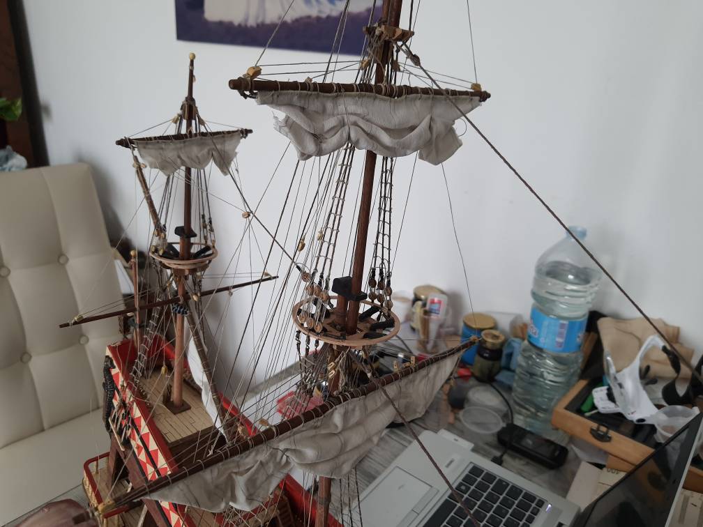

Buongiorno a tutti amici! Caspita era quasi un mese che non aggiornavo il wip.... purtroppo per il modello, con l'arrivo della bella stagione, arrivano anche altre priorità che mi costringono a mettere un pó da parte il cantiere .
Ma veniamo a noi, in questi giorni, aiutato anche dallo smart working sono andato avanti con manovre e vele. Per quest'ultime ho preferito non usare le originali contenute nella confezione per due motivi:
1) la stoffa é, a mio avviso un pó troppo spessa.
2) secondo una mia radicata convizione, ogni buona modifica deve essere reversibile in qualunque momento, regola d'oro dei miei tempi da centauro, per cui, avendo scelto di posare le vele imbrogliate (quindi la stoffa usata é stata ridotta notevolmente) per questione di visibilità del ponte e dei suoi particolari, se un giorno decidessi di mettere su le vele "sciolte" tutte o in parte potrei usare le sue originali.. Essendo le vele state realizzate senza cuciture, vista la particolare posa, eventuali sfrangiature sono state corrette dopo che la mistura di acqua e vinavil, cosparsa sulle vele si é asciugata e le ha "cartonate" per cui renderle lineari é stato molto più semplice.
Ho inoltre avuto non poche difficoltà legate all'interpretazione dei piani, che in una pagina mostravano una cosa, mentre in un'altra la stessa manovra era posizionata diversamente, per cui sono dovuto andare avanti x logica e dopo un pó di studi e tentativi.
Ma diamo spazio alle foto, che però non sono aggiornate, non appena riesco a trovare qualche minuto posterò quelle in real time. Un saluto e buon week end a tutti voi.

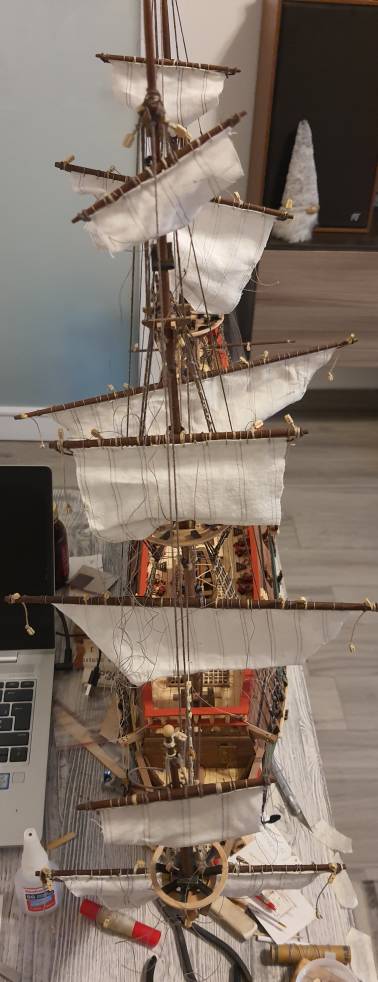

Grazie x l'incoraggiamento, effettivamente non ci si accontenta mai. C'è sempre quel particolare che non convince o che non piace. Da canto mio mi sembra sempre di aver sbagliato qualcosa e quindi dopo un pó rimetto mano, sfascio e rifaccio finché non mi soddisfa.
Come anticipato aggiungo le foto aggiornate.
Auguro una buona domenica a tutti.
