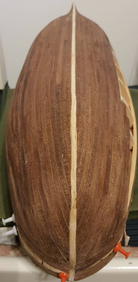

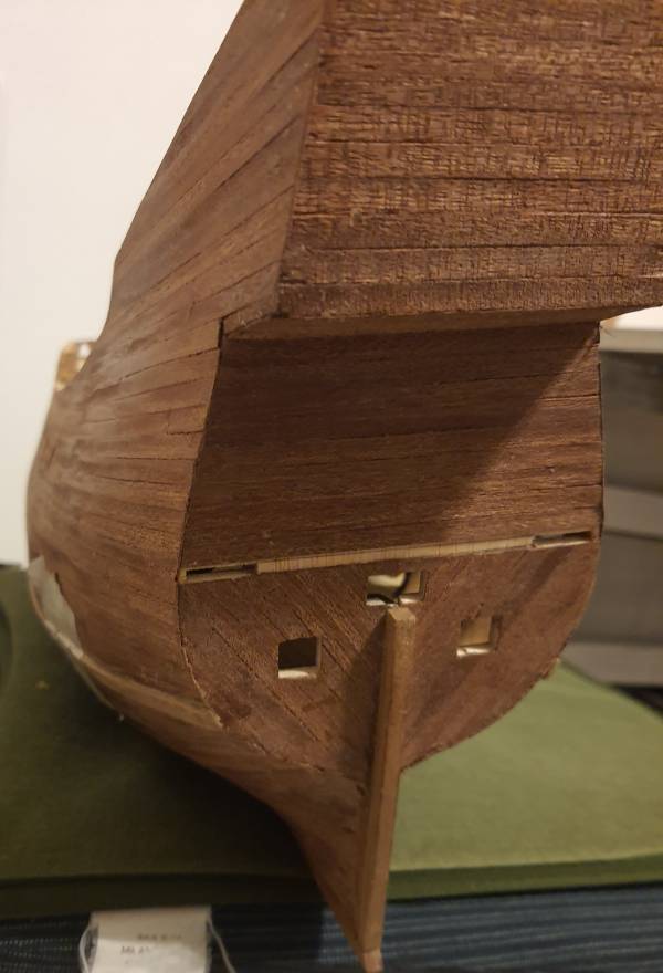

Buona sera a tutti voi amici!! Veloce aggiornamento dell'andamento lavori. Sempre con l'aiuto del primogenito sto procedendo alla posa del secondo fasciame. Prima o poi mi arresteranno per sfruttamento del lavoro minorile
Però come dice il buon Fabio, é davvero una bella esperienza condividere la costruzione del modello oltretutto si sta appassionando di brutto, tant'é che quando non aiuta me sta costruendo un modello tutto suo con i cartoni e devo dire che per essere il lavoro di un bimbo di 9 anni sta vedendo su davvero carino, magari posterò le foto, qualche volta...
Tornando a noi, sto sfruttando i consigli ricevuti da Cervotto per quanto riguarda la preparazione del fondo, infatti man mano che procedo tolgo i chiodi che creano problemi.
Volevo una delucidazione, ma la murata interna va verniciata di rosso solo dove sono i cannoni o anche quelle del cassero e del castello vanno verniciate? E poi i falsi scamotti ogni quanto vanno incollati (cioè devo rispettare le distanze che ci sono tra le ordinate o ci sono altre misure da considerare)?
Grazie anticipatamente per le risposte e per la visita al cantiere.
Auguro a tutti una buona serata
Umberto San Giovanni Battista  Dea - Artesania Latina-20210126_201624.jpgSan Giovanni Battista  Dea - Artesania Latina-20210126_213603.jpgSan Giovanni Battista  Dea - Artesania Latina-20210126_213623.jpgSan Giovanni Battista  Dea - Artesania Latina-20210126_213638.jpgSan Giovanni Battista  Dea - Artesania Latina-20210126_213704.jpgSan Giovanni Battista  Dea - Artesania Latina-20210126_213718.jpgSan Giovanni Battista  Dea - Artesania Latina-20210127_183626.jpgSan Giovanni Battista  Dea - Artesania Latina-20210127_183639.jpgSan Giovanni Battista  Dea - Artesania Latina-20210127_183654.jpg

Se colori le murate devono essere verniciate tutte, dal castello di prua allo specchio di poppa. Gli scalmotti vanno di fianco ai sabordi dei cannoni, che dovranno avere i bozzelli per i movimenti dei cannoni, poi anche come prolungamento delle ordinate ed anche altri sempre alla stessa distanza, perché le ordinate erano più numerose di quelle del modello e gli scalmotti ne sono la punta.

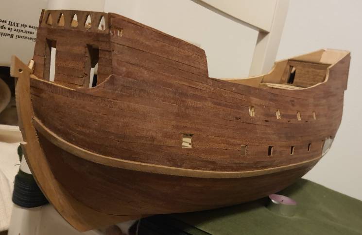

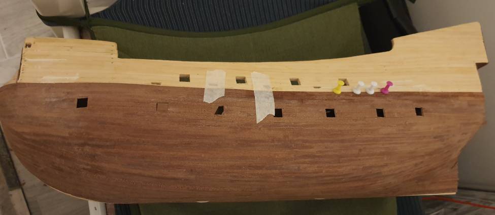

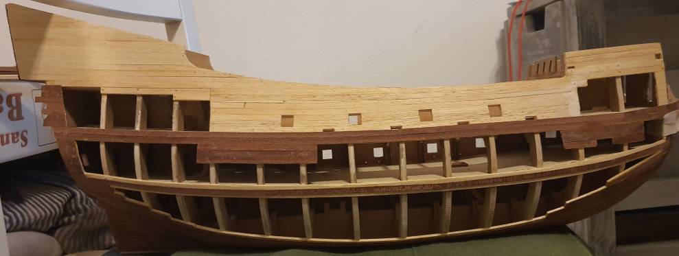

Vecchio 01-02-21, 08:10 AM   #19
L'avatar di Stray73
Registrato dal: Jun 2020
residenza: Gallarate
Messaggi: 134
Stray73 è un newbie...

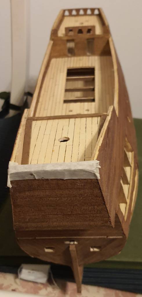

Grazie come sempre Cervotto!!! Non appena la moglie mi prepara la vernice del core giusto, passo a mettere in pratica quanto da te indicato.
Effettivamente con le murate inclinate verso l'intero in quel modo é impossibile verniciare senza fare danni.
Intanto ho ultimato il secondo fasciame, devo ancora dare qualche colpo di carta per sistemare delle piccole imperfezioni, però sembra venuto sicuramente meglio del Blue Shadow.
A voi la sentenza.
Grazie per aver visitato il mio cantiere e buona giornata a tutti.
San Giovanni Battista  Dea - Artesania Latina-20210201_063055.jpgSan Giovanni Battista  Dea - Artesania Latina-20210201_073646.jpgSan Giovanni Battista  Dea - Artesania Latina-20210201_073703.jpgSan Giovanni Battista  Dea - Artesania Latina-20210201_073721.jpgSan Giovanni Battista  Dea - Artesania Latina-20210201_073803.jpgSan Giovanni Battista  Dea - Artesania Latina-20210201_073821.jpg
Inviato con il mio SM-N770F - Scarica l‘app del Forum di Modellismo.net
Stray73 non è in linea   Rispondi quotando
Vecchio 01-02-21, 07:57 PM   #20
L'avatar di luponero59
Registrato dal: Nov 2011
residenza: Vicchio - FI
Messaggi: 1,041
Uao !!!
nemmeno Luna Rossa vola cosi'!!!
sta venendo molto bene, complimenti a tutta la famiglia !!!
eventualmente, per dipingere con il rosso puoi proteggere la parte che non vuoi macchiare con il nastro carta da 1 cm.
bravissimi
luponero

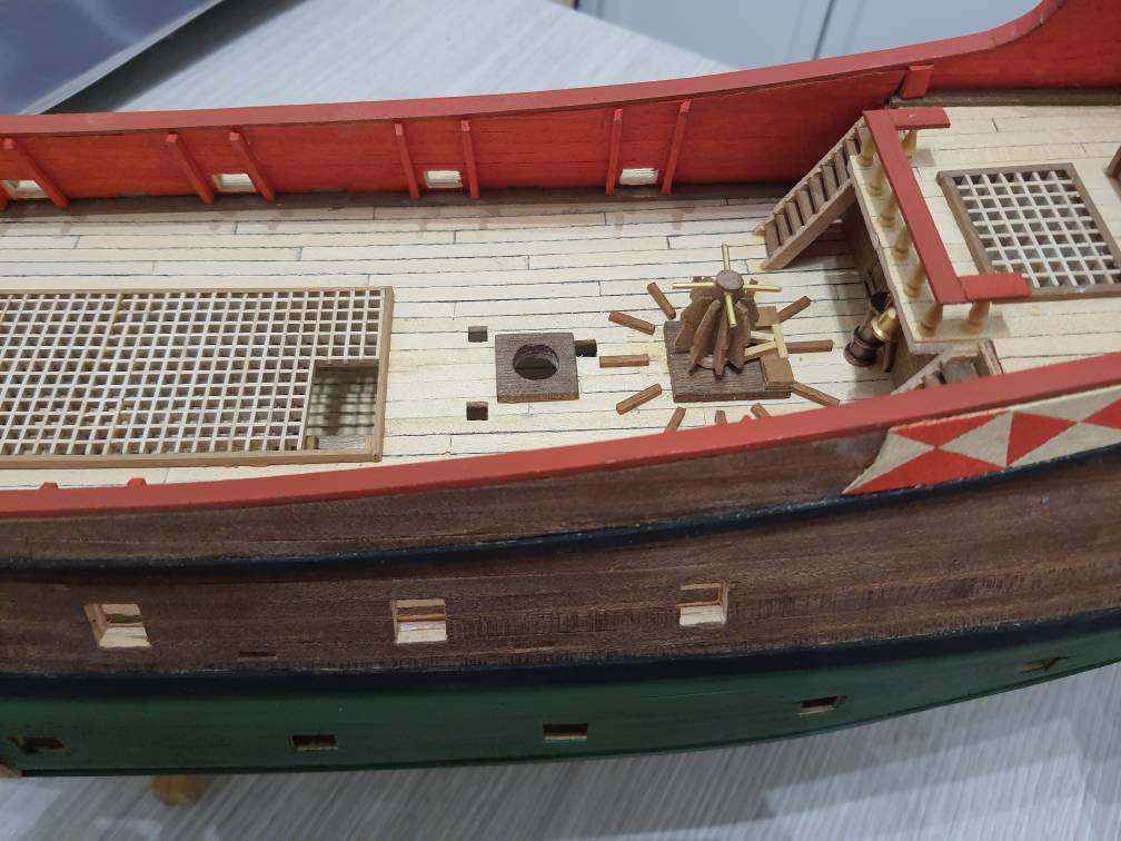

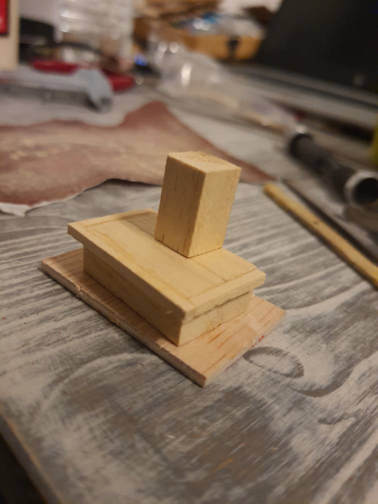

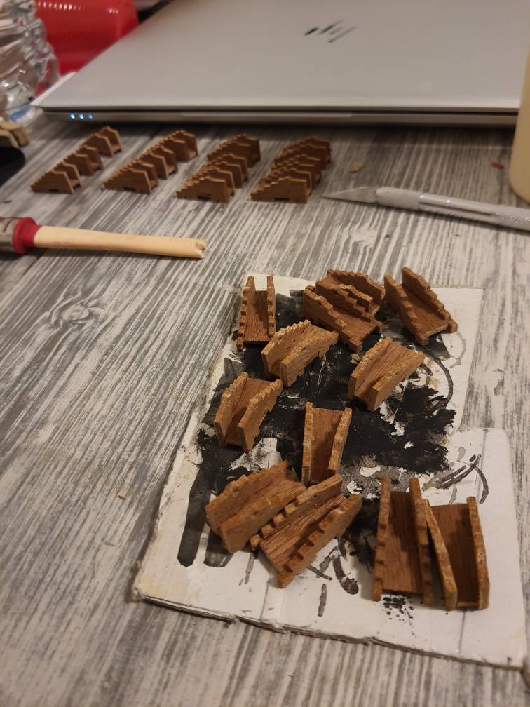

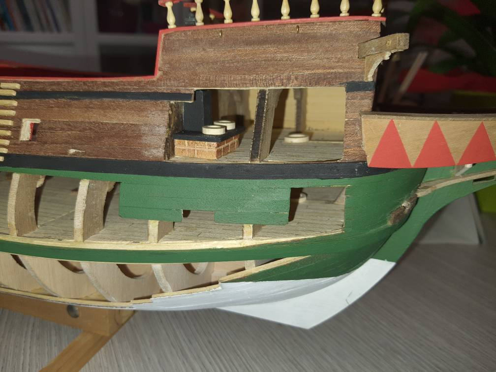

Buona sera amici, finalmente trovo 5 minuti per aggiornare il wip. Una settimana di lavoro in sede ha praticamente fermato la continuazione dei lavori però sono riuscito a proseguire nel week end e in questi giorni.
Si é inoltre verificato l'allineamento planetarie cui insieme alla dolce metà, abbiamo avuto modo di realizzare i colori che mi avete consigliato.
In questi giorni di fermo ho anche valutato che tipo di livrea avrei dato al modello, considerato anche il fatto che nello specifico si tratti del SGB, ma successivamente restauro, per cui ho provato a cercare in rete l'aspetto che aveva il Livorno. Purtroppo non ho trovato molto e mi sto rifacendo all'unica realizzazione che mi ha colpito.
Le foto mostrano la realizzazione dei colori, le prove di verniciatura, il modello verniciato (almeno la prima mano) e l'avanzamento dei lavori in generale.
Per il rivestimento ho verniciato prima di posarli solo i listelli che sarebbero stati a contatto con parti già montate, gli altri sono stati verniciati in opera.
A dispetto di quanto credevo le parti che più mi hanno fatto penare, sono state le scale... i montanti erano secchi e rifiniti malissimo, tant'é che alcuni ho dovuto rifarli da zero, però tutto sommato sta venendo su abbastanza bene.
Un saluto e a presto con nuovi aggiornamenti.
Umberto San Giovanni Battista  Dea - Artesania Latina-20210205_192049.jpgSan Giovanni Battista  Dea - Artesania Latina-20210205_192109.jpgSan Giovanni Battista  Dea - Artesania Latina-20210205_194741.jpgSan Giovanni Battista  Dea - Artesania Latina-20210210_202221.jpgSan Giovanni Battista  Dea - Artesania Latina-20210210_202238.jpgSan Giovanni Battista  Dea - Artesania Latina-20210210_202323.jpgSan Giovanni Battista  Dea - Artesania Latina-20210210_202334.jpgSan Giovanni Battista  Dea - Artesania Latina-20210210_202343.jpgSan Giovanni Battista  Dea - Artesania Latina-20210210_202417.jpgSan Giovanni Battista  Dea - Artesania Latina-20210210_202441.jpgSan Giovanni Battista  Dea - Artesania Latina-20210211_182726.jpgSan Giovanni Battista  Dea - Artesania Latina-20210211_182739.jpgSan Giovanni Battista  Dea - Artesania Latina-20210211_201057.jpg

Vecchio 12-02-21, 08:37 AM   #22
Registrato dal: Dec 2013
residenza: roma
Messaggi: 1,838
sergio60 è un newbie...
Belle tonalità
Sono acrilici?
Mi piace
Vecchio 12-02-21, 06:30 PM   #23
L'avatar di Stray73
Messaggi: 134
Ciao Sergio, grazie per aver visitato il mio cantiere. Si si tratta di colori acrilici della Di Volo.
Grazie anche per gli apprezzamenti
Saluti
Umberto
Vecchio 12-02-21, 07:56 PM   #24
Messaggi: 1,041
Molto bene Umberto !!! mi hai letteralmente "spolverato"
sta venendo molto bene, purtroppo in rete c'è poco sul SGB, e non è detto che quello che viene riportato nella monografia (quella che ho io, sia la verità )
comunque se puo' servirti fammi sapere,( anche se il posizionamento delle varie colorazioni sulla murata indicato dal Matteuzzi è diverso,ovviamente, non è detto che sia quello giusto) la scelta degli acrilici è perfetta.
di nuovo,
bravo
Fabio

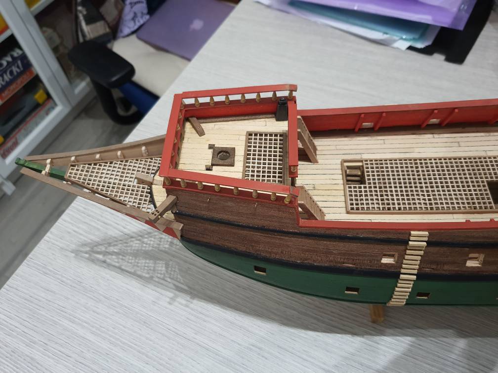

Vecchio 12-02-21, 10:39 PM   #25
L'avatar di Stray73
Messaggi: 134

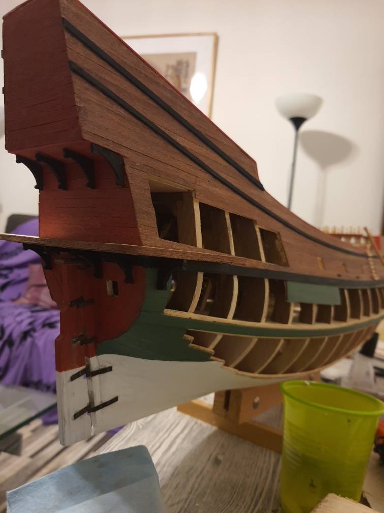

Ciao Fabio, grazie per i complimenti!
Beh diciamo che forse ho un pó più di tempo da dedicare al modello e poi io lavoro su in kit, tu stai costruendo tutto a mano, posso solo immaginare cosa questo voglia dire. Ieri ho perso due ore solamente per ricostruire tre delle decorazioni sotto il giardinetto di poppa, quindi non oso pensare a quelo che significhi costruirsi ogni singolo pezzo e cmq stai costruendoun capolavoro. Quando posso visito sempre il tuo cantiere, conla storia del trasformer mi hai piegato dalle risate..
La mia difficoltà é stata proprio trovare informazioni sul Livorno.. ogni qual volta provo a cercare in giro puntualmente esce fuori il SGB.. sembra una congiura.. ho visto che tra prima e dopo il restauro ci sono un pó di differenze sia di zone colorate sia delle decorazioni.. mi sto basando sul poco che sono riuscito a trovare..
Non ho ancora capito per esempio come vadano rifiniti i due angolari a prua.. sulle istruzioni sono riportati così come sono, ma onestamente vorrei mettere qualcosa come una copertura.. ci penserò dopo aver montato il timone e le cerniere sulle porte..
Per ora ho ultimato la livrea, manca ancora qualche aggiustatina qua e là, ma dovrei esserci.
Auguro a tutti una buona serata e a presto con nuovi aggiornamenti.
Umberto
San Giovanni Battista  Dea - Artesania Latina-20210212_194211.jpgSan Giovanni Battista  Dea - Artesania Latina-20210212_194220.jpgSan Giovanni Battista  Dea - Artesania Latina-20210212_194248.jpgSan Giovanni Battista  Dea - Artesania Latina-20210212_194312.jpgSan Giovanni Battista  Dea - Artesania Latina-20210212_194329.jpgSan Giovanni Battista  Dea - Artesania Latina-20210212_194354.jpg
Ultima modifica di Stray73; 12-02-21 a 10:46 PM

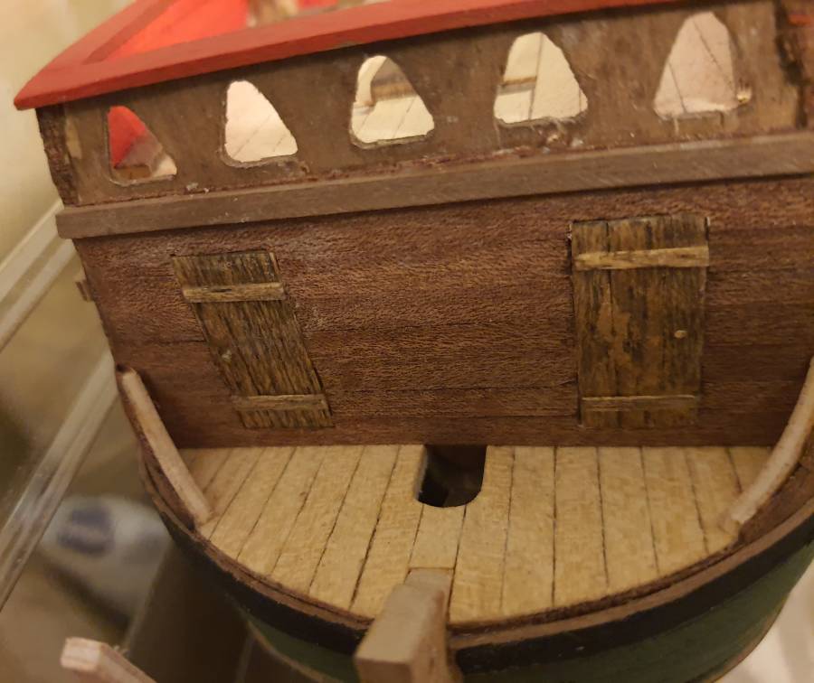

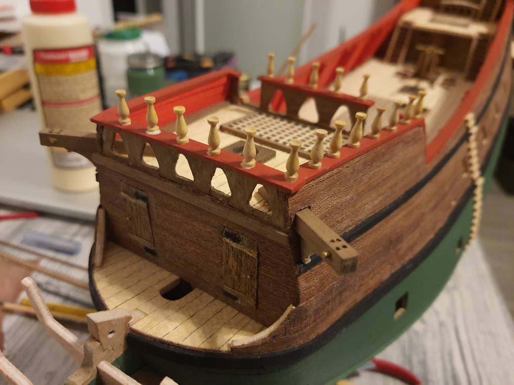

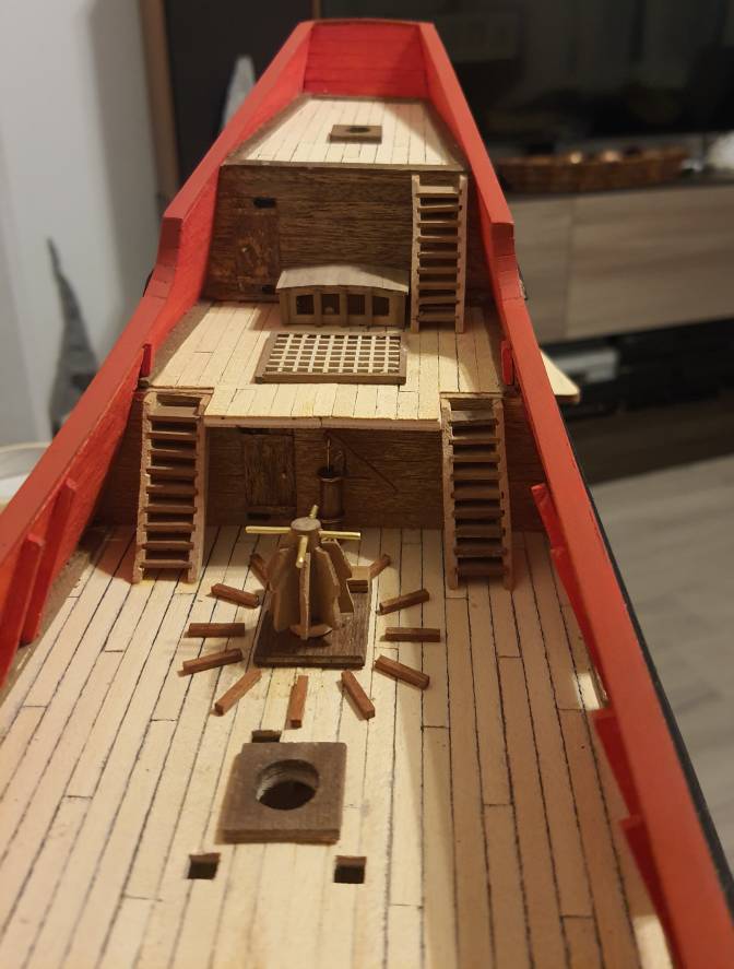

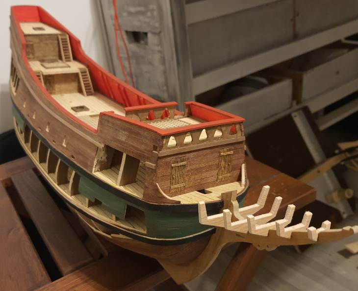

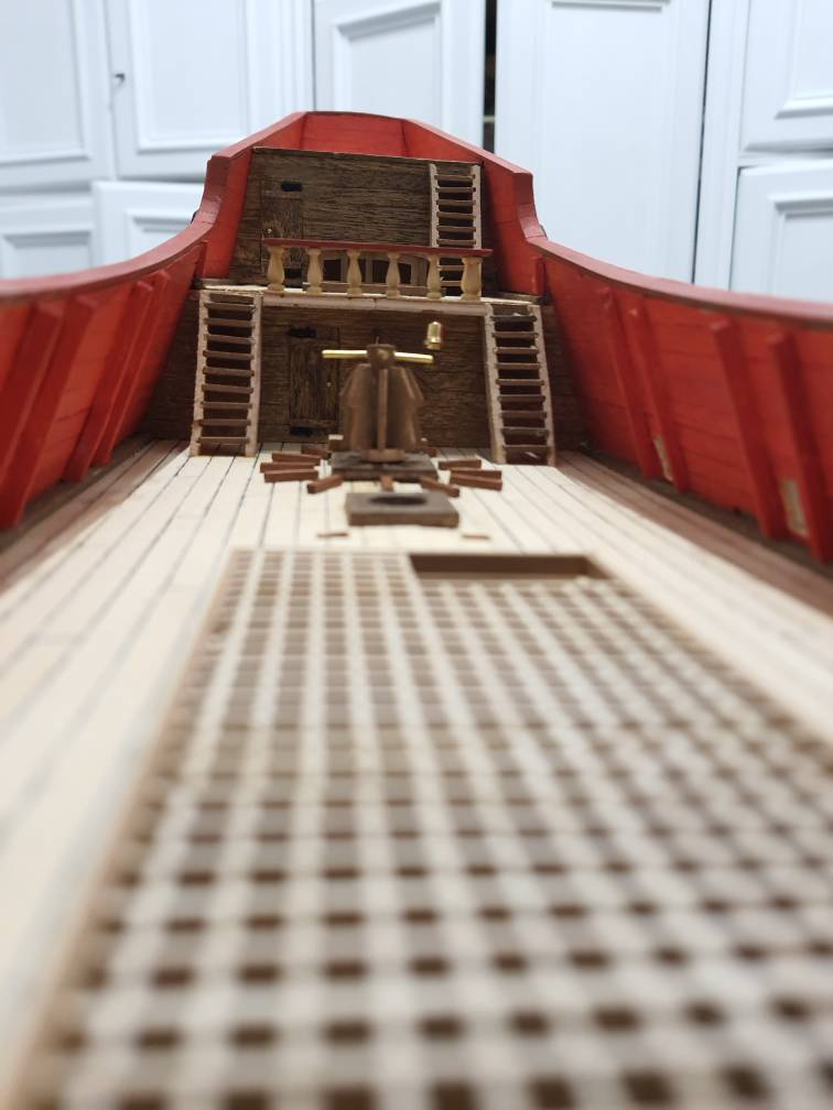

Vecchio 18-02-21, 11:24 AM   #26
L'avatar di Stray73
Messaggi: 134

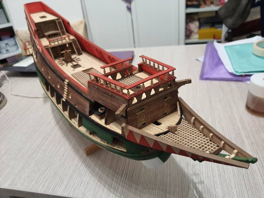

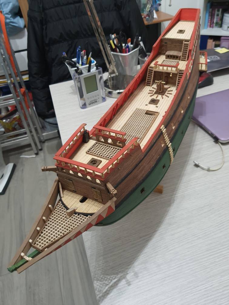

Buongiorno a tutti, aggiorno il cantiere con un ulteriore avanzamento lavori..
Installata pompa di sentina, cabeatano su ponte di coperta e batteria, montate impavesate e pauolato sul tagliamare, ultimato giardinetto e corrimano su tutto il ponte, realizzata e montata cucina, ultimate le porte, montate le gru, montato il timone con tutto il comando, il tambuccio del timoniere e infine decorate le impavesate.
Per quest'ultimo passaggio ho usato del nastro carta, messo sul foglio di compensato da 0,5 e una volta ricavati i decori li ho tagliati via creando gli stencils e verniciando. La guida molto semplicemente consigliava di tagliare i decori in legno e incollarli, ma mi sembrava più verosimile verniciare.
Ora sto preparando l'artiglieria...
A presto, spero, e buona giornata a tutti voi.
Umberto San Giovanni Battista  Dea - Artesania Latina-20210215_203231.jpgSan Giovanni Battista  Dea - Artesania Latina-20210215_203240.jpgSan Giovanni Battista  Dea - Artesania Latina-20210215_203256.jpgSan Giovanni Battista  Dea - Artesania Latina-20210215_203316.jpgSan Giovanni Battista  Dea - Artesania Latina-20210215_203436.jpgSan Giovanni Battista  Dea - Artesania Latina-20210215_203557.jpgSan Giovanni Battista  Dea - Artesania Latina-20210217_190106.jpgSan Giovanni Battista  Dea - Artesania Latina-20210217_190110.jpgSan Giovanni Battista  Dea - Artesania Latina-20210217_193302.jpgSan Giovanni Battista  Dea - Artesania Latina-20210217_204818.jpgSan Giovanni Battista  Dea - Artesania Latina-20210217_204802.jpgSan Giovanni Battista  Dea - Artesania Latina-20210217_204834.jpgSan Giovanni Battista  Dea - Artesania Latina-20210217_205008.jpgSan Giovanni Battista  Dea - Artesania Latina-20210217_205025.jpgSan Giovanni Battista  Dea - Artesania Latina-20210217_205250.jpgSan Giovanni Battista  Dea - Artesania Latina-20210217_204851.jpg

Ciao, grazie per visitato il mio cantiere. Si tratta di un vecchio kit della DeA a cui mancavano un bel pó di pezzi che ho ricostruito..in più gli sto apportando un molte modifiche... come é nel kit non mi piaceva moltissimo..
