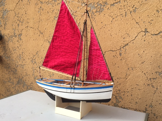

Purtroppo non conosco bene il modello nello specifico, però mi pare di aver letto nella tua presentazione che eri alla ricerca di un metodo per tingere le vele di rosso e forse in questo posso esserti d'aiuto.
Quando ho costruito il mio sloup ho affrontato lo stesso problema usando il Tingilegno Veleca (5/6€ al Brico), che è nient'altro che un'anilina già in soluzione.Si diluisce in acqua e al variare della concentrazione varierà anche la tonalità del colore.
Usando il flaconcino di colore rosso (ovviamente) alla massima concentrazione ho ottenuto il colore che vedi in foto.
Penso che sia il metodo più veloce per tingere i tessuti, alla fine basta trovare la giusta concentrazione, immergerli un paio d'ore ed è fatta.
