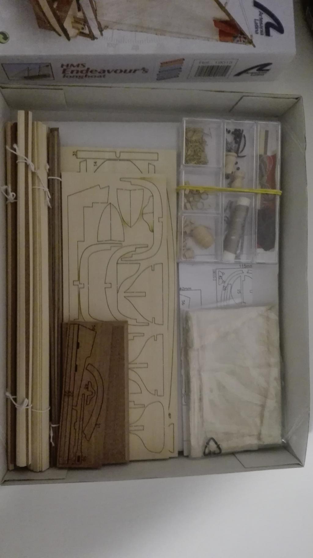

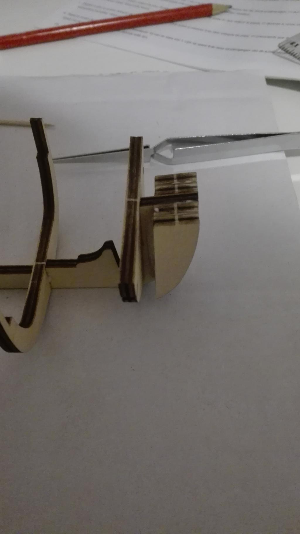

Ecco le prime foto...: come si presenta il kit, il suo contenuto e poi l'inizio dei lavori.. ho incollato le ordinate sulla falsa chiglia e anche i rinforzi sia a poppa che a prua...

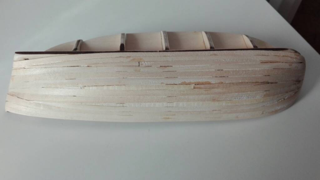

Grazie mille del benvenuto . Ora ho arrotondato le ordinate e i rinforzi sia di poppa che di prua, cosicché i listelli del primo fasciame si incollino bene.... (Che lavoraccio per i rinforzi , quintali di carta vetrata). Infine ho incollato i primi listelli piegandoli col sistemone famosissimo dell'inumidire il listello e dargli la forma usando il barattolo della Vinavil come mattarello... Ecco alcune foto....HMS Endeavour's Longboat di Artesania Latina-img_20171103_000539.jpgHMS Endeavour's Longboat di Artesania Latina-img_20171102_220121.jpgHMS Endeavour's Longboat di Artesania Latina-img_20171102_220211.jpg

ciao,
credo dovresti cominciare a rastremare il fasciame per minimizzare i gradini che si formano a prua e ridurre gli spazi che si formano a poppa.

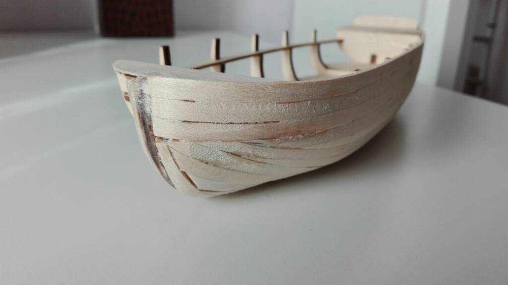

Hai ragione sam_59, infatti è proprio quello che ho fatto. Il risultato finale è questo... C'è qualche difetto, ma nel complesso posso dirmi soddisfatto. Ora devo cercare di fare anche l'altro lato nella maniera più simile possibile.... Che ne pensate di come è venuto? HMS Endeavour's Longboat di Artesania Latina-img_20171105_105550.jpgHMS Endeavour's Longboat di Artesania Latina-img_20171105_105559.jpgHMS Endeavour's Longboat di Artesania Latina-img_20171105_105612.jpgHMS Endeavour's Longboat di Artesania Latina-img_20171105_105653.jpg

io non discuto il risultato che sicuramente è buono, visto anche che il modello è piccolo, ma in generale il fasciame è bene farlo progredire contemporaneamente su entrambi i lati dello scafo, altrimenti c'è un concreto rischio che la barca venga storta.

Non ci avevo pensato... In effetti ora che me lo fai notare è vero, sarebbe meglio fare contemporaneamente i due lati.... Grazie mille del consiglio, lo terrò sicuramente a mente per i prossimi modelli....
