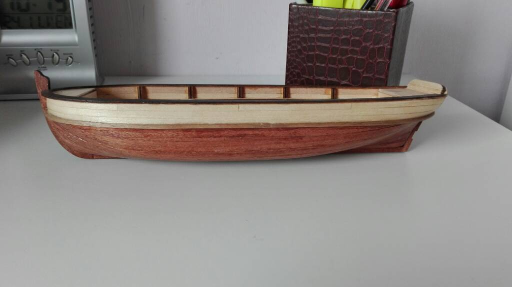

Ecco qualche progresso... Ho rivestito con i listelli la bancaccia di poppa e la battagliola di prua... Ho piegato ed incollato le cinte in noce... Veramente una faticata per piegarle senza rischiare di spezzarle.. ad ogni modo fortunatamente non si sono rotte.. . Infine ho dipinto colore legno scuro le coperture del capodibanda.... HMS Endeavour's Longboat di Artesania Latina-img_20171120_232722.jpgHMS Endeavour's Longboat di Artesania Latina-img_20171120_232730.jpgHMS Endeavour's Longboat di Artesania Latina-img_20171120_232741.jpgHMS Endeavour's Longboat di Artesania Latina-img_20171120_232804.jpgHMS Endeavour's Longboat di Artesania Latina-img_20171120_232816.jpgHMS Endeavour's Longboat di Artesania Latina-img_20171119_104630.jpg

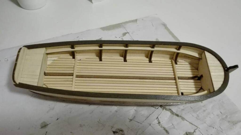

I lavori proseguono bene... Ho ricarteggiato il secondo fasciame e passato due mani di vernice trasparente opaca... Poi ho incollato le coperture del capodibanda ed incominciato a incollare il tavolato del ponte. A proposito di questo l'ho fatto a listelli interi come indicato dalle istituzioni con uno spazio tra listelli di 1mm. Mi sembra buono il risultato... Che ve ne pare?HMS Endeavour's Longboat di Artesania Latina-img_20171124_102054.jpgHMS Endeavour's Longboat di Artesania Latina-img_20171124_102111.jpgHMS Endeavour's Longboat di Artesania Latina-img_20171124_102118.jpgHMS Endeavour's Longboat di Artesania Latina-img_20171124_102038.jpg

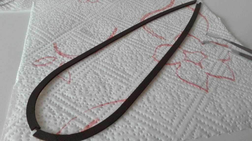

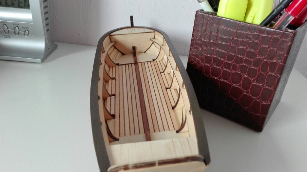

Aggiornamento: ho finito il tavolato dei "ponti" ed ho posato i due rivestimenti a poppa a prua, (in basso a cornice del tavolato). Ho incollato le bancacce su ogni ordinata... Modellarle non è stato difficile, più che altro metterle perché dovevo necessariamente fletterle ed il rischio era di spaccarle..... Infine ho voluto rifare un pezzo già fornito nel kit (quello nell'immagine) perché in compensato da colorare non mi piaceva molto.....

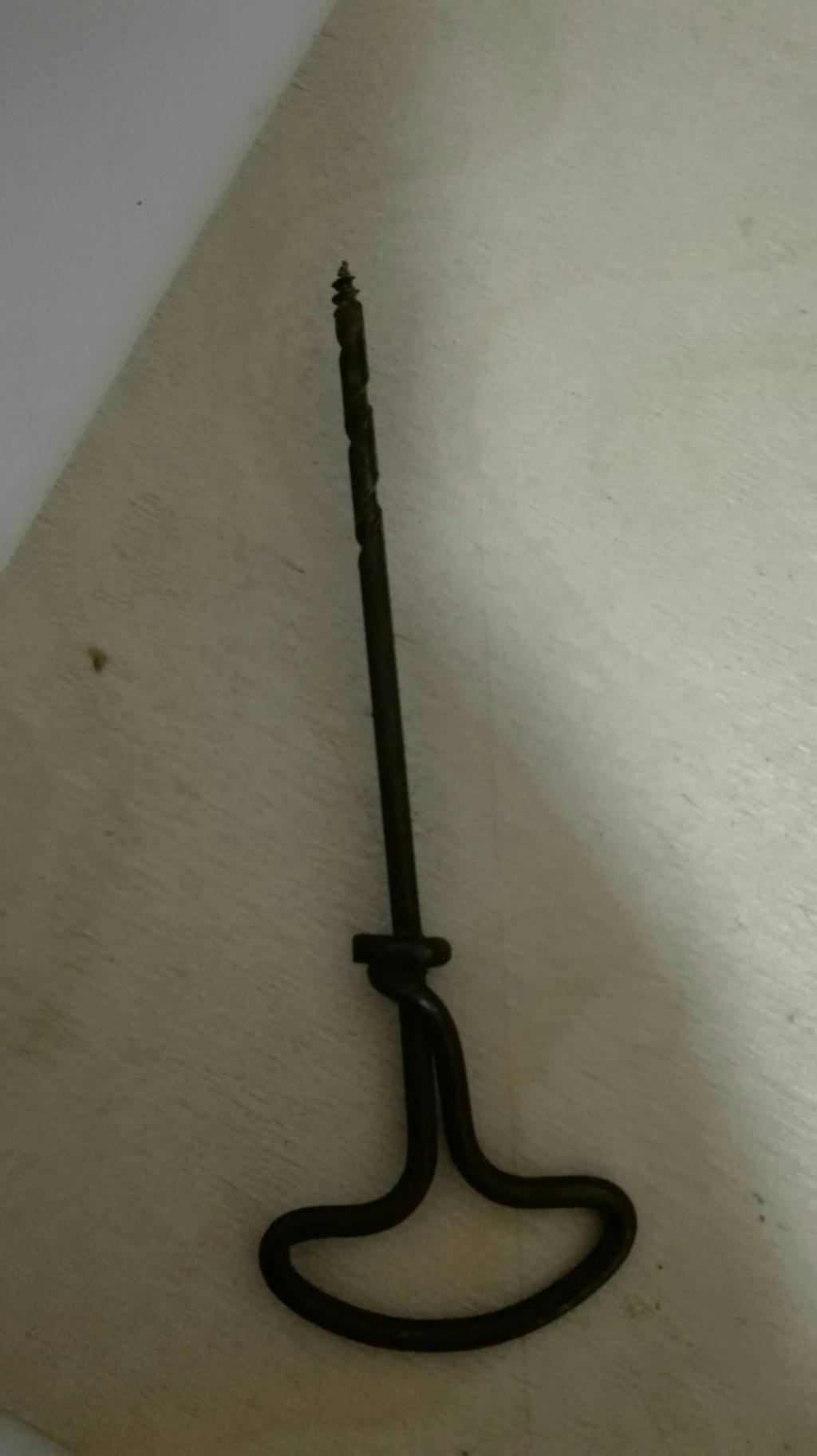

Qualche piccolo progresso... Ho costruito i supporti dei portascalmi e li ho incollati. Poi ho praticato i fori per inserire le caviglie delle cavigliere. Vi volevo chiedere quando trapano il legno per fare i buchi (uso un trapano manuale perché non ho il dremel) il legno tende a spaccarsi... Come posso ovviare? (Vi allego la foto del tipo di trapanino che uso. Non so il suo vero nome)... HMS Endeavour's Longboat di Artesania Latina-img_20171202_222327.jpgHMS Endeavour's Longboat di Artesania Latina-img_20171202_222335.jpgHMS Endeavour's Longboat di Artesania Latina-img_20171202_222345.jpgHMS Endeavour's Longboat di Artesania Latina-1512250232577.jpg

Quello è una sorta di trapano rudimentale che si utilizza più che altro per creare fori di invito su tavole di dimensioni ben maggiori dei nostri listellini.
In Sicilia il suo nome è "virrina".
Lascialo perdere e sostituiscilo con un trapanino manuale a punte intercambiabili.

Prova a mettere il pezzo tra le ganasce delle pinze, comunque un trapanino è sempre utile, anche se non Dremel. Io ho un vecchio Minicraft da 1000 lire che funziona benissimo.

In effetti avete più che ragione.... Per Dremel intendevo i tipo di trapano, che per il modellismo credo ci voglia... (Non è necessario ma di sicuro molto utile)... Oggi comunque ho comprato un trapanino manuale, vediamo stasera come si comporta..

Edworld!!! Con quello ci stappi anche le bottiglie di vino!,!! Hahaha, meno male che ti sei comprato un trapanino, io ho anche quelli della parkside, costano poco ma per noi vanno anche bene, senza pretese ovviamente!!

Ahhhhh hai ragione... È praticamente un cavatappi . Ieri non sono riuscito a provare il nuovo trapanino.. stasera vediamo come si comporta. D'altra parte con gli attrezzi sbagliati è difficile che venga un risultato buono... Penso che gli attrezzi abbiano la stessa importanza di una buona manualità. Quest'ultima senza i giusti arnesi non si esprime al meglio. Questo credo sia il problema di molti modellisti alle prime armi: non solo la poca esperienza, ma anche la mancanza dei giusti strumenti.
