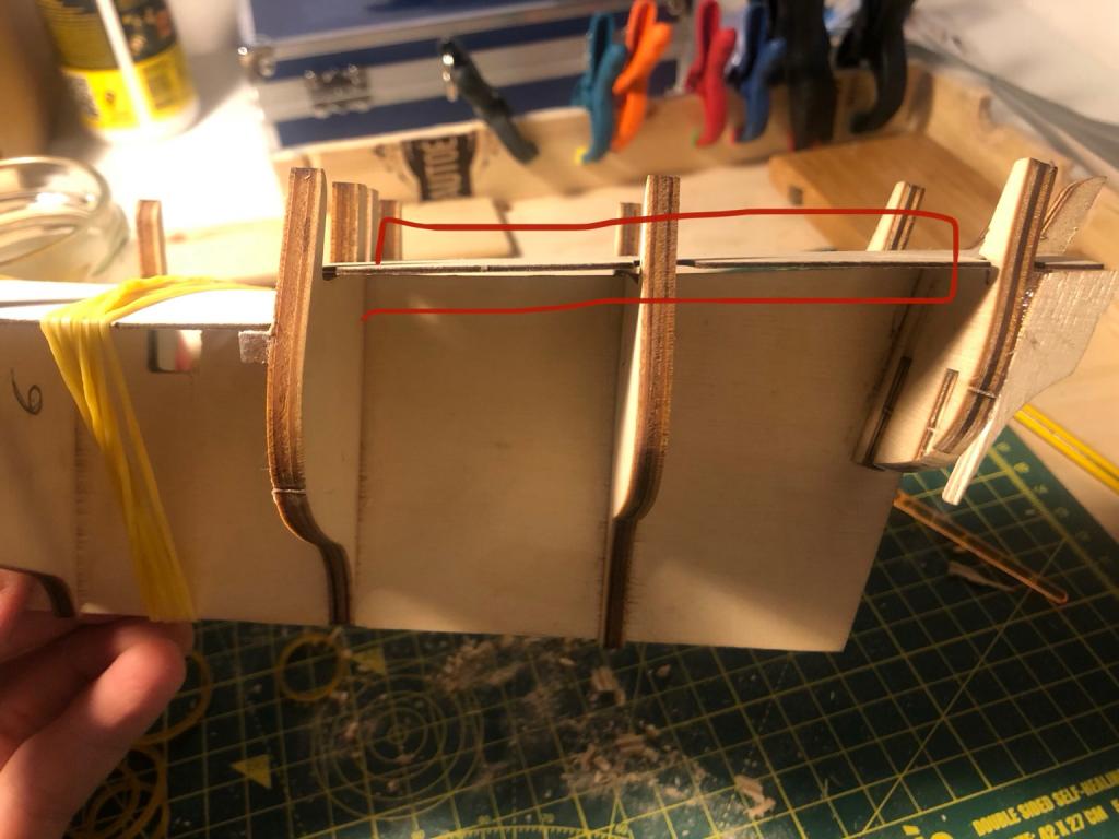

Resocontò cantiere prima serata. Ho incollato ordinate alla falsa chiglia, ponte principale e ponte di prua incollati. Devo ancora rastremare le guanciale e lo specchio di poppa. A tal proposito vi chiedo una delucidazione sulla sistemazione del ponte di poppa. Ancora devo incollarlo perché devo rastremare lo specchio di poppa, ma volevo sapere se secondo voi devo abbassare le due alette dello specchio cerchiate in rosso per fare combaciare il ponte alla nona ordinata oppure incollo seguendo il corso naturale del
ponte ?
Grazie di cuore a chi vuole consigliarmi
Adventure amati 1:60 WIP-img_6886.jpgAdventure amati 1:60 WIP-img_6887.jpgAdventure amati 1:60 WIP-img_6888.jpgAdventure amati 1:60 WIP-img_6889.jpgAdventure amati 1:60 WIP-img_6890.jpgAdventure amati 1:60 WIP-img_6891.jpgAdventure amati 1:60 WIP-img_6892.jpg( in quest’ultimo caso però rimane dello spazio tra ordinate e ponte stesso). Se forzo si forma un avvallamento abbastanza innaturale.
Grazie mille

Questa ordinata non è a posto, scende sotto la chiglia (blù), vuole sollevata perché non vi sia avallamento che curva il ponte. Poi prima si completa il primo fasciame, si incollano strisce di tela o garza all'interno che daranno robustezza allo scafo e servono come base per stucco e piccole schegge per chiudere le eventuali fessure, lisciare bene e "SOLO DOPO" si mettono i ponti.
Grazie delle dritte cervotto. In effetti già ieri sera ragionandoci avevo staccato i ponti e le ordinate ( per fortuna avevo messo pochissima colla proprio in previsione di qualche errore) ed ora ho provveduto a modificare le ordinate ( posto foto)
In realtà sulla sporgenza delle ordinate sulla parte inferiore della chiglia ho letto molto post dello stesso modello in cui si limava l'eccedenza per pareggiare la chiglia. vedremo
per quanto riguarda l'ordine di montaggio il manuale mi indica prima chiusura dei ponti listelli e poi fare il primo fasciame....sinceramente non so quale è la soluzione più giusta.
Intanto ti ringrazio della risposta e ti auguro buona giornata
Adventure amati 1:60 WIP-img_6893.jpg

il falso ponte si ferma su chiglia e ordinate solo con spilli perché tenga le ordinate ferme senza oscillare durante il montaggio del primo fasciame, poi si toglie, si rinforza lo scafo all'interno incollando strisce di tela o garza tra le ordinate, si listella il ponte e lo si monta fissandolo.

Le istruzioni ti dicono di montare, a lavoro finito, una nuova chiglia sotto alla falsachiglia?
Se sì, allora va bene che l'ordinata arrivi a filo.
Se no, allora c'è qualcosa che non va...
proverò allora a staccare il falso ponte. Sono stato tratto in inganno dalle istruzioni che dicevano di incollare il ponte alle ordinate... sbagliando si impara.
Si Kiik. Va montata una falsa chiglia ricavandola da un listello di noce 4x4 ( presumo in più pezzi, altrimenti non sarebbe così realistico)

Ciao, ve bene anche così, cioè montare il ponte e successivamente incominciare con il primo fasciame. Molte case, come Amati ad esempio, adottano questo metodo in quanto la linea del ponte rappresenta l'altezza del listello guida cioè il primo listello del primo fasciame.
