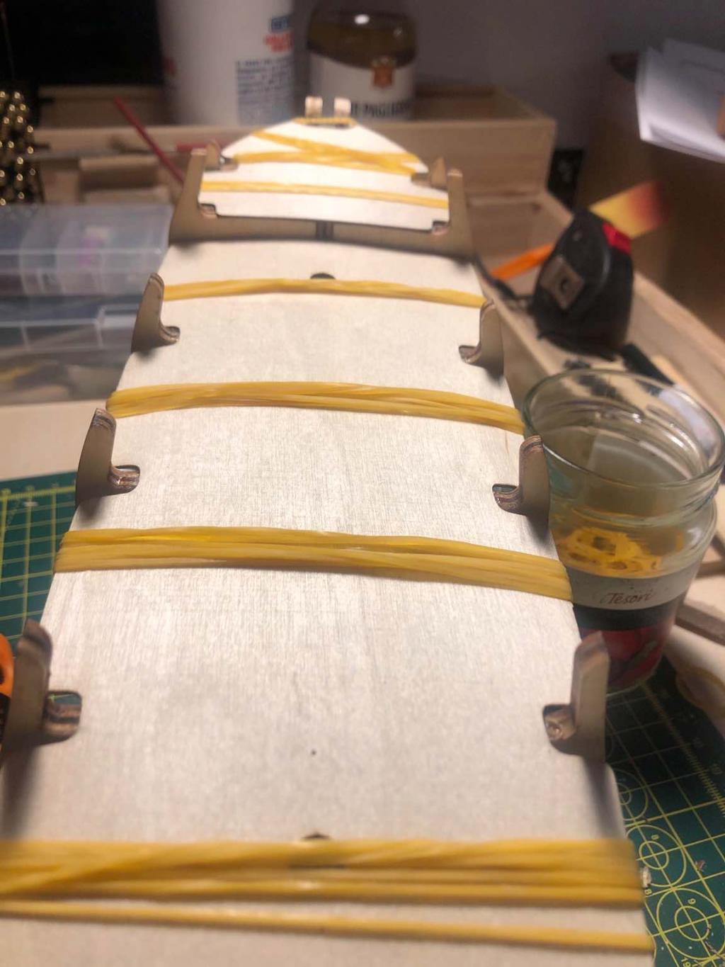

kekkokapu 29-04-20 11:44 PM
7 allegato(i)
Resocontò cantiere prima serata. Ho incollato ordinate alla falsa chiglia, ponte principale e ponte di prua incollati. Devo ancora rastremare le guanciale e lo specchio di poppa. A tal proposito vi chiedo una delucidazione sulla sistemazione del ponte di poppa. Ancora devo incollarlo perché devo rastremare lo specchio di poppa, ma volevo sapere se secondo voi devo abbassare le due alette dello specchio cerchiate in rosso per fare combaciare il ponte alla nona ordinata oppure incollo seguendo il corso naturale del
ponte ?
Grazie di cuore a chi vuole consigliarmi
Allegato 360855Allegato 360856Allegato 360857Allegato 360858Allegato 360859Allegato 360860Allegato 360861( in quest’ultimo caso però rimane dello spazio tra ordinate e ponte stesso). Se forzo si forma un avvallamento abbastanza innaturale.

cervotto 30-04-20 08:50 AM
Questa ordinata non è a posto, scende sotto la chiglia (blù), vuole sollevata perché non vi sia avallamento che curva il ponte. Poi prima si completa il primo fasciame, si incollano strisce di tela o garza all'interno che daranno robustezza allo scafo e servono come base per stucco e piccole schegge per chiudere le eventuali fessure, lisciare bene e "SOLO DOPO" si mettono i ponti.

cervotto 30-04-20 11:07 AM
il falso ponte si ferma su chiglia e ordinate solo con spilli perché tenga le ordinate ferme senza oscillare durante il montaggio del primo fasciame, poi si toglie, si rinforza lo scafo all'interno incollando strisce di tela o garza tra le ordinate, si listella il ponte e lo si monta fissandolo.

giocomail 30-04-20 04:38 PM
Originariamente inviata da kekkokapu (Messaggio 1474323)
proverò allora a staccare il falso ponte. Sono stato tratto in inganno dalle istruzioni che dicevano di incollare il ponte alle ordinate... sbagliando si impara.
Ciao, ve bene anche così, cioè montare il ponte e successivamente incominciare con il primo fasciame. Molte case, come Amati ad esempio, adottano questo metodo in quanto la linea del ponte rappresenta l'altezza del listello guida cioè il primo listello del primo fasciame.
