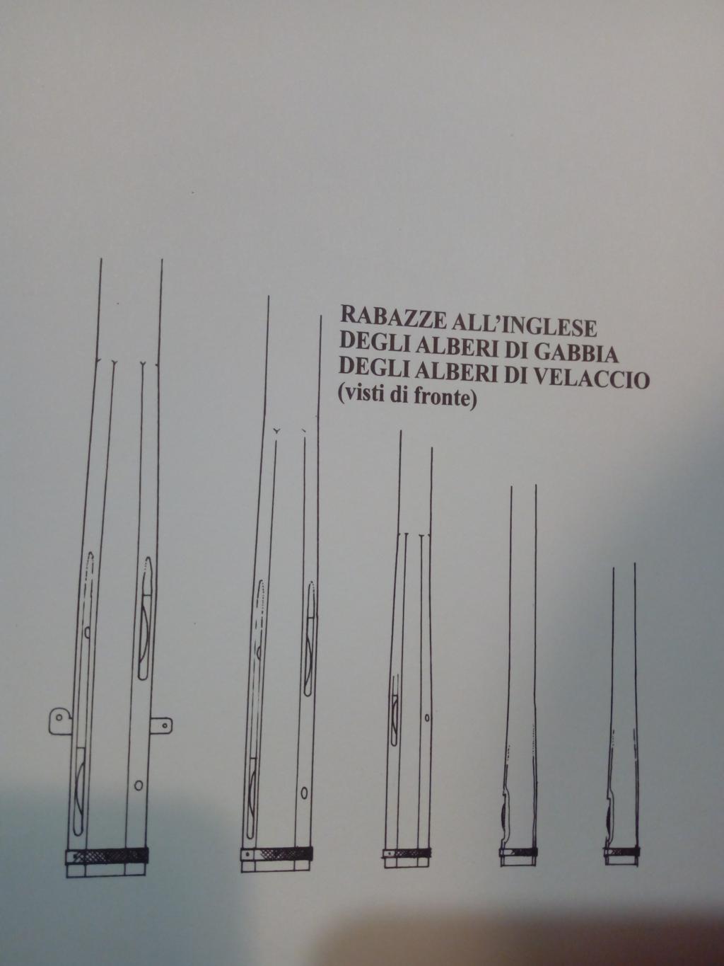

Vediamo se con questo disegno si capisce meglio ciò che viene detto, le misure sono solo di esempio, ma la lavorazione deve essere fatta nell'albero di gabbia (e parrocchetto) e negli alberetti di velaccio (e pappafico)

Il piede quadro alla francese è lungo, più o meno, 1/16 dell' albero (cosi' scrisse...).
Nel tipo inglese, la forma è ottagonale sin sotto la testa di moro.

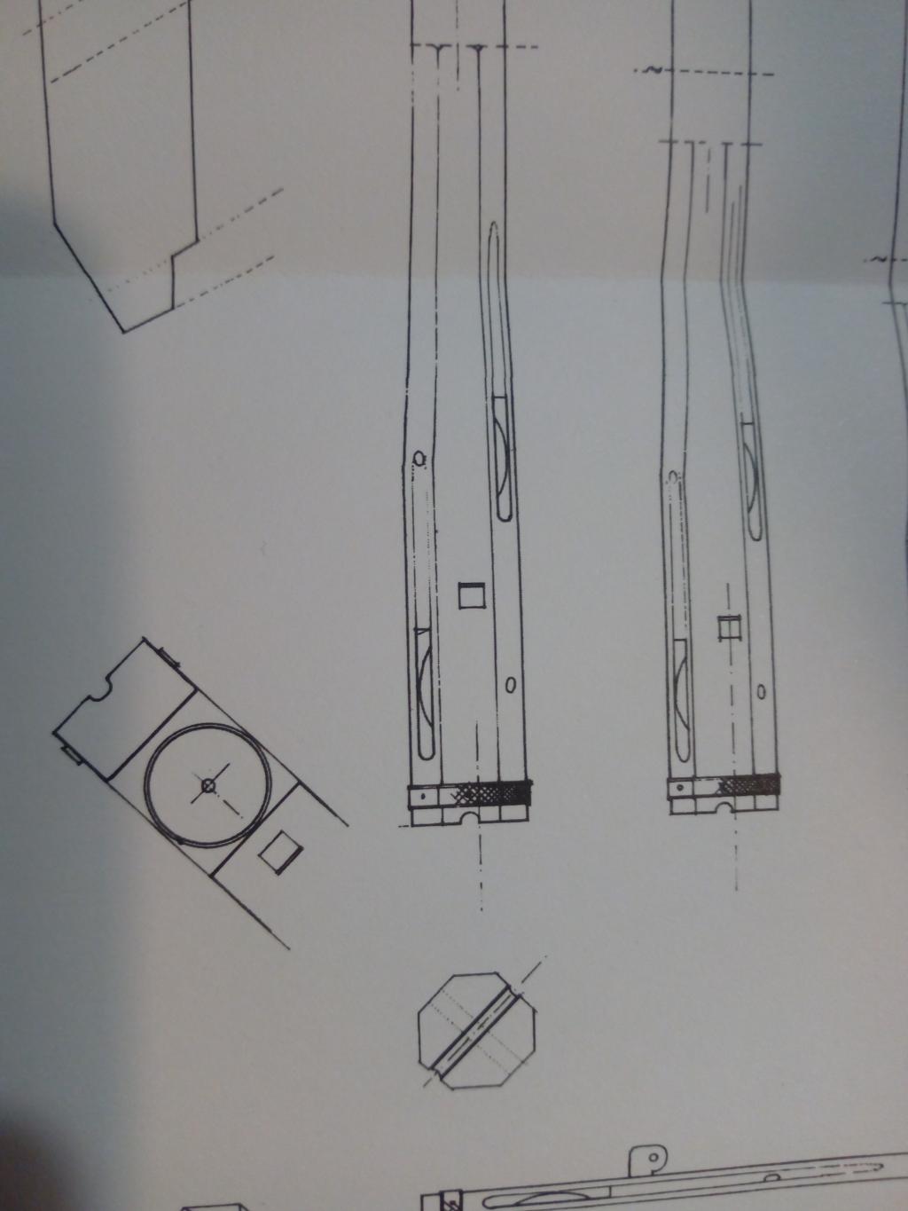

Le spiegazioni migliori.
(Il 74, III vol.)
