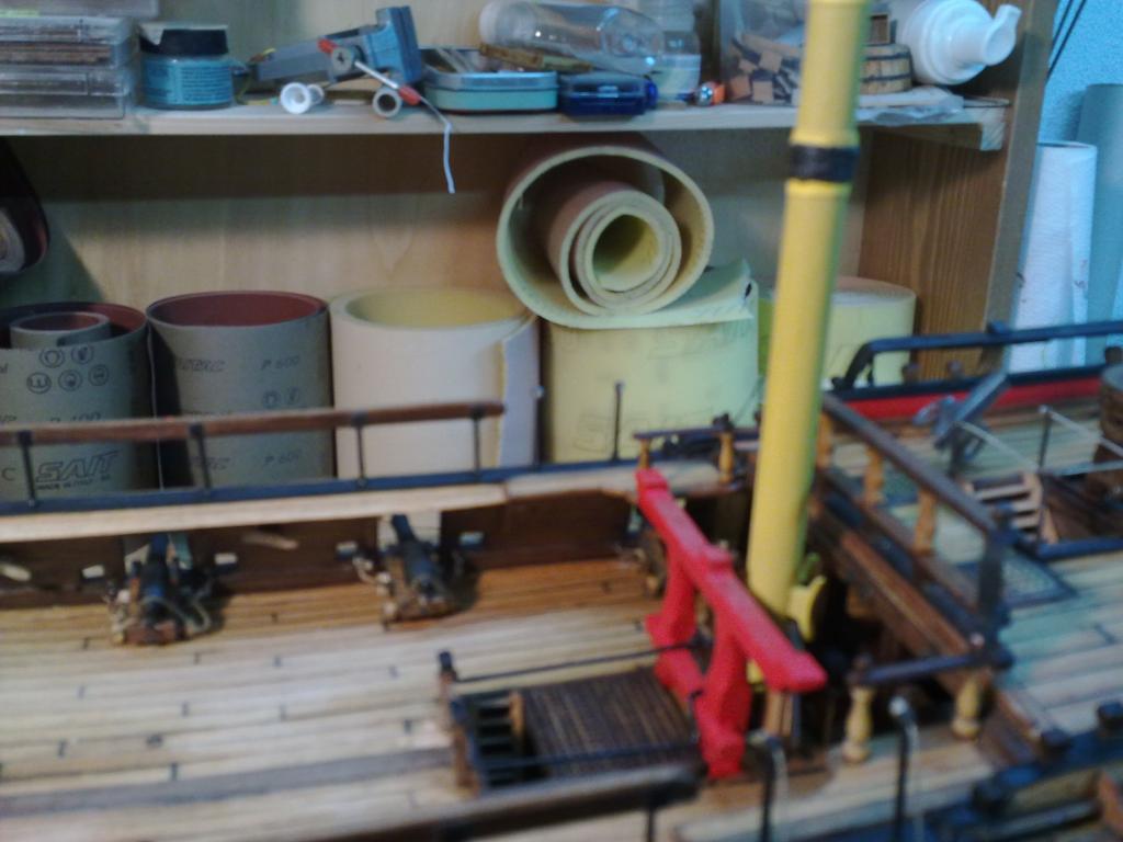

Luigi, il livello dell' albero di gabbia contrasta con il resto.
La rabazza è decisamente errata, secondo me.
gabriele68 non è in linea   Rispondi quotando
Vecchio 04-12-20, 06:53 PM   #115
residenza: Ischia
Messaggi: 1,256
Telese è un newbie...
Innanzitutto ringrazio Gabriele per la sua visita al mio WIP; le foto da me allegate rappresentano solo il fuso maggiore del Trinchetto, del Maestro e della Mezzana; preciso che nella realizzazione degli alberi ho seguito (più e più volte) le istruzioni anche in ordine alla lunghezza dei fusi e delle varie componenti (quindi anche per l' albero di gabbia) sia per il trinchetto, che per l' albero maestro che per la mezzana (non vorrei che l' eccessiva lunghezza del fuso maggiore dell' albero maestro sia dovuto ad una distorsione ottica dovuta alla ripresa della foto). Pregherei Gabriele di precisarmi meglio perché a suo avviso la rabazza sarebbe sbagliata...non comprendo in cosa (lunghezza? caratteristica? eccetera)...Sono ancora in grado di correggere i fusi degli alberi (solo poggiati nella loro scassa) e quindi mi sarebbe utile un approfondimento, peraltro sempre gradito. GRAZIE e
Cordialità...
Ulisse

La rabazza deve essere più larga del tronco, poi si stringe a cono (rosso) a da quel punto nasce l'albero che viene leggermente assottigliato salendo verso cima.

Io ho seguito pedissequamente le istruzioni. Innanzitutto mi sembra di capire che Cervotto parli del secondo fuso dell' albero maestro e non del fuso maggiore dell' albero di maestra (o albero di gabbia): le istruzioni Amati mi dicono che a) la base del secondo fuso è squadrata (larga quanto la parte di secondo fuso che entra nel colombiere); b) poi si restringe sempre con un' ulteriore parte squadrata (ove si trova la puleggia che serve a tirare su l' alberetto o secondo fuso); c) poi l' alberetto si allarga e torna ad essere conico verso l' alto, una prima parte (sempre conica e più larga della parte squadrata) entra nel colombiere, per poi uscirne in prosecuzione fino alla parte ringrossata (dove si collocano e si poggiano le crocette). Aiutatemi a capire e cercare di correggere i miei tanti errori....specie nella lettura delle istruzioni Amati....
Quindi ad avviso di Cervotto la rabazza è la parte di secondo fuso (alberetto di gabbia) che parte dalla coffa (ove si inserisce) ed arriva al colombiere e si inserisce in esso, parte che - in prima battuta - è squadrata e poi diventa conica: è così ? ho compreso bene di cosa parliamo ? Se è così le istruzioni Amati dicono il contrario di Cervotto...la prima parte dell' alberetto è squadrata e più larga (quella parte che si inserisce nella coffa), la seconda parte è anch' essa squadrata ma più stretta della prima e del sovrastante resto di alberetto, la terza parte entra nel colombiere ed è rotonda a forma di cono verso l' alto, e poi la quarta parte è quella che fuoriesce dal colombiere fino al ringrosso...

Ciao Ulisse,
la rabazza, in pratica, costituisce il tratto dell'albero di gabbia con maggior diametro/spessore, più o meno costante sino alla testa di moro ed a sezione quadra (come nel tuo caso, ma non sempre è così).
Più o meno in prossimità della faccia inferiore della testa di moro la sezione diventa circolare e l'albero comincia a rastremarsi verso l'alto.
Non credo che ci sia quella che definisci " ..... seconda parte anch' essa squadrata ma più stretta della prima" .
Nei disegni che ti allego, e che rappresentano quanto detto, si può notare che quello che tu hai forse interpretato come un restringimento della sezione rappresenta, in realtà, soltanto lo smusso degli spigoli della rabazza.
Hms PEGASUS di Ulisse-hpqscan0002.jpg   Hms PEGASUS di Ulisse-img_20201204_194135.jpg

La rabazza è la parte larga e quadra fino al rosso, poi si ristringe diventando conica, ovvio che per far diventare conica una sezione quadra gli spigoli vengono eliminati, fino ad essere sezione tonda alla testa di moro e così la parte superiore è il tronco dell'albero di gabbia. Ma la stessa cosa viene fatta anche per l'alberetto di velaccio.

Ciao Ulisse,
Impossibile spiegarsi meglio
La rabazza era, convenzionalmente, di due tipi: alla "francese", avente sezione quadra per incastrarsi nelle maschette, costiere, traverse, e attraversata dalla cavatoia delle pulegge (inclinate verso dietro) necessarie a ghindare l' albero.
Il piede quadro era cerchiato da una reggetta di ferro e la faccia inferiore sgorbiata per accogliere un cavo di sicurezza durante la manovra (chiamiamolo pure BRACHETTA, tanto non ci costa niente. Ma mi piace di più BATTICULO, a sentire il Parrilli, che parac...o lo era realmente).
Sia la rabazza alla francese, che la testa di moro alla francese, caddero con il tempo in disuso.
Il secondo tipo di rabazza, era quello all' INGLESE. Avente sezione ottagonale irregolare (verso AV).
Attraversata da due pulegge orientate a 45 gradi con la chiglia ed orientata, quella inferiore (sottostante alla chiave/ scarcavallo... che dir si voglia nella lingua italiana di G. B Lupi) con la parte sinistra in avanti.
Anche il tipo all' inglese era sgorbiato inferiormente e cerchiato, per gli stessi motivi di cui sopra.
Questo modello prese il sopravvento anche nella marina francese.
E', ovviamente, in entrambe i tipi, il lato della rabazza pari al diametro dell' albero inferiore all' origine del colombiere (credo).
Ora, entrando nel merito di quanto eseguito da Luigi, pur avendo egli seguito alla lettera le indicazioni fornitegli dal manuale, è evidente che il risultato non è carne e nemmeno pesce. Per quale motivo, in uno dei punti di maggiore sollecitazione, un pezzo di alberatura si dovrebbe assottigliare e poi riallargarsi?
Si adoperava, a volte, anche un puntello davanti la rabazza sino alla testa di moro, proprio per irriggidire il tutto.
Questo appunto, ovviamente, in virtù di una "conoscenza" ormai decennale.
Quella raffigurata, è appunto il tipo alla francese con la sua testa di moro. Questa, nella parte alta AD, ospitava due pulegge, se non sbaglio (in tal caso, mi corriggerete).
