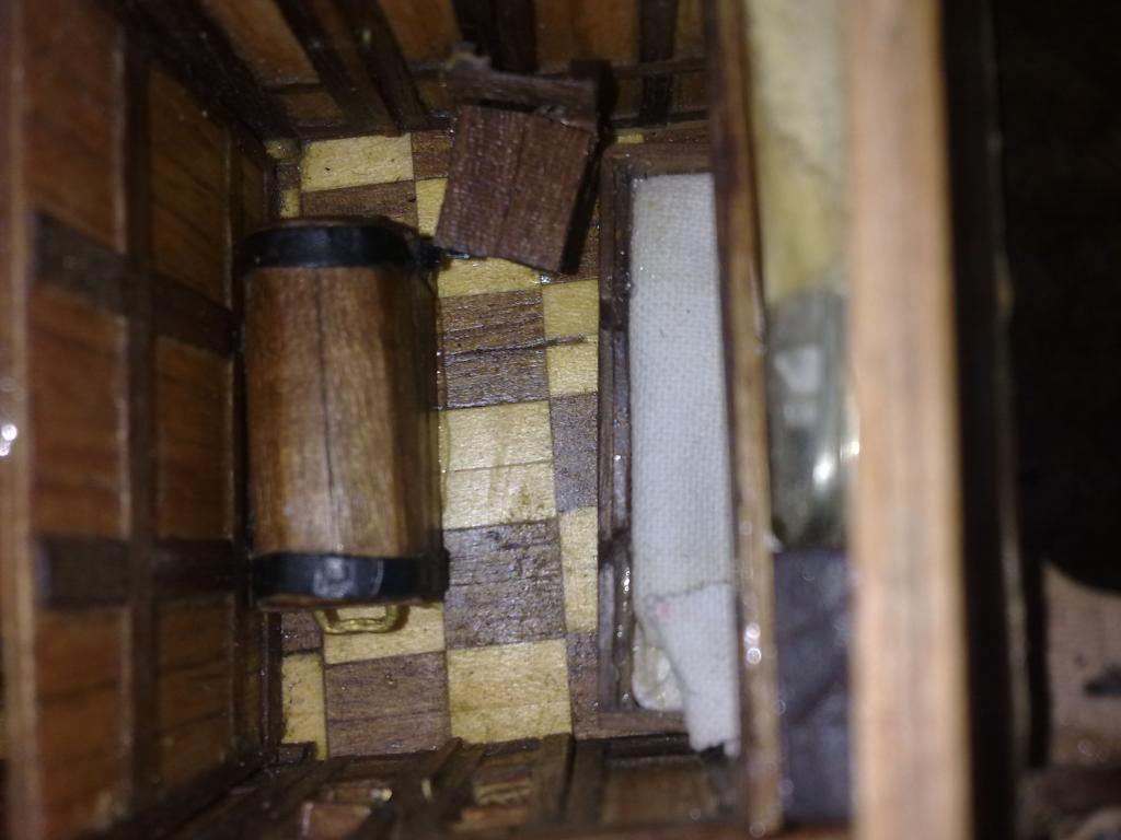

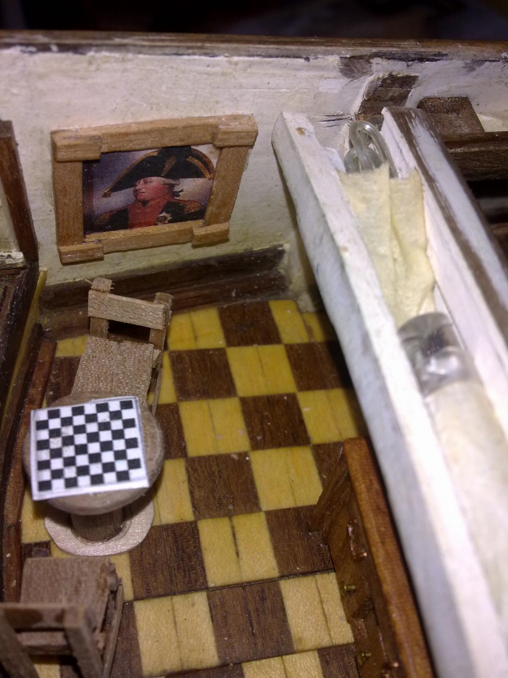

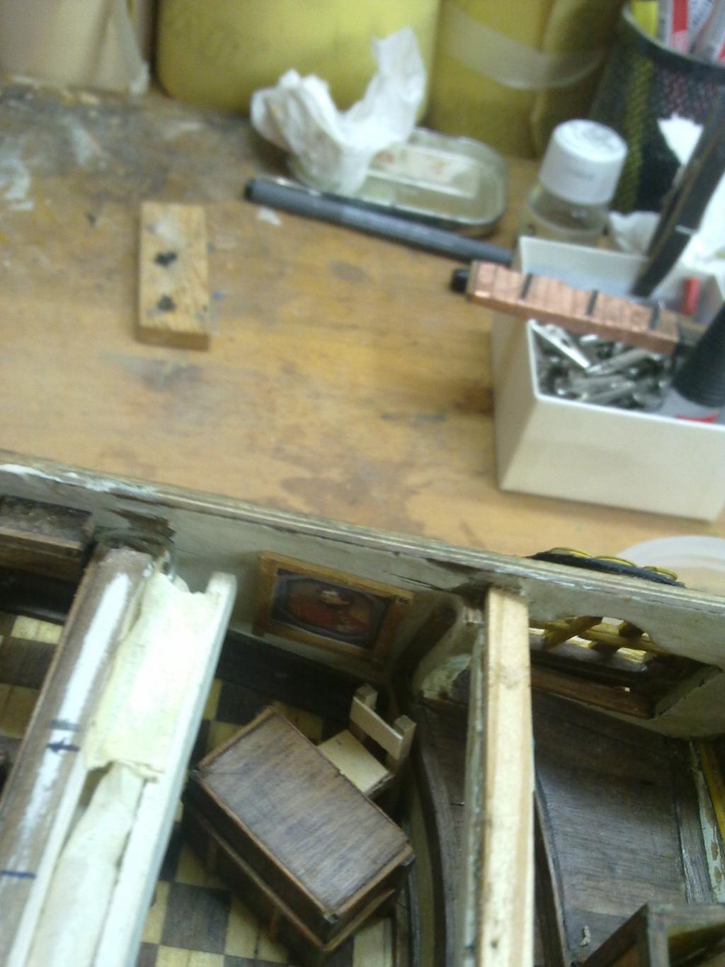

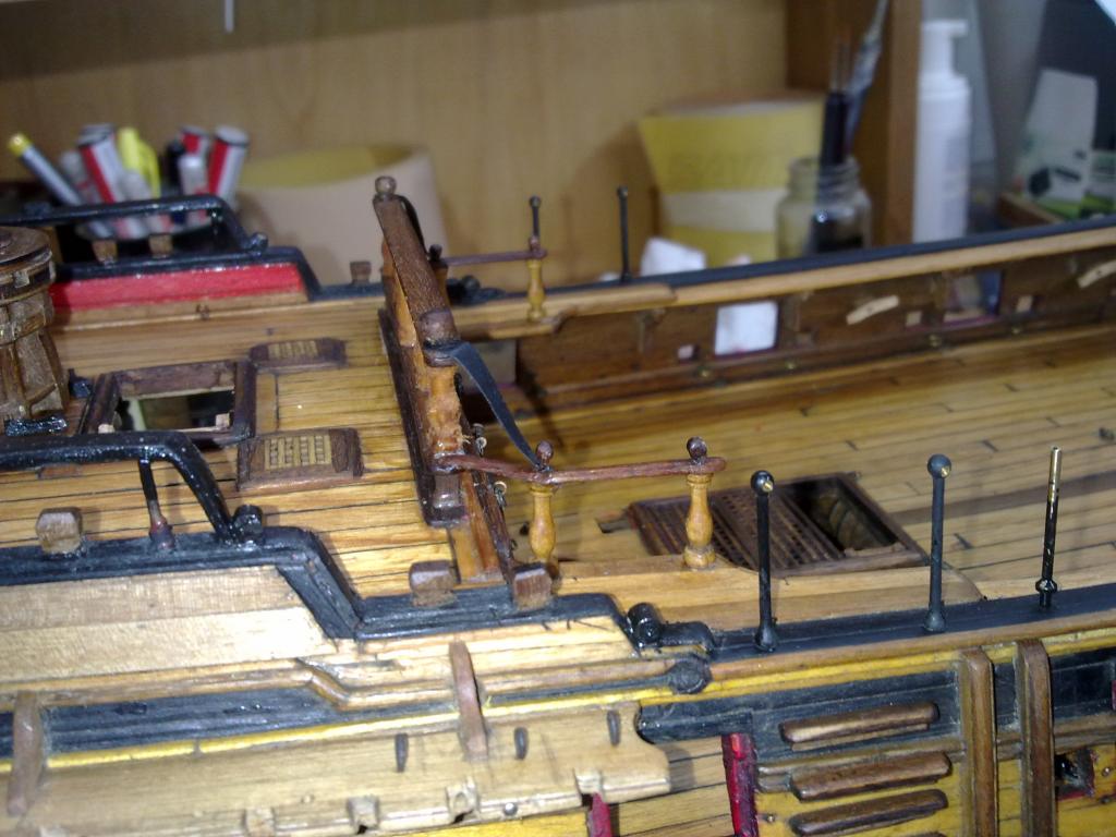

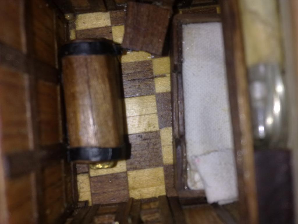

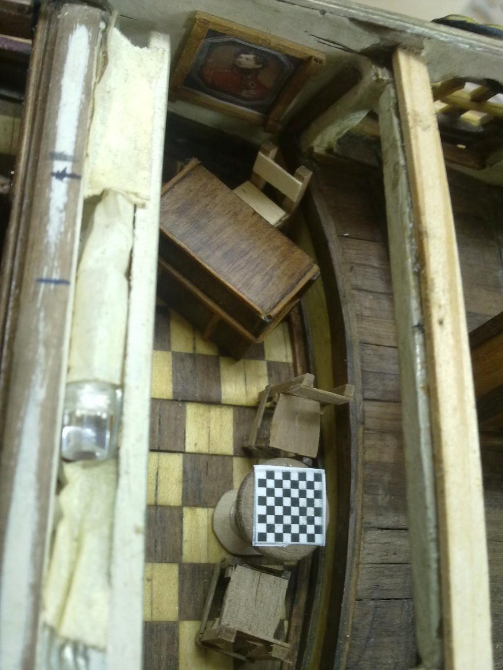

Il Comandante del mio vascello ha deciso di giocare a dama ...
Hms PEGASUS di Ulisse-15032020103.jpg   Hms PEGASUS di Ulisse-15032020104.jpg   Hms PEGASUS di Ulisse-15032020105.jpg
Hms PEGASUS di Ulisse-15032020108.jpg   Hms PEGASUS di Ulisse-15032020110.jpg   Hms PEGASUS di Ulisse-15032020111.jpg
Ulisse

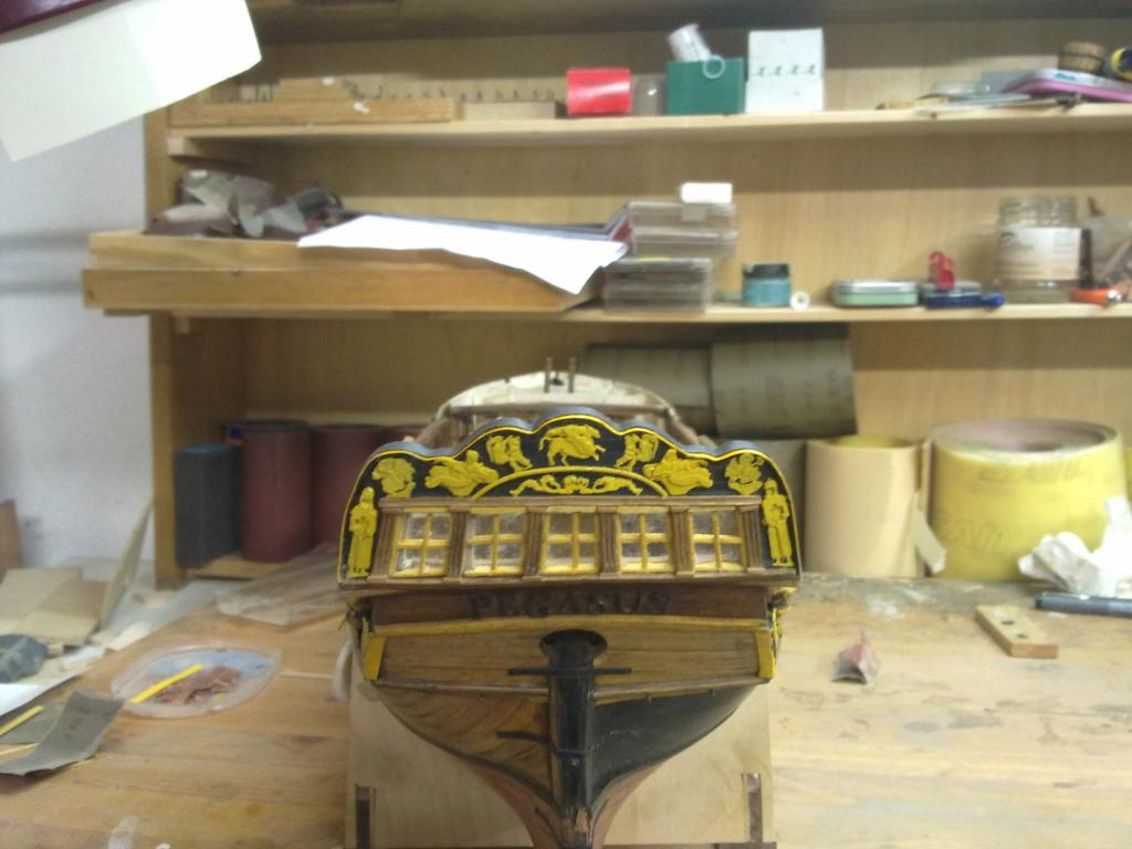

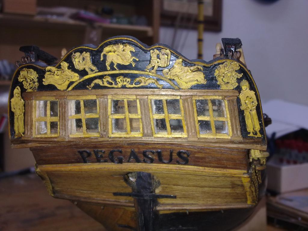

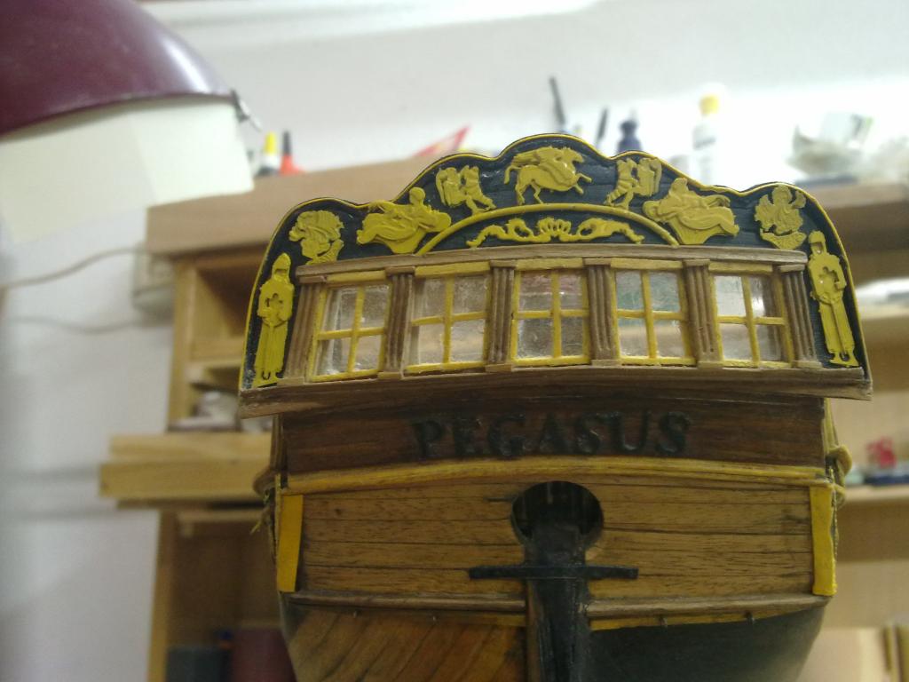

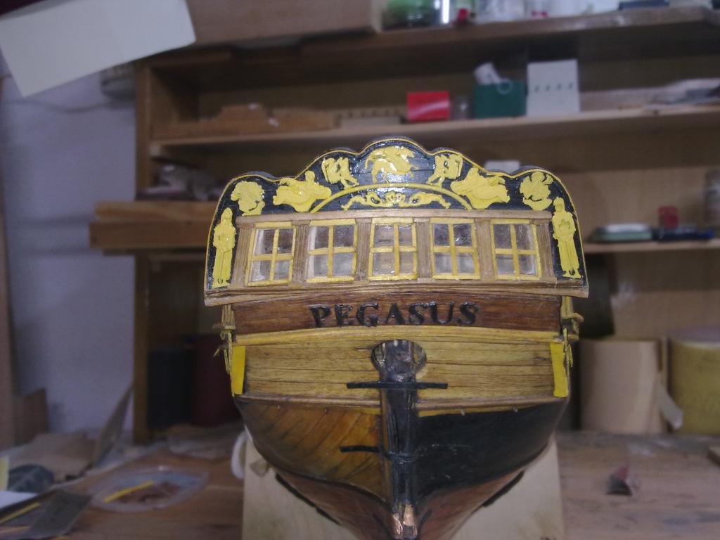

Ed ora vediamo lo specchio di poppa con le finestrature posteriori...
Hms PEGASUS di Ulisse-15032020113.jpg   Hms PEGASUS di Ulisse-15032020114.jpg   Hms PEGASUS di Ulisse-15032020116.jpg

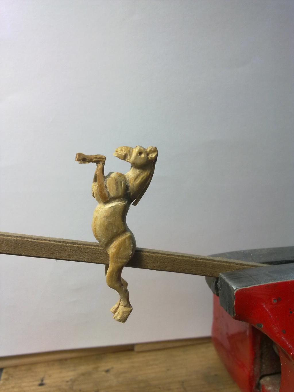

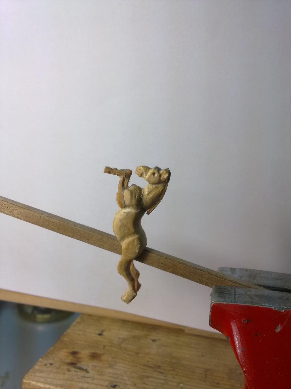

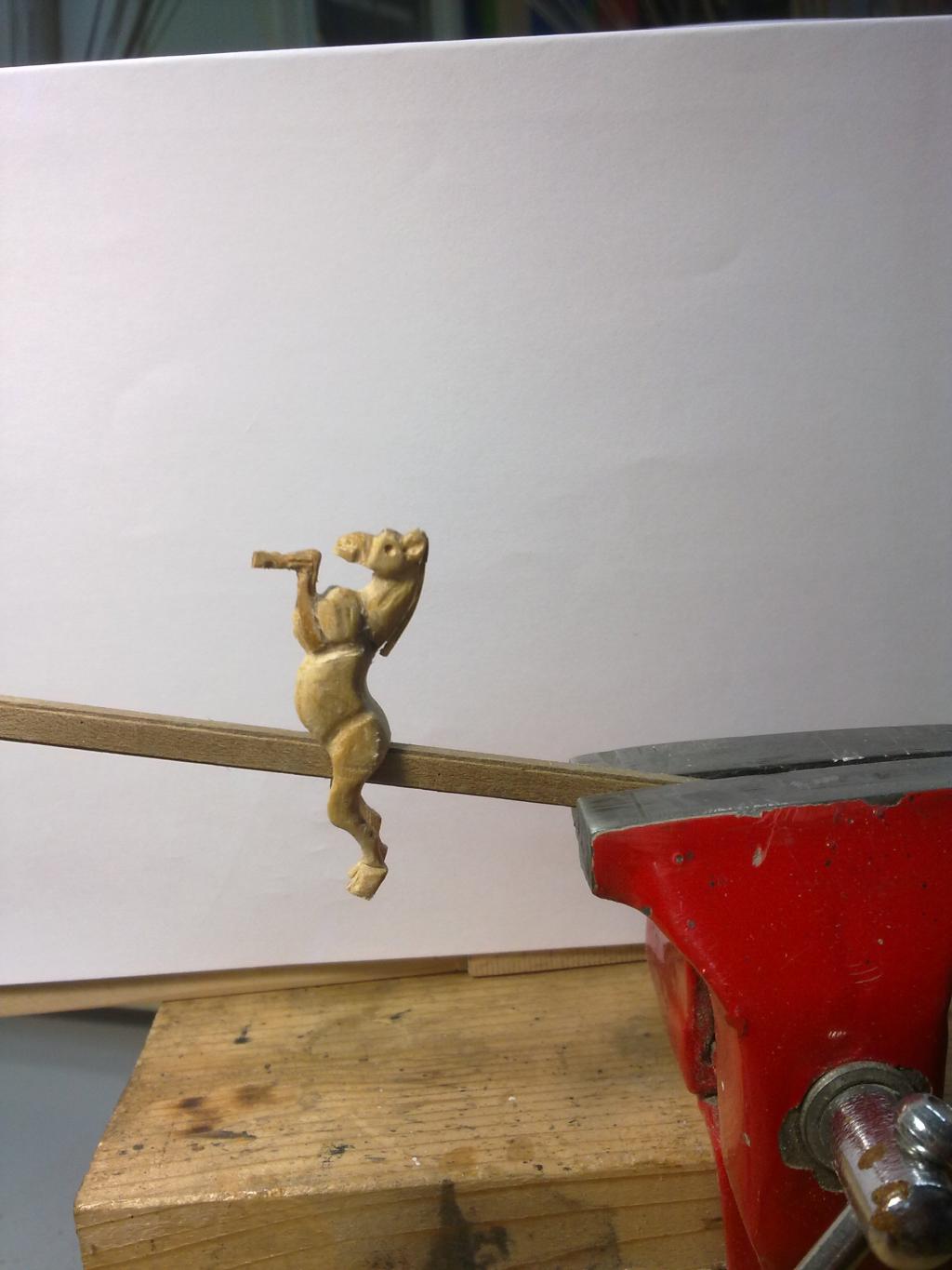

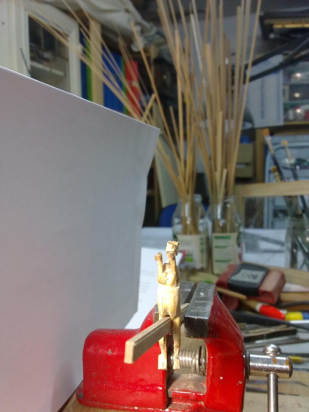

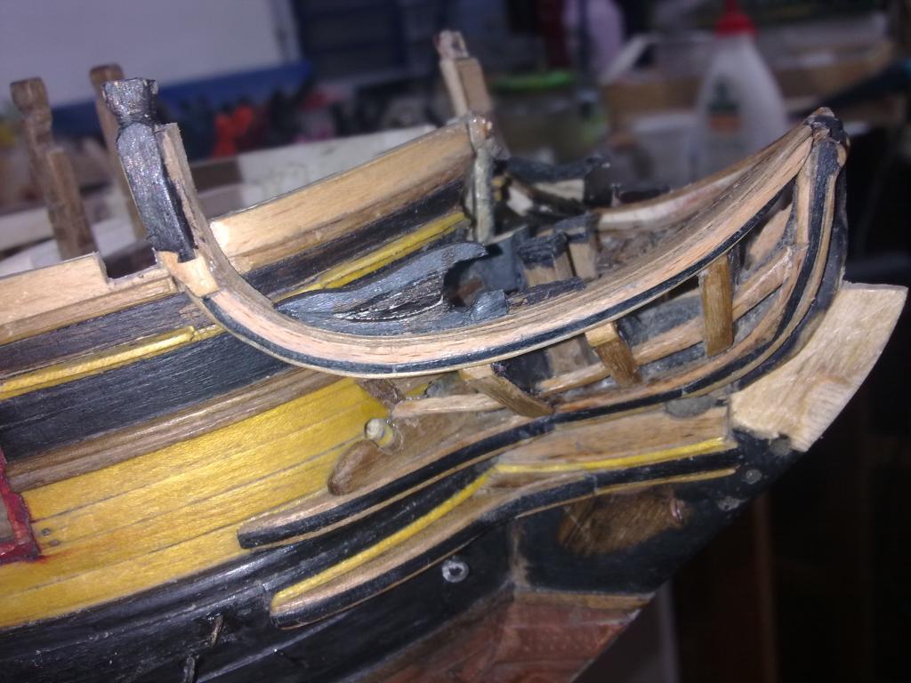

I lavori, anche per la forzata inattività, procedono: ecco alcune foto della polena: il cavallo Pegasus. C'è ancora molto da fare prima di considerare la Polena finita (mancano le ali, la lucidatura, eccetera) ma si intravede il cavallino...
Hms PEGASUS di Ulisse-31032020124.jpg   Hms PEGASUS di Ulisse-31032020125.jpg   Hms PEGASUS di Ulisse-31032020126.jpg
Hms PEGASUS di Ulisse-31032020129.jpg   Hms PEGASUS di Ulisse-31032020131.jpg   Hms PEGASUS di Ulisse-31032020132.jpg
Hms PEGASUS di Ulisse-31032020134.jpg   Hms PEGASUS di Ulisse-31032020135.jpg   Hms PEGASUS di Ulisse-31032020137.jpg

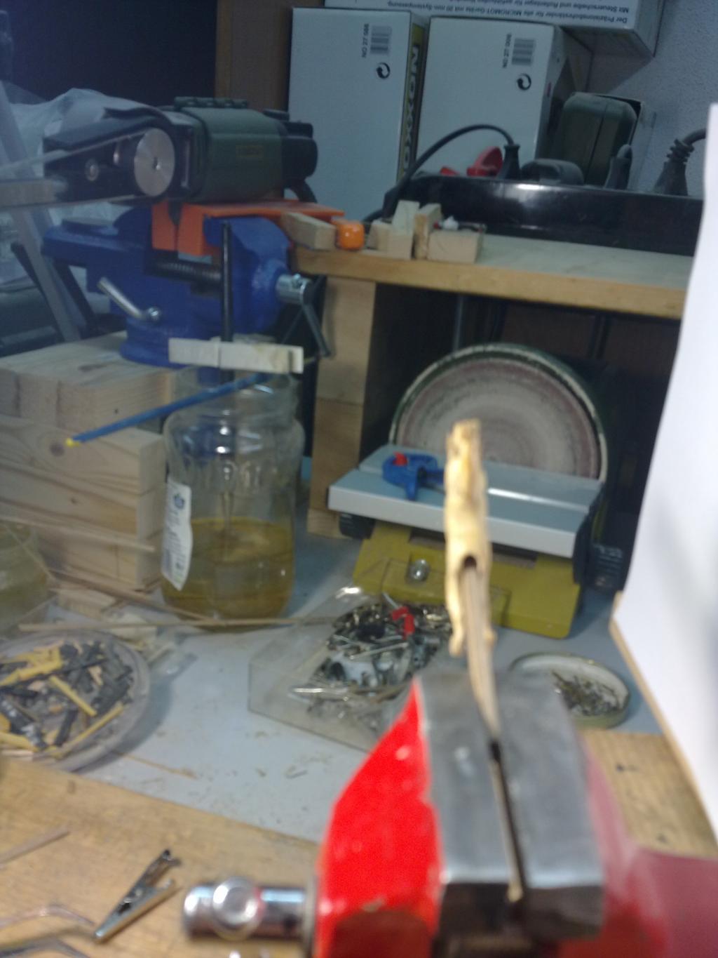

GRAZIE, Amici...Vi confesso non è stato semplice ma nemmeno impossibile ! In realtà non avevo alcun modello o riferimento da copiare (se non una scarna immagine laterale sui Piani Amati, che nel kit - 1/64 - fornisce la polena in resina plastica) da questa immagine ho realizzato la mia polena 1/48, ispirandomi alla Polena del Pegasus di Roland le cui immagini sono presenti nel nostro Forum; l'ho sbozzata da una tavoletta di 5 mm di spessore; dopo averla ultimata mi sono reso conto che era troppo stretto il cavallino, quindi ho:
1) tagliato collo e testa (il cui spessore andava bene);
2) ho tagliato poi longitudinalmente il busto del cavallo, e le zampette anteriori e posteriori sono saltate via (!);
3) ho attaccato le due metà (destra e metà sinistra del cavallino tranciato) su un nuova tavoletta di mm.5 ed ho sagomato nuovamente il tronco;
4) ho attaccato il collo e la testa sulla nuova sagoma (di circa 7 mm di spessore) ed ho sagomato il tutto per rendere armonioso il collo e la testa rispetto al nuovo corpo;
5) poi ho costruito le zampette anteriori a parte (4 pezzetti di listello 2x2 mm attaccate ad angolo) e poi le ho attaccate al corpo-tronco, sagomando il tutto per armonizzare le nuove zampette al tronco del cavallino;
6) poi ho scavato tra le gambe posteriori fino al sedere del cavallino per realizzare la "seduta" sullo sperone del vascello (anche in questa fase una zampetta posteriore è saltata; l' ho riattaccata collocando nella parte posteriore interna un listellino di 0,5 mm).
Ora debbo fare le ali e poi le attaccherò (dopo aver messo in opera il cavallino sullo sperone del Vascello).
Devo ancora pulire e molare per bere il cavallino, con lana d' acciaio fine.
Mi fa piacere che vi piaccia...
Cordialità
Ulisse

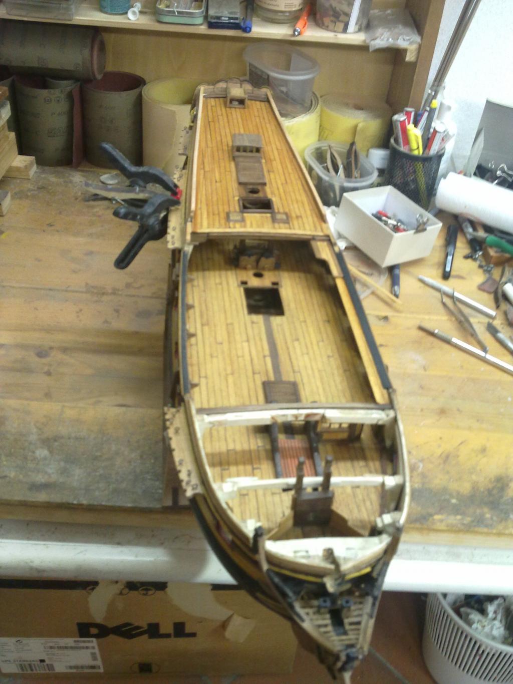

Ecco un avanzamento dei lavori svolti in questo periodo
Hms PEGASUS di Ulisse-11042020140.jpg   Hms PEGASUS di Ulisse-11042020141.jpg   Hms PEGASUS di Ulisse-11042020142.jpg
Hms PEGASUS di Ulisse-11042020143.jpg   Hms PEGASUS di Ulisse-11042020146.jpg   Hms PEGASUS di Ulisse-11042020148.jpg
Hms PEGASUS di Ulisse-11042020151.jpg   Hms PEGASUS di Ulisse-11042020152.jpg   Hms PEGASUS di Ulisse-11042020153.jpg

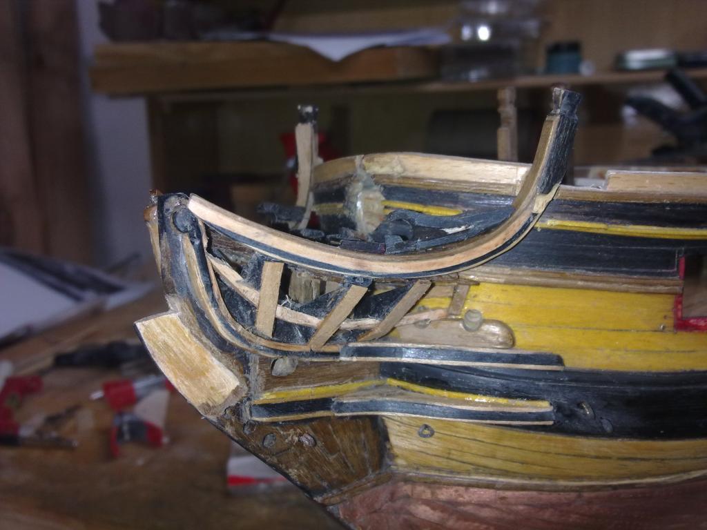

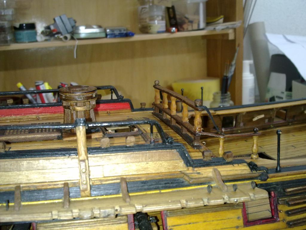

Ecco altre foto dell' avanzamento lavori del mio cantier
Hms PEGASUS di Ulisse-06082020162.jpg   Hms PEGASUS di Ulisse-06082020163.jpg   Hms PEGASUS di Ulisse-06082020165.jpg

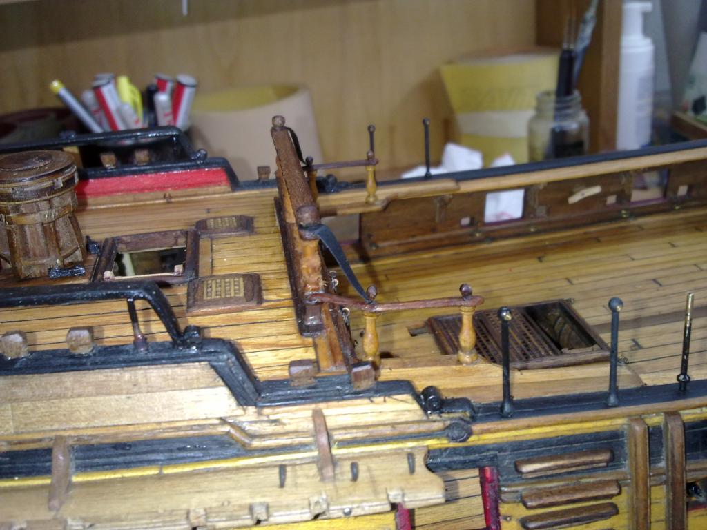

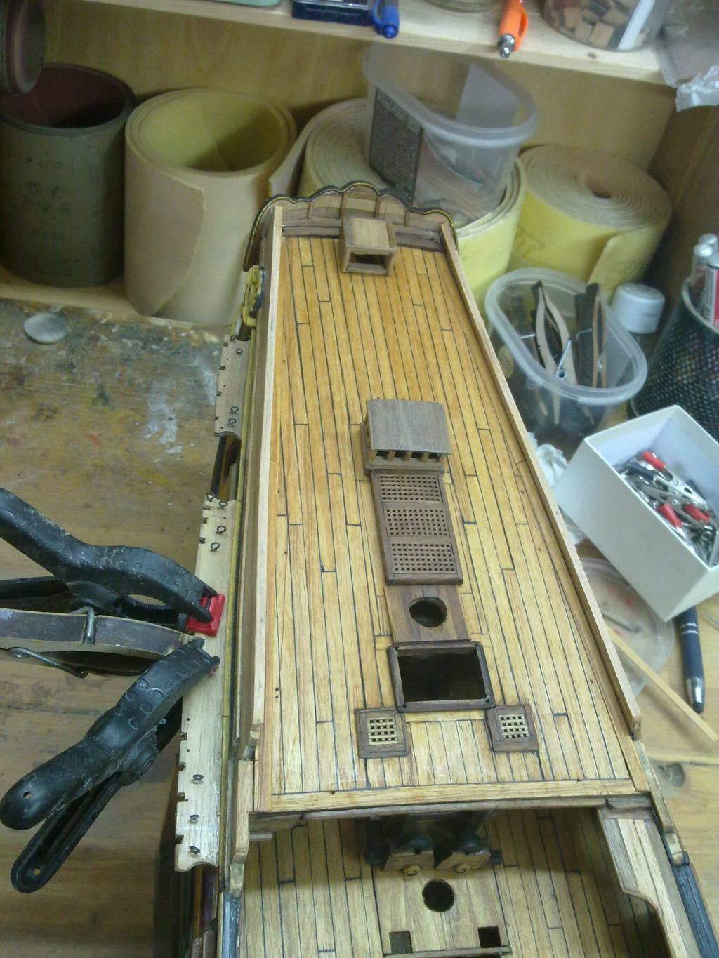

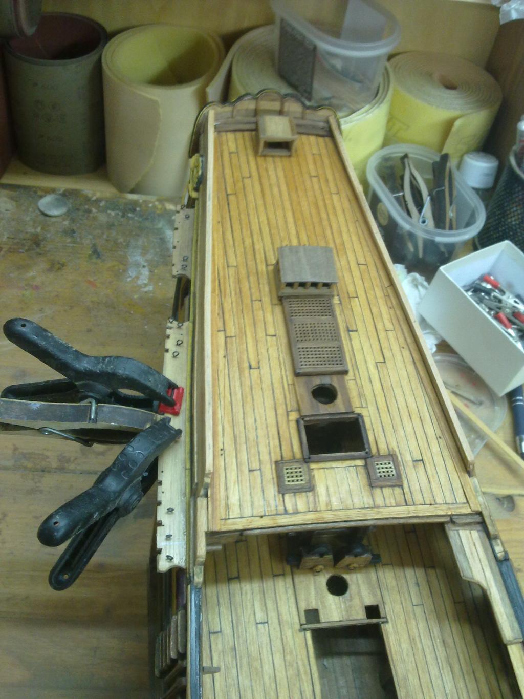

Ecco altre foto dell' avanzamento lavori del mio cantiere; spero qualcuno abbia il tempo per visionare e magari criticare i miei lavori di avanzamento, mostrandomi i miei tanti errori...
Hms PEGASUS di Ulisse-18092020185.jpg   Hms PEGASUS di Ulisse-18092020186.jpg   Hms PEGASUS di Ulisse-18092020189.jpg
Hms PEGASUS di Ulisse-18092020188.jpg   Hms PEGASUS di Ulisse-18092020195.jpg   Hms PEGASUS di Ulisse-18092020196.jpg

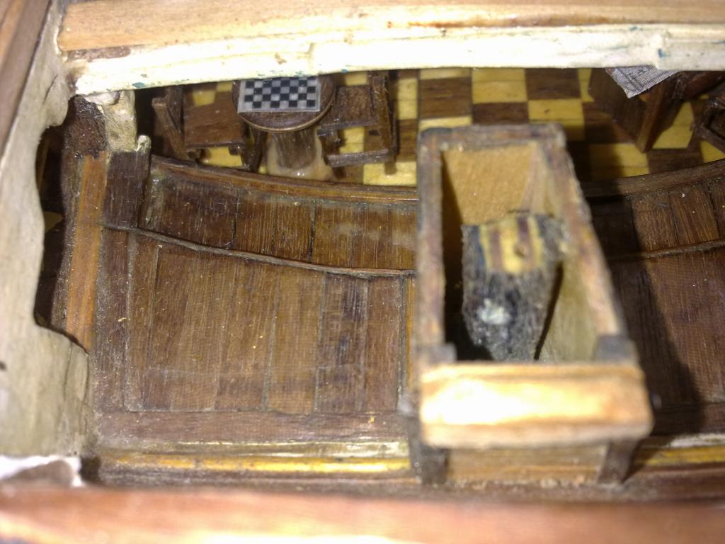

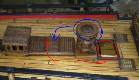

Come modello è una meraviglia e tu avrai certo seguito i piani secondo indicazioni e progetto, però chiedo; "Come facevano a girare l'argano con quella apertura per scendere in basso?".
Vecchio 18-09-20, 11:23 PM   #88
residenza: Ischia
Messaggi: 1,256
Telese è un newbie...
Gentile Cervotto in vero la scala scende da dritta verso sinistra; quindi la parte alta della scala si trova a dritta, e scende poi verso sinistra sicchè il capo basso della scala (piede) si trova a sinistra...spero di essere stato chiaro. Credo che quando fosse in funzione l' argano sul boccaporto della scala vi fosse un carabottino che consentisse a coloro che azionavano lo stesso di poter spingere le aste relative intorno all' argano: i piani (anche quelli originali del MMM) pongono tale scalandrone vicino all' argano...
GRAZIE della visita e buona serata !
Cordialità
Ulisse
Vecchio 19-09-20, 10:11 AM   #89
Registrato dal: Dec 2014
Messaggi: 2,531
cervotto è un newbie...
Come scende la scala lo avevo capito, facevo notare l'apertura per scendere. Se io fossi stato il progettista di questa nave avrei messo l'apertura o l'argano in altra posizione.
Vecchio 19-09-20, 11:02 AM   #90
residenza: Ischia
Messaggi: 1,256

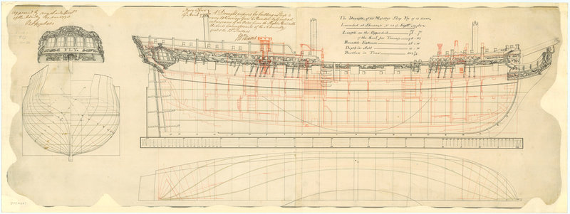

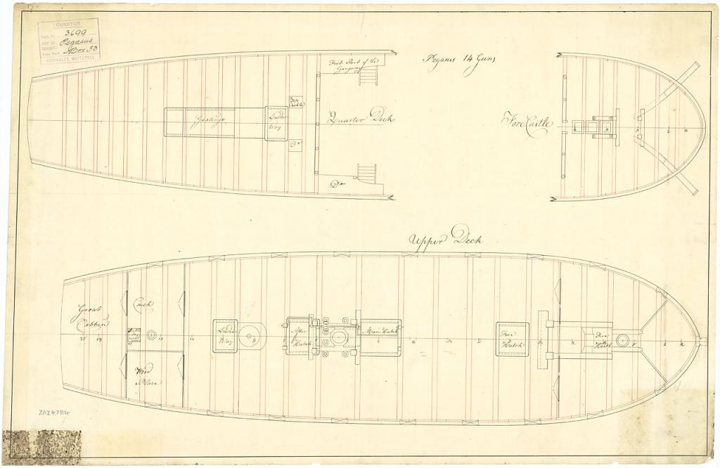

Gentile Cervotto, ecco i progetti e piani del MMN di Greeniwich del Pegasus (Classe Swan); come vedrai l' argano è lì dove l' ho collocato io ed in corrispondenza e solidale con l' argano posto al sottostante ponte di coperta (lower deck): credo proprio che sopra al boccaporto dello scalone vi fosse un carabottino che consentisse l' uso dell' argano, quando in funzione. Cordialità
