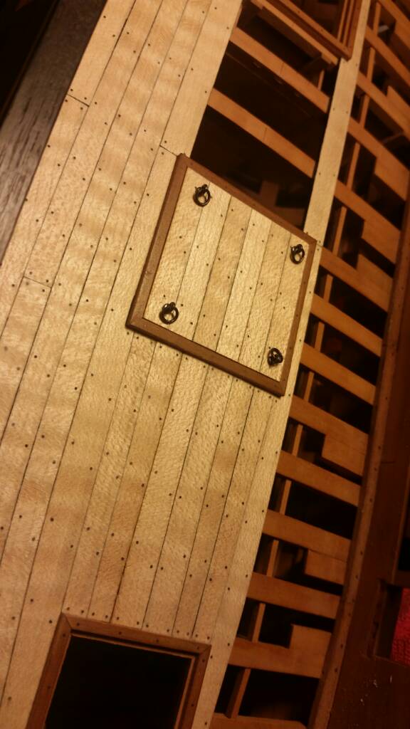

Leonardo, solo per dovere di cronaca e visto che hai mensionato l'ebano col suo bel nero, ti segnalo un'ulteriore idea, giusto per saperne parlare ed eventualmente archiviare..
Cavicchi di grafite..sai le vecchie care mine da 0,5 peraltro così congeniali a voi ingegneri. Sono belle cilindriche ed hanno una lucentezza metallica abbastanza adatta allo scopo (ma di che sto parlando? Noi che se dimentichiamo di inforcare gli occhiali quasi non vediamo il modello...).
Li ho usati per il tavolame dei ponti e non mi sono dispiaciuti..solo le mie tasche hanno avuto da ridire, perché ne servono tante e sono care, ma noi hachettiani siamo avvezzi a sperperare il nostro denaro no?
Un'altra qualità riscontrata è la capacità di "sporcare" della loro polvere a secondo della scelta di tipi di mina più o meno grassa. In ogni caso l'imbrattamento è sempre reversibile: un buon colpo di gomma o di rasiera ben affilata ed è tutto pulito.
Buona domenica!Costruzione La Belle - Hachette-20210523_121213.jpgCostruzione La Belle - Hachette-20210523_120931.jpg
Black buccaneer non è in linea   Rispondi quotando
Buona domenica!Allegato 388954Allegato 388955
GENIALE !!!!!!
Pensa che ieri ho “sabotato“ la scopa che, essendo fatta ti fili di plastica nera, mi sembrava adatta allo scopo.
Il risultato non mi è piaciuto.
Le micromine mi sembrano un’ottima idea .... farò sicuramente una prova.
