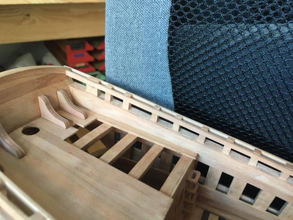

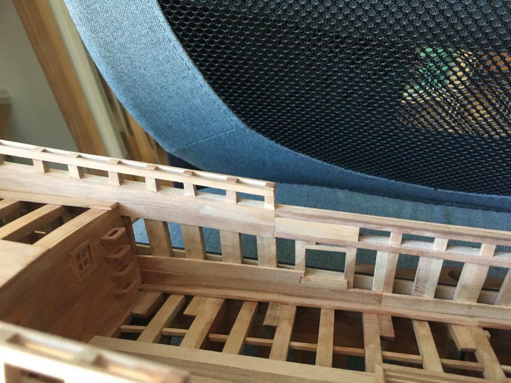

c'è qualcuno che potrebbe darmi una mano pubblicando qualche foto della murata di babordo, dalla parte interna dalla prua alla poppa? Purtroppo la guida di montaggio passo passo zompetta un pò e ahimè alla fine mi sono incartato.
Grazie a chi vorrà farlo
Giovanni
Buon vento a tutti
Vecchio 27-10-20, 09:47 PM   #1205
L'avatar di Black buccaneer
Registrato dal: Oct 2018
Messaggi: 1,387
Originariamente inviata da giocomail Visualizza il messaggio
Un saluto a tutti,
Ciao, ecco due immagini di una "Belle" eccezionale, quella di Olivier Gatine. Si intravedono entrambe le parti interne delle murate e qualche altro dettaglio lo trovi tra le diverse "Belle" del sito olivier.gatine.free.fr (c'è anche il modello del nostro Le Grottaglie grisuzone).
Personalmente trovo che per spunti e modifiche da apportare alla "zompettante" guida al montaggio Hachette sia un bel riferimento. Quella "Belle" di Gatine poi...Costruzione La Belle - Hachette-screenshot_2020-10-26-21-54-53-01.jpgCostruzione La Belle - Hachette-screenshot_2020-10-26-21-55-37-01.jpg
Black buccaneer non è in linea   Rispondi quotando
Un saluto a tutti,
Ciao giocomail,
allego le foto della murata interna di babordo sperando che ti siano utili.
In realtà il rivestimento è quasi assente, non dovresti aver problemi.
Qualche difficoltà l’ho avuta a babordo (istruzioni imprecise e mancanti)
Fammi sapere
Buon lavoro Costruzione La Belle - Hachette-image1603876803.562016.jpgCostruzione La Belle - Hachette-image1603876823.332717.jpgCostruzione La Belle - Hachette-image1603876833.067231.jpgCostruzione La Belle - Hachette-image1603876843.607412.jpg

Originariamente inviata da LeonardoG Visualizza il messaggio
Ciao giocomail,
Fammi sapere
Buon lavoro Allegato 372154Allegato 372155Allegato 372156Allegato 372157
Ciao, grazie, in realtà il problema non è per la mancanza di rivestimento, figurati, ma per le istruzioni imprecise e mancanti che ad un certo punto mi hanno fatto incartare mandandomi in tilt ma dalle foto vedo che tranne a prua, dove purtroppo ho listellato anche lo spazio sotto la dormiente, per il resto mi trovo.
Spero di trovarmi anche con l'altezza della murata, specie a poppa, dove vedo che il listello che ci hanno fatto sagomare a cuneo ne richiede un'altro, sempre a cuneo, per portare tutto in pari.
Grazie ancora alla bisogna ribusso
Giovanni
Buon vento a tutti

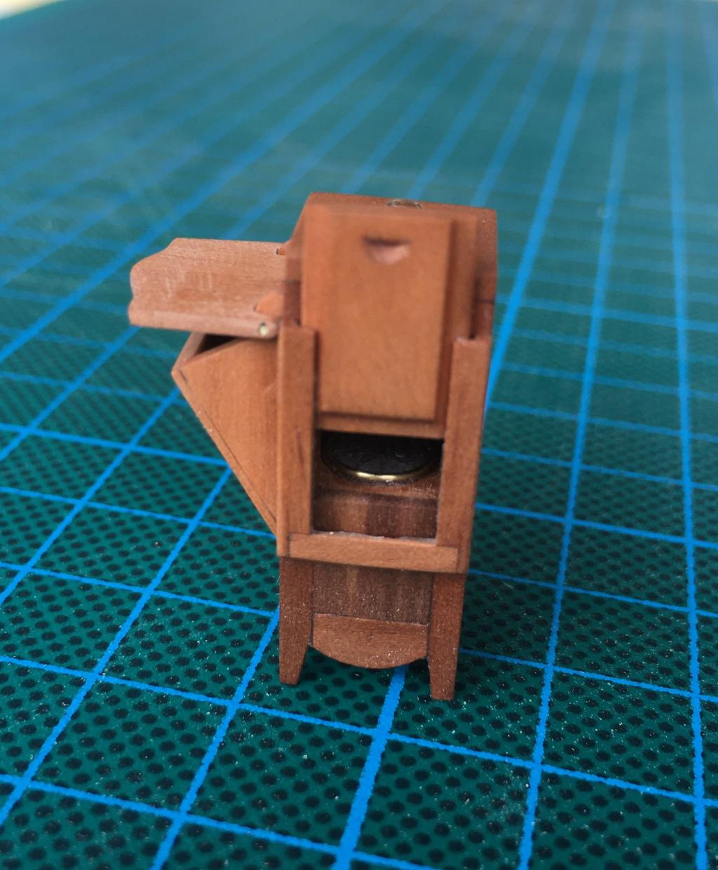

Ciao a tutti
finalmente ho ultimato la chiesuola
Buon lavoro
Costruzione La Belle - Hachette-image1604572167.897772.jpgCostruzione La Belle - Hachette-image1604572191.577511.jpgCostruzione La Belle - Hachette-image1604572209.778078.jpgCostruzione La Belle - Hachette-image1604572223.930365.jpg
Ciao a tutti
Buon lavoro
Allegato 372756Allegato 372757Allegato 372758Allegato 372759
Ovviamente funzionante.........Grande, complimenti.....
