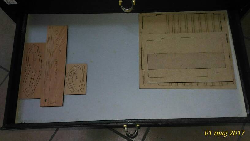

I materiali sono:mdf per il cantiere,e dima ordinata.
Mentre per la chiglia e i quinti dell'ordinata legno di pero...bello secco,credo non ci saranno problemi di svirgolamento..
Ovviamente,come solito con le raccolte,ci sono parti di cose diverse,ma una ordinata completa si riesce a completare...
Il resto lo ripongo nel cassetto in attesa delle altre uscite...(ordinate in abbonamento)Costruzione La Belle - Hachette-p_20170501_144243_1_p.jpg

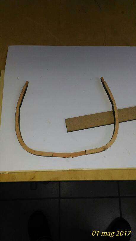

Comincio lassemblaggio...Costruzione La Belle - Hachette-p_20170501_145451_1_p.jpgCostruzione La Belle - Hachette-p_20170501_145755_1_p.jpg
con attenzione stacco tutti i pezzi,aiutandomi con un bisturi..e lo scarto che resta(tutto legno buono)lo metto da parte...

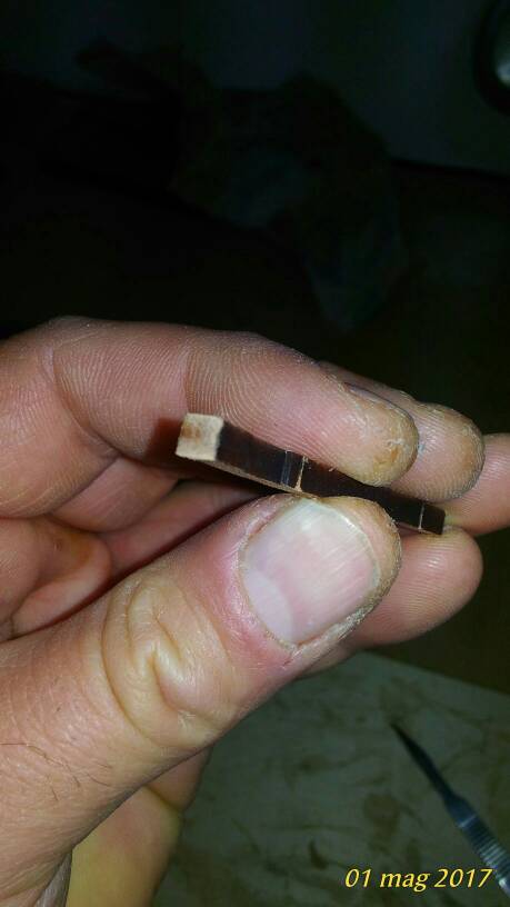

Il taglio al laser ha lasciato il nero della bruciatura...ma con una passata di carta vetrata,si toglie subitoCostruzione La Belle - Hachette-p_20170501_145944_1_p.jpg
poi posizioni il tutto prima di incollareCostruzione La Belle - Hachette-p_20170501_150317_1_p.jpg

Ho pensato però,che prima di togliere il nero all'esterno e all'intero e meglio aspettare di avere il cantiere completo(giusto per non rischiare di togliere troppo materiale)Costruzione La Belle - Hachette-p_20170501_151125_1_p.jpgCostruzione La Belle - Hachette-p_20170501_151236_p.jpg
ci sono delle "tacche"incise che segnano il posizionamento dei quinti sovrapposti...ottima soluzione...

ho tolto il nero del taglio solo in "testa"al quinto

Costruzione La Belle - Hachette-p_20170501_152152_1_p.jpgCostruzione La Belle - Hachette-p_20170501_160044_1_p.jpgCostruzione La Belle - Hachette-p_20170501_160051_1_p.jpg
ordinata incollata e completata,con l'aiuto delle tacche e della dima non dovrebbero esserci problemi...
Ovvio che questo è un azzardo...avere tutto il cantiere completo prima di iniziare ad incollare sarebbe stato meglio..cosi ho deciso di non toccare la chiglia,e aspettare..
Ho gia detto anche in altre discussioni che per me è un ottimo passaggio tra scatola di montaggio e l'ammiragliato vero e proprio..cosi ci si risparmia il riporto del disegno su tavolette e il taglio..ma per il resto ci sarà da lavorarci molto...
Alla prossima..
