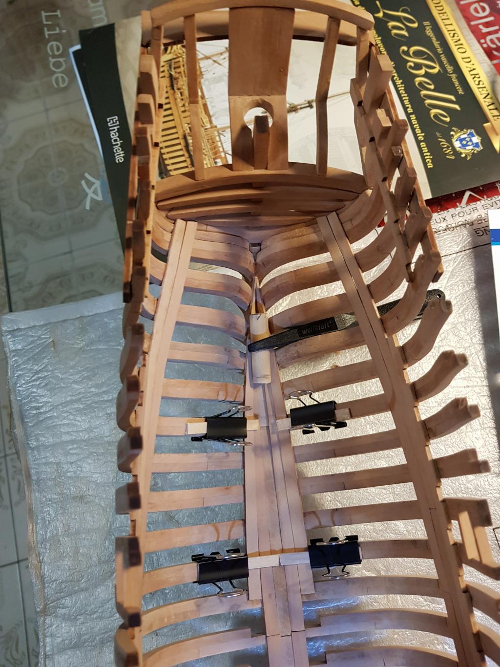

predefinito Serrette paramezzale II - Fascicolo 56
Dopo tante difficoltà da me riscontrate per gli incollaggi con pinzette di tutte le misure, oggi ho sperimentato un sistema molto economico ed efficace utilizzando molle fermacarte Artiglio da 25mm in associazione con un semplice pezzetto di listello. Bloccano alla perfezione le serrette contro le ordinate. Credo si possa usare con successo anche per il futuro fasciame! Vi allego due foto del lavoro fatto a poppa. Mi sembra proprio ben riuscito.
P.S. Nessuna osservazione sulla mi precedente segnalazione del 10 maggio in relazione all'orientamento del dormiente centrale?
Costruzione La Belle - Hachette-fascicolo56_serrette-paramezzale-ii_a.jpg   Costruzione La Belle - Hachette-fascicolo56_serrette-paramezzale-ii_b.jpg
