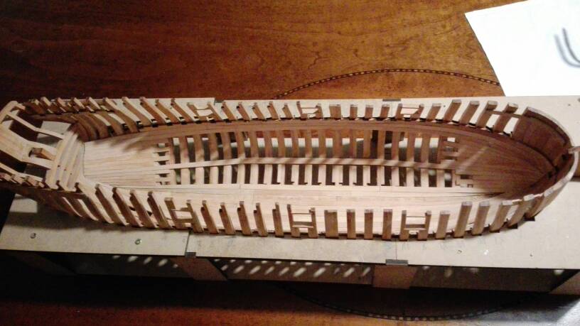

Ma bpccaCostruzione La Belle - Hachette-img_20181202_143735.jpegCostruzione La Belle - Hachette-img_20181202_143354.jpegCostruzione La Belle - Hachette-img_20181202_143426.jpeg
Inviato con il mio ALE-L21 - Scarica l‘app del Forum di Modellismo.net

Mascellari dei boccapoti di maestra,cavi e viveri
