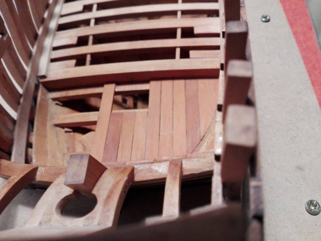

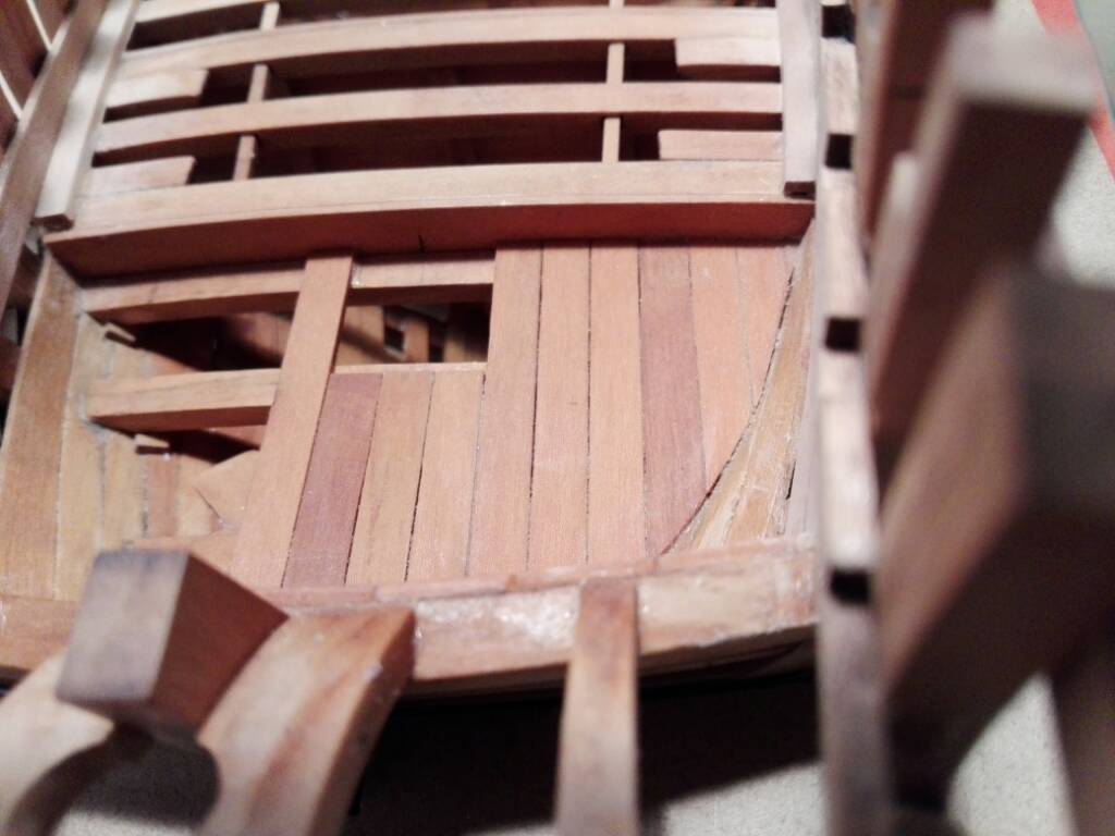

Originariamente inviata da LeonardoG Visualizza il messaggio
ciao a tutti, sono in difficoltà nel posizionare il piede dell'albero di trinchetto.
Le istruzioni dicono di posizionarlo tra l'ordinata X e la XI, la distanza è di 17 mm mentre il piede dell'albero ne misura 27.
Come vi siete comportati ? Centrato ?
Grazie e buona serata a tutti
Possono esserti utili queste due foto? Devi centrarlo tra i due bagli. Comunque io non mi sento sicuro sulla posizione fino a quando non monteremo il relativo albero.

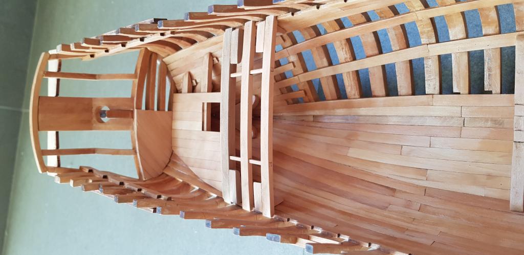

Originariamente inviata da passione navi Visualizza il messaggio
il piede d'albero di maestra io l'ho adattato alle serrette ,perchè vi era dell'aria ,attenzione an on rsatremarlo troppo ,meglio lasciare piuttosto anche un pelo d'aria tra esso e le serrette buon lavoro
concordo con passione navi e allego una foto che può essere d'aiuto

Originariamente inviata da Martemide Visualizza il messaggio
grazie, penso che aspetterò di posizionare i bagli e quindi centrerò il piede dell'albero fra di loro, è la procedura migliore anche perchè l'albero è leggermente appruato e, al momento non vedo possibilitè di "registri" per il posizionamento (vedi albero di maestra) speriamo bene
Grazie, ho aggiustato il tutto è penso vada bene così
