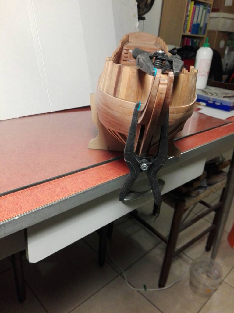

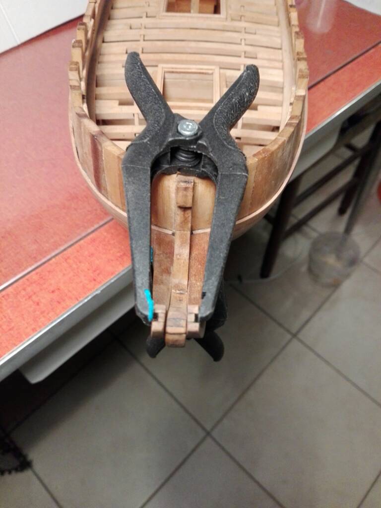

Posizionamento ghirlanda di prua con allineamento tavolato. posticcioCostruzione La Belle - Hachette-img_20190508_214151.jpegCostruzione La Belle - Hachette-img_20190508_214935.jpeg

ciao Passione navi. Sono un po' in difficoltà con l'ultima ghirlanda che hai montato. Adesso cerco di spiegarmi. Dalle foto la ghirlanda sembra aderire agli scalmi di cubia, ma come fa se accanto ci sono le dormienti? Inoltre, in alto, non vedo la piccola sporgenza interna della ruota di prua: l'hai limata per far aderire meglio la ghirlanda? Grazie e saluti.
