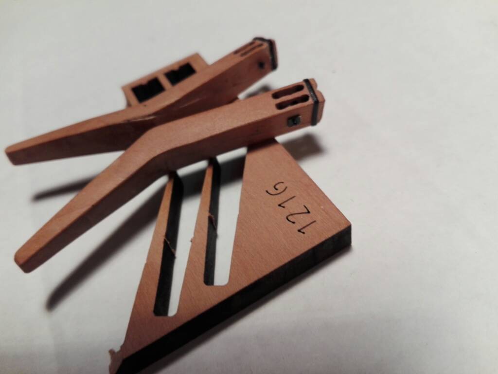

Crocetta di maestra e gru di caponeCostruzione La Belle - Hachette-img_20190408_012548.jpegCostruzione La Belle - Hachette-img_20190408_012223.jpegCostruzione La Belle - Hachette-img_20190408_011626.jpegCostruzione La Belle - Hachette-img_20190408_011541.jpeg

Ciao passione navi,
Complimenti proprio un bel lavoro! Io non ho realizzato gli scassi per le carrucole perchè non saprei dove trovarle! Mi sai dare qualche indicazione sulla loro reperibilitá, oppure le hai fatte tu?

Le carrucole si trovano in qualsiasi negozio di modellismo ben attrezzato ma se non se ne trovano nei paraggi io per questo modello in costruzione ho usato un trapano carta vetro e stuzzicadenti ciao buo lavoroCostruzione La Belle - Hachette-img_20190408_181445.jpegCostruzione La Belle - Hachette-img_20190408_181111.jpeg

Le carrucole si trovano in qualsiasi negozio di modellismo ben attrezzato ma se non se ne trovano nei paraggi io per questo modello in costruzione ho usato un trapano carta vetro e stuzzicadenti ciao buo lavoroAllegato 324524Allegato 324525
Inviato con il mio ALE-L21 - Scarica l‘app del Forum di Modellismo.net
P.S.ovviamente un seghetto da traforo utile anche per segnare le gole e di una limetta ad ago triangolare

Grazie ancora dei preziosi consigli, quindi sono realizzate in legno duro tipo noce, e credo che la misura giusta dovrebbe essere di tre millimetri di diametro per le bitte e cinque millimetri per gli alberi, con uno spessore di circa un millimetrp.
Cercando online ho yrovato carrucole con queste misure in ottone.

per le gru di capone ho usato carrucole diametro 4mm e1mm di spessore,per quelle dell'albero di maestra diametro 6mm spessore 1,2mm mi sembra che amati offra una buona scelta

Andrebbero anche fasciateCostruzione La Belle - Hachette-img_20190409_204454.jpegCostruzione La Belle - Hachette-img_20190409_204416.jpegCostruzione La Belle - Hachette-img_20190409_204340.jpeg
