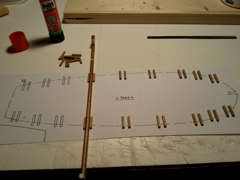

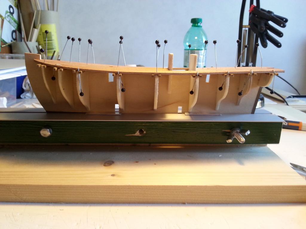

Buongiorno amici, in questo weekend sono riuscito ad accelerare un pochino sulle prime operazioni di montaggio.
Dopo aver verificato il match tra incastri ed ordinate ho provveduto al loro fissaggio e all'incollaggio del quadrello in noce sulla falsa chiglia.
A seguire ho posizionato i riscontri per il posizionamento del falso ponte usando come dima uno sfrido da 4mm (distanza come da istruzioni Corel), assemblato il tutto e messo in opera con gli spilli.
Attualmente è ancora sotto tiro in alcuni punti che non si erano incollati a modo ma ha preso tranquillamente le curve di bolzone e cavallino.
Appena mi sarà possibile passerò all'angolo di quartabuono
