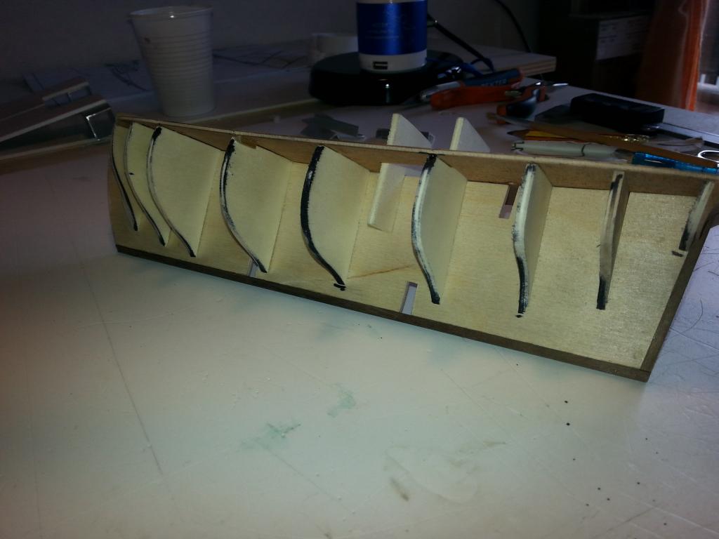

Attualmente ho proceduto all'angolo di quartabuono ma devo dire che c'è un punto in cui non mi quadrano le cose purtroppo.
Nella foto in cui tengo il modello con la mano, sono visibili alcune ordinate che di circa un mm non incontrano il ponte...è abbastanza frustrante visto che in tutti gli altri punti gli incontri sono avvenuti con successo.
Credete sia opportuno eseguire un piccolo spessore?
Ovviamente se noterete altri problemi vi prego di segnalarmelo, rimango disponibile a postare ulteriori foto se necessario.
Grazie per l'aiuto!
