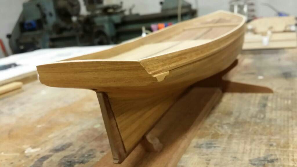

Puoi sempre rivestire di nuovo lo specchio dopo la posa con listelli da 0,5 che non ingombrano.
Ti mostro l'esempio del mio. Come vedi il profilo lo aggiusti a tuo piacere, in caso contrario vedresti gli spessori dei listelli dello scafo variabili a seconda di quanto rastremi. Nome:   1465679071642.jpg

Buongiorno. Da quello che so io la posa corretta è al contrario: prima i listelli dello specchio, poi quelli del fasciame. Deve rimanere a vista la sezione dei listelli del fasciame a incorniciare la poppa. Poi chiaro che ognuno può fare a suo gusto, però vedere il bordo del listello dello specchio sul fianco della nave a me non piacerebbe.Scotland Corel-imageuploadedbyforum1465717297.796704.jpg

Buongiorno. Da quello che so io la posa corretta è al contrario: prima i listelli dello specchio, poi quelli del fasciame. Deve rimanere a vista la sezione dei listelli del fasciame a incorniciare la poppa. Poi chiaro che ognuno può fare a suo gusto, però vedere il bordo del listello dello specchio sul fianco della nave a me non piacerebbe.Allegato 249515
In questo caso allora conviene prima mettere il primo fasciame, poi levigare per dare la forma definitiva e quindi rivestire la poppa. Con la posa del secondo fasciame non ci sarebbero problemi di sezioni.

Ok quindi sarebbe corretto come ipotizzavo credo: primo fasciame levigato "a sparire" ed il secondo a chiusura sullo specchio con corsi a vista.

insomma : rivesti prima la poppa e poi le fiancate

Per la fasciatura e' giusto quanto ti hanno detto, rivesti prima la poppa poi le fiancata.

Anche se un pochino a rilento ho terminato la fasciatura del ponte. Rispetto il tanganika proposto dal kit ho invece optato per tiglio e acero dando piú "movimento" al tono finale del tavolato. Qualche errore, qualche libera interpretazione...ma nel complesso non mi dispiace. Calafatura a carboncino ed attualmente ho solo levigato, non saprei se in questa fase si applichi già il paglierino...a voi i commenti! 😀Scotland Corel-1467532270445.jpgScotland Corel-1467532282454.jpg

E invece usare carta nera fine da decupage?... il lavoro verrebbe molto pulito.... cmq la scelta di legni chiari mi sembra buona...una piccola nota... verifica se l'alternanza debba essere igni 4
anziche' ogni 3.... sono forse delle "fisime" ma la attendibilita' di un modello dovrebbe prevalicare la libera interpretazione... 😉😉😉

Ciao Claudio, purtroppo non sono riuscito a trovare la carta e ho proseguito cosi. Per il prossimo mi riprometto di cercare meglio o comunque usare la mina in quanto il carboncino ha una bella resa ma sporca un casino in giro! Purtroppo non saprei darti un riscontro valido sul tipo di sfalso in termini storici o dell'imbarcazione stessa. Corel nei suoi piani prevede uno sfalso molto standard...però mi hai fatto venire un dubbio!
Teoricamente la guida che ho seguito dava lo sfalso che ho usato come 4...sarebbe in realtà da 3??? 😕
