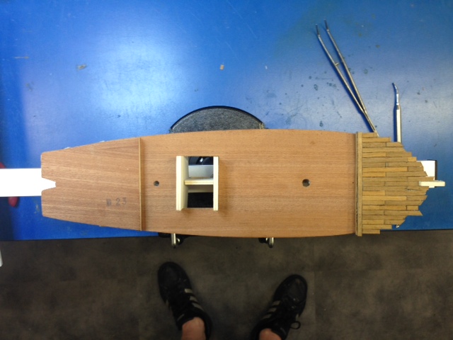

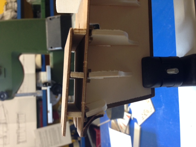

predefinito Ecco le prime foto
Dunque.. questo è il punto in cui sono arrivato. (con grande fatica)!
Ho finito ora il ponte di prua.
I miei grossissimi problemi sono stati a poppa dove ho fatto sicuramente dei disastri. Purtroppo non sono riuscito a capire i disegni del manuale, e cmq anche avendo cercato di ripetere i passaggi non sono stato capace.
Ho rimediato lavorando il legno.. ma non sono comunque soddisfatto.
Mi vergogno un pochino... ma abbiate pazienza.. non ho mai costruito navi.
Quando ho finito di montare il ponte superiore mi sono accorto che diverse ordinate non erano precise. Sbordavano troppo...! Erroraccio enorme.
Vabbè... andiamo avanti...

mi sa che hai tribolato per inesperienza .i ponti per traverso sono in piano?

Dunque Sergio
per quello che posso vedere quello di poppa si. Quello di prua e leggermente sollevato sul lato sx guardando la nave dalla prua. Non moltissimo ma obbiettivamente direi che non è perfettamente in piano.

appunto carissimo . dovevano essere curvi . quella curvatura e' detta bolzone . mentre sulla lunghezza cavallino , insellatura queste inclinazioni convergendo verso il centro , ovvero verso le pompe di sentina e verso le murate, ovvero verso gli ombrinali(fori passanti nella murata solitamente curvi) servono a far defluire le acque

La prima cosa che ho notato dalle tue foto, e' un brutto spigolo sull'ordinata, probabilmente hai esagerato un poco con il quartabuono e ne hai modificato un po' la sagoma. Ti coniglio di riverificarle con i disegni e di aggiustarle aggiungendo un listello e risagomandone il profilo. Se invece e' irrecuperabile sostituisila e ritagliala da un pezzo di compensato bello dritto.
Questo e' importante per avere uno scafo finito bello omogeneo.
Facendo un buon quartabuono anche a poppa andresti anche a sistemare l'arcaccia (il pezzo curvo sotto la poppa).
Per quanto riguarda la listellatura sul castello di prua, se non vedo male dalla foto, stai usando una sfalsatura 1/2. Seguendo lo schema di Seba lo sfalsamento sarebbe 1/4.
Un piccolo accorgimento, se lo sfalsamento ti porta ad avere listelli troppo corti, continua dritto senza interromperlo, ne guadagna in estetica.
Tra l'altro ne guadagna anche in realismo: nella realtà non avrebbe senso avere tavole lunghe 30 cm perché non ci sarebbero punti di fissaggio abbastanza sicuri, stesso motivo per cui le tavole del ponte e del fasciame non dovrebbero mai finire a punta.

Hai ragione.. qualche spigolatura c'è. Ma rimedio... ! Tra dire e il fare c'è di mezzo il mare... ma rimedio. Ho capito dov'è l'errore.
Per i listelli sul castello di poppa.. onestamente sono andato ad occhio... non a misura. Ho visto il disegno e mi ci sono avvicinato... non so bene come fare a conoscere 1/2 da 1/4. Per i listelli troppo "corti"... grazie per il consiglio. SI!! meglio tirare dritto... altrimenti sono inutili così corti. Perfettamente d'accordo.
Mario grazie mille per la dritta ma non ho mica capito cosa intendi dire e quindi come farlo. Cosa intendi dicendo che il fasciame non dovrebbe mai finire a punta? Sul ponte.. o comunque anche sul fianco.. ho del fasciame che finisce a punta o giù di lì... soprattutto profilando il bordo.
Gentilmente potresti ri-spiegarmi meglio? Guardando la pavimentazione del ponte di prua... obbligatoriamente con alcuni listelli andrò a finire a punta. Nel caso, se ti è possibile, postami un disegno o una foto di ciò che intendi cosicché possa capire meglio. Te ne sarei molto grato.

Nel primo, come vedi, tutti icorsi di fasciame non si interrompono a punta prima della ruota di prua e arrivano tutti armoniosamente ad essa.
http://www.modellismo.net/forum/788473-post315.html
Qui invece vedi come bisogna incastrare le tavole del ponte in modo che non finiscano a punta o siano troppo sottili in prossimità dei bordi.
http://www.modellismo.net/forum/563034-post73.html
Spero che ora sia più chiaro.

Il ponte è fatto in maniera strana però. Pensavo che adottando il sistema 1/4 tutto quanto il ponte dovesse venire così. Qui nelle foto vedo che la parte centrale ha delle liste molto lunghe. E' un sistema diverso?
