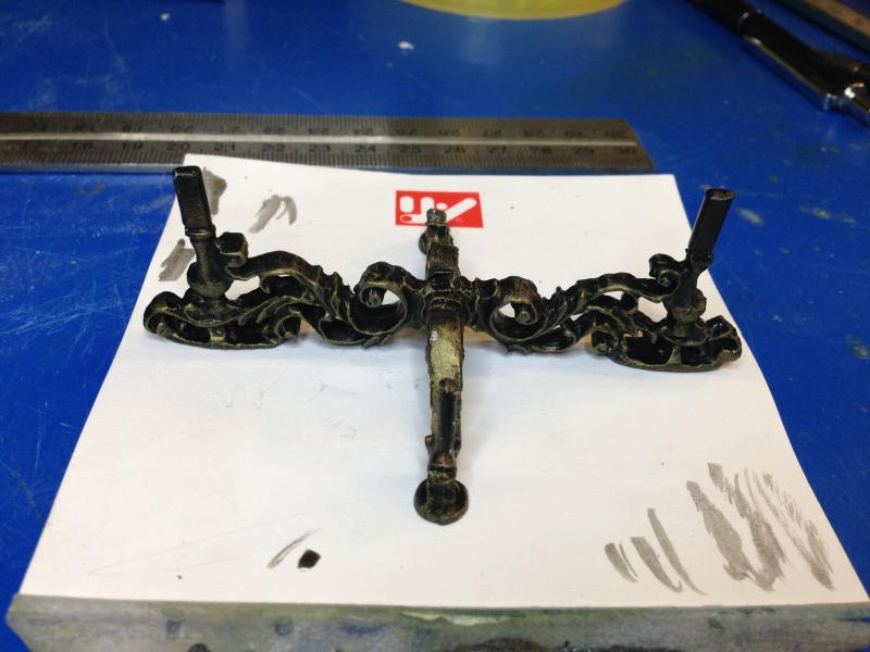

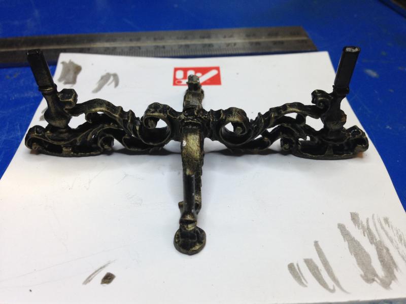

Vi metto un piccolo assaggio del basamento.
Ovviamente non è ancora finito... ci vogliono diverse passate a pennello asciutto... per rendere il tutto un pò concreto... ma mi soddisfa. La targa "SCOTLAND" la devo ancora fare...
