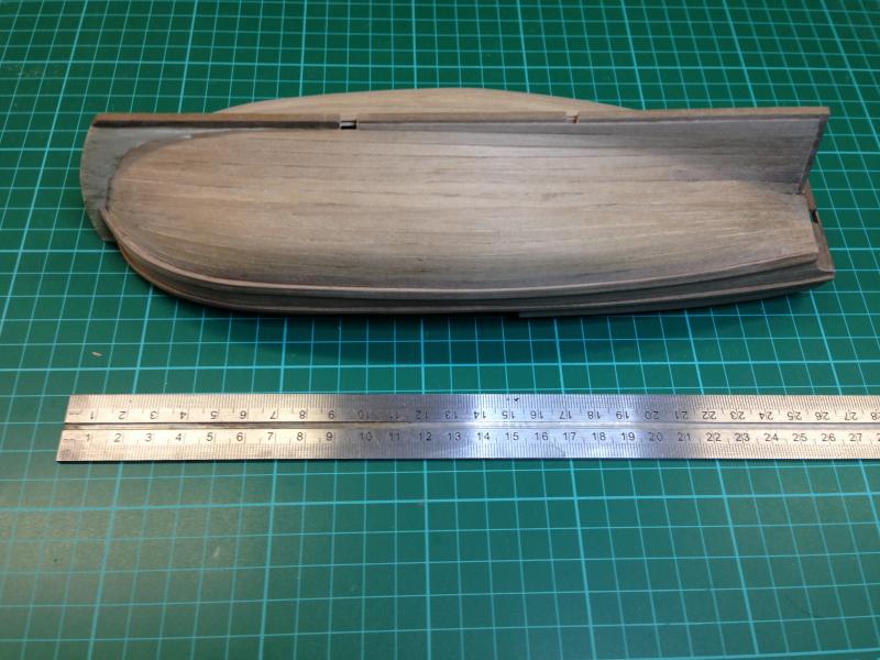

predefinito Finito II fasciame
Buongiorno a tutti.
Eccoci qui. La mia SCOTLAND è stata rasata a dovere ed é pronta per sentire i vostri pareri e giudizi. Lisciandola mi sono reso conto di alcuni piccoli errori di valutazione che ho fatto durante l'incollaggio del secondo fasciame. Avrei dovuto lisciare con più accuratezza e meno superficialità il primo fasciame. Sarebbe venuta meglio. Vabbè... sarà per la prossima nave. Si dice che l'esperienza insegni... ed è proprio così.
Sono comunque soddisfatto del risultato ottenuto.
SCOTLAND della COREL-img_1273.jpg   SCOTLAND della COREL-img_1274.jpg   SCOTLAND della COREL-img_1275.jpg
SCOTLAND della COREL-img_1276.jpg   SCOTLAND della COREL-img_1278.jpg   SCOTLAND della COREL-img_1279.jpg
Blubox non è in linea   Rispondi quotando

Buongiorno Paolo sembra un buon lavoro, per quanto riguarda la carta vetrata ha ragione Sam la 320 è a grana più fine e salendo di numero è ancora più fine.
airon1970 non è in linea   Rispondi quotando

ciao . dai non e venuto male questa volta.al prossimo lavorerai sicuramente con miglior accuratezza e gia' preventivando le azioni che dovrai adottare per evitare inconvenienti.una domanda che mi viene e' come hai pensato di trattare la ruota ovvero il pioppo cosi' a vista.

Ciao Sergio.
Intendendi dire come tratterò la ruota di prua? Quella la devo ancora rivestire.. non me la sono dimenticata. eheheh.... nel pomeriggio farò anche quella, ma ci tenevo a farvi vedere il grosso del lavoro. Hai ragione però.. forse avrei fatto bene a finirla tutta tutta prima di postare le foto. Aggiornerò stasera... se riesco!
