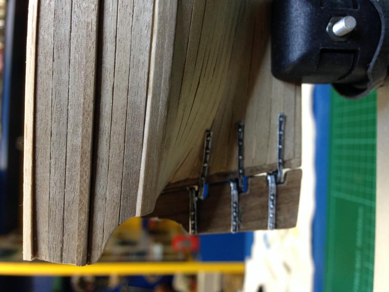

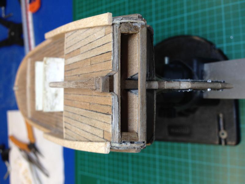

Dopo qualche giorno di influenza costretto a letto.. ho ripreso il cantiere.
Ho montato il timone con i suoi cardini.. e la barra del timone sul cassero.
Finalmente... ho chiuso anche con il secondo fasciame a prua, sul tagliamare.
Nell'insieme fa la sua scena e mi piace... ma soffermandomi sui particolari... mi accorgo che ho veramente "tanto" da imparare...!
Comunque procedo... ! Ve la mostro intanto...

Buongiorno Paolo, come primo modello stai andando alla grande, nella parte dell'opera viva se puoi dovresti ancora dare mano di carta vetrata per pareggiare meglio il fasciame di carena, per il resto è un bellissimo modello, le cerniere del timone io le avrei brunite al posto di verniciarle. Un saluto e buon lavoro!

Grazie per i complimenti e grazie per le giuste osservazioni ! È meglio che costruisco un qualcosina per infilarci la carta vetrata li in mezzo... Perché faccio un po' fatica!
Per i cardini del timone arriverà il
Bianco dell opera morta a ricoprirli del tutto, questo non appena riuscirò a essere soddisfatto del colore... ! Sto provando sia la pastosità del bianco.. Che il tono di giallo adatto.
A presto Vinicio, e grazie!
