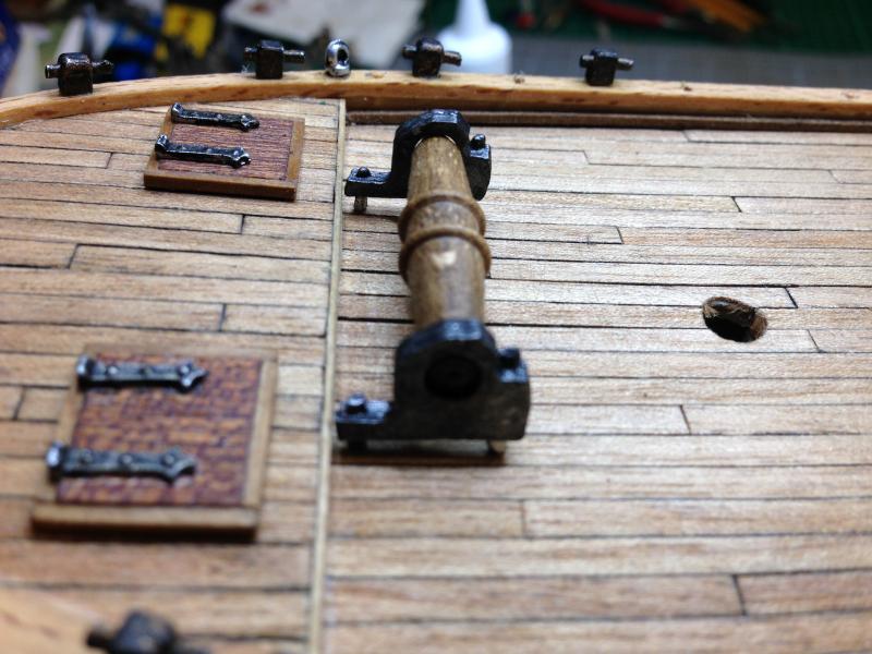

predefinito Supporto Argano orizzontale di poppa.
Buongiorno a tutti.
Ho voluto modificare i supporti dell'argano di poppa, l'argano orizzontale che salpa le ancore.
Quelli originali Corel in pressofusione non mi piacevano affatto e così, sfogliati manuali e libri vari ho trovato qualcosa di più consono.
Ho deciso di cambiarli per due motivi principali. Il primo è il colore. Corel li mostra neri sul suo modello, come se fossero di metallo mentre invece ho letto sui manuali che erano in legno. Il secondo motivo la loro forma. Tra quelli che ho visto nessuno era fatto a quel modo e non mi soddisfacevano. Così li ho rifatti in toto. I chiodini dorati che si vedono in quelli costruiti da me verranno poi dipinti di nero insieme ad una giusta impeciata dei mozzi.
Vi allego le foto. (I supporti fatti da me sono quelli in legno...)
Secondo voi ho fatto la scelta giusta?
SCOTLAND della COREL-img_1361.jpg   SCOTLAND della COREL-img_1362.jpg   SCOTLAND della COREL-img_1367.jpg

ciao. secondo me vanno benissimo

Vanno bene anche per me! Ma volendo è possibile aumentarne il realismo con poco sforzo!
Dimmi dimmi che poco sforzo devo fare Giacomo! Che tanto ho fatto trenta.. posso fare anche 31, 32..33...
Ti ascolto.

Ciao blubox, cominciamo con il dire cosa manca, inserirei un fermo, i fantinetti e farei i fori per le aspe.
Dunque il fermo è ciò che frena il meccanismo impedendogli di girare al contrario, i fantinetti sono dei piccoli listelli da inserire dove si arrotola la gomena dell'ancora, e i fori, spesso squadrati, delle aspe sono gli incastri dove si inseriscono le leve(aspe) per girare la campana,(credo che si chiami cosi)la zona centrale dell'argano.
