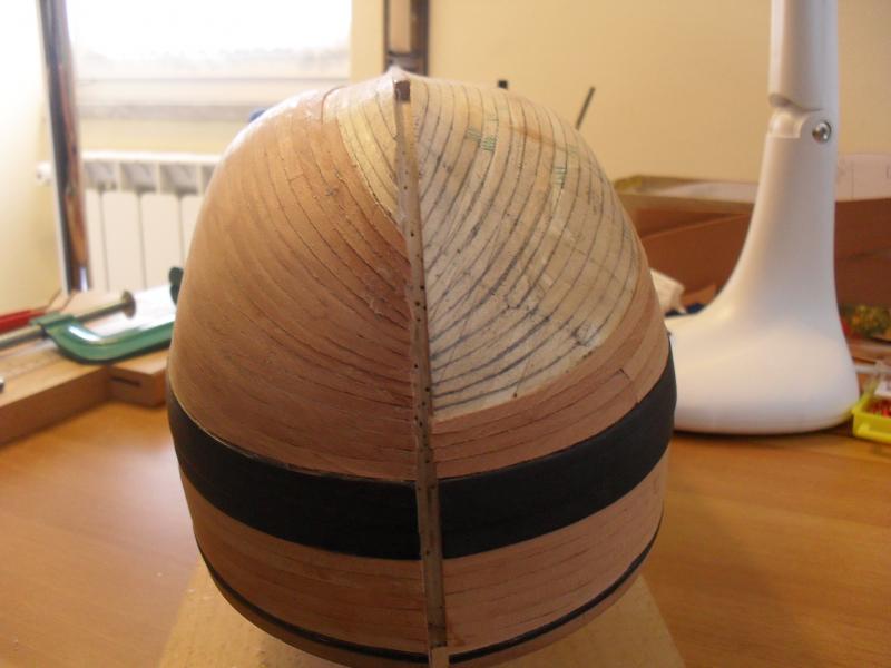

Ho rivestito con il primo fasciame tutta la prua! Inoltre credendo di fare un buon lAvoro ho fatto passare un listello a filo della chiglia da poppa a prua ... ! Tutte cose che se avessi letto il testo senza fidarmi solamente dei disegni .. Avrei evitato! Perché la prua non va rivestita dal primo fasciame e il fasciame si ferma sulla curva dell ordinate e finisce contro il dritto di poppa!

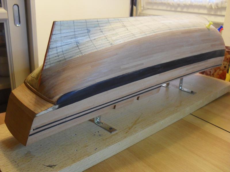

Praticamente sono a questo punto! Il primo fasciame è praticamente finito! Manca una buona levigatura, un poco di stucco dove serve... Ma con il primo fasciame mi fermo qui!SCOTLAND della COREL-imageuploadedbyforum1411365982.117668.jpg

Ciao Paolo permettimi un consiglio, se non hai incollato il ponte, all'interno scafo incolla una garza tra le ordinate per irrobustire e poi carteggi, così otterrai una buona carteggiatura e lo scafo acquisterà una bella robustezza Il secondo fasciame fattela con molta cura perché rimarrà a vista.
