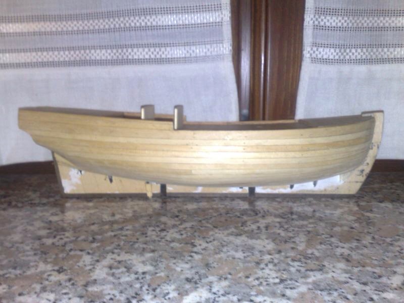

Finito il primo fasciame lato cassero! Sono soddisfatto! Il gradino è venuto via tutto! Mi manca l'altro lato ma non voglio aver fretta.. Che tanto non mi corre dietro nessuno! Per le rifiniture estreme aspetto di avere più fasciame! La foto, questa volta, dovrebbe rendere l'idea! Cosa ve ne pare? Può andare? SCOTLAND della COREL-imageuploadedbyforum1408480566.611295.jpg
Grazie Alex per le dritte sulla colla! Farò come dici!
Questa notte andrò a letto soddisfatto... Almeno per il mio occhio da principiante!
Domani seconda lista verso la chiglia.. E che Nettuno mi protegga !!! LOL
Notte a tutti!!
Blubox non è in linea   Rispondi quotando

Direi tutto ok!
Buona continuazione!

Altre due liste di primo fasciame! Una di dritta e l'altra di sinistra!
Adesso stanno asciugando! Non sembrano essere venute male! Non vedo l'ora di aggiungerne altre due per osservare se il gradino SCOTLAND della COREL-imageuploadedbyforum1408564984.840355.jpgSCOTLAND della COREL-imageuploadedbyforum1408565021.782193.jpgSCOTLAND della COREL-imageuploadedbyforum1408565072.129673.jpg
Che ne pensate?
Procediamo verso il basso.. Ma domani però ... Adesso è tardi e la sveglia per me suona alle 05:25 !!
Meglio riposare e non correre...

Va bene il lavoro. Dai prossimi listelli anche sul primo fasciame prova a rastremare a prua e a poppa. Ti servira' per il secondo.
Ciao Alex
