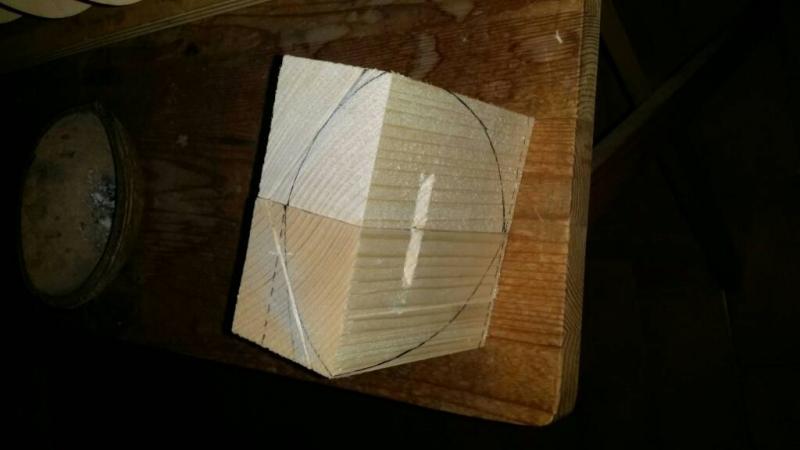

Uao!!! ...grazie ragazzi!!!
Intanto ho i blocchetti!!!
È già qualcosa

Ho iniziato a lavorare sui riempimenti a prua!!!
L'unico problema è che non posso far casino con il seghetto la sera!!!
...mi sa che dovrò sgrossarli di giorno o portarli in segheria!!!
...per la listellatura del ponte oggi ho comprato un cartoncino nero per simulare la calafatura!!! ...qualcuno di voi ha mai usato questa tecnica? ...consigli?

mmm.... sei bravo nell'impostare il lavoro sui blocchetti!
cartoncino nero... intendi il metodo della carta nera per simulare i comenti? Qui dovresti trovare una descrizione del metodo
Riccardo
Se è per simulare la calafatura del ponte, io ti consiglio di annerire con matita molto morbida (tipo 7B), con carboncino o con pastello ad olio il dorso dei listelli. Non ho mai usato cartoncino ma non mi ispira più di tanto, non so che effetto potrebbe avere al momento di levigare il ponte con la carta vetrata.

Per la levigatura non c'è problema. Il problema si presenta invece al momento di separare i listelli sui quali hai incollato il cartoncino.
Io ho trovato molto pratico colorare le coste con acrilico dato denso per evitare che penetri nella fibra. Puoi dare più mani, a seconda della scala del modello, per ottenere il giusto spessore del comento. Considera circa mezzo decimo di mm per ogni mano.
