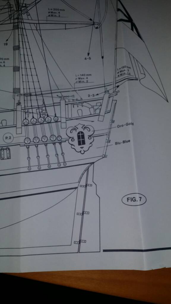

E poi, nella foto dell'attrezzatissimo banco di lavoro di Bicric si vedono, sì, un traforo manuale e un seghetto manuale (che richiedono olio di gomito), ma anche un bel trapanino Dremel con valigetta degli accessori...
Invece sono rimasta perplessa sulla struttura della poppa così come progettata dalla Mantua... cosa che influenzerà parecchio la forma dei futuri blocchetti di riempimento.
Bicric, non è che potresti postare i disegni della "coda" della nave, sia a livello di ossatura sia come posa del fasciame?
Ti dico subito che i miei dubbi riguardano il modo in cui i due blocchetti laterali attaccati alla falsa chiglia giocano con i due blocchetti a sezione triangolare applicati sotto l'ultima ordinata

Madam. ...sono ancora in fase di studio forzato. .. visti gli impegni familiari! ...non ho fretta ...ma lo studio della poppa lascia perplesso anche me!!! 😕
Più tardi ti posterò le foto del progetto!!! ...grazie 👍

Ecco un pó di foto dei famigerati disegni mantua!!!
...quando riusciró a fare i riempimenti ...pubblicherò le foto 👍
