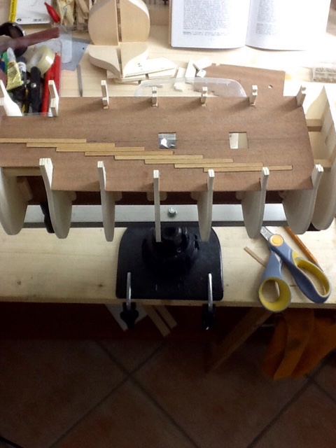

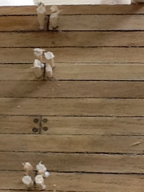

Un po' di avanzamento cantiere, inizio listellatura ponte e prova di chiodatura.
La maggior parte di questo lavoro, non si vedrà ma visto che tutto diverte lo faccio.
Chiusi i buchi vicino agli scalmotti per evitare che i listelli del ponte galleggino.
Decido di tagliare i listelli da 9 cm, come misura mi pare che siano sufficientemente in scala e non faticherò a posarli visto che ho deciso di sfalsarli di un terzo.
La chiodatura la farò solo sulle giunte tra i vari listelli omettendo tutto il resto in quanto la chiodatura non perfettamente in "scala" potrebbe soffocare troppo.
Così credo che avrò un buon risultato visivo.
Vediamo

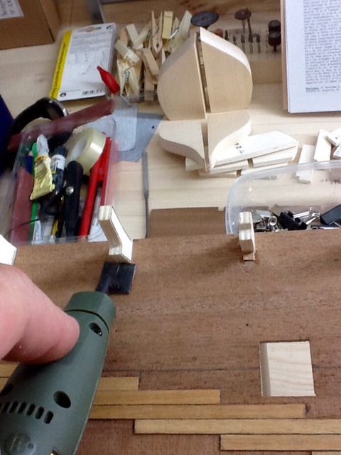

Una domanda: che attrezzo usi nella terza foto che hai postato tre messaggi più sopra?

Infatti anche a me interessa quell'attrezzo che permette di tagliare a filo, bello il modello come li stai impostando già da su iyo

Rispondo a Trinchetto e Ratto, quell'attrezzo è il micromot della Proxxon, in realtà non serve per tagliare ma si utilizza per levigare in punti difficili da raggiungere con i normali attrezzi che supportano solo cilindri di cartavetrata e sono solo rotativi ( tipo Dremel) per capirci.
I micromot lavorano da sx a dx, sono davvero comodi in molte situazioni in pratica come quando si leviga a mano.
