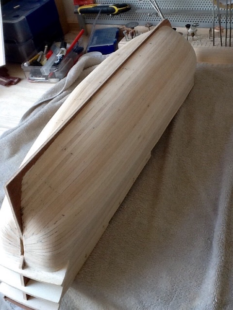

Un po' di lento avanzamento cantiere.
Victory Corel, inizio cantiere-imageuploadedbyforum1436092031.194641.jpgVictory Corel, inizio cantiere-imageuploadedbyforum1436092063.335950.jpgVictory Corel, inizio cantiere-imageuploadedbyforum1436092103.183361.jpgVictory Corel, inizio cantiere-imageuploadedbyforum1436092133.068480.jpgVictory Corel, inizio cantiere-imageuploadedbyforum1436092168.203263.jpgVictory Corel, inizio cantiere-imageuploadedbyforum1436092203.625058.jpg

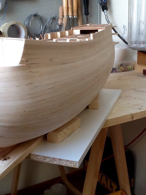

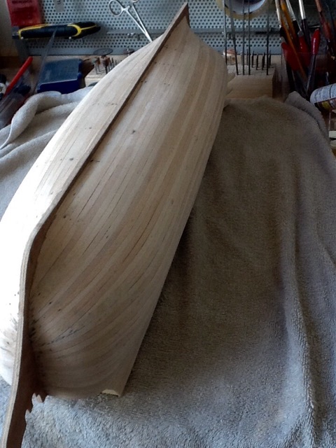

Primo fasciame al proprio posto.
Vedo se devo correggere qualcosa e poi iniziamo il secondo
Victory Corel, inizio cantiere-imageuploadedbyforum1436092566.386069.jpgVictory Corel, inizio cantiere-imageuploadedbyforum1436092588.643041.jpgVictory Corel, inizio cantiere-imageuploadedbyforum1436092616.465720.jpgVictory Corel, inizio cantiere-imageuploadedbyforum1436092636.519221.jpgVictory Corel, inizio cantiere-imageuploadedbyforum1436092684.122578.jpgVictory Corel, inizio cantiere-imageuploadedbyforum1436092703.378624.jpgVictory Corel, inizio cantiere-imageuploadedbyforum1436092743.652162.jpgVictory Corel, inizio cantiere-imageuploadedbyforum1436092762.781817.jpgVictory Corel, inizio cantiere-imageuploadedbyforum1436092781.914179.jpgVictory Corel, inizio cantiere-imageuploadedbyforum1436092798.391760.jpgVictory Corel, inizio cantiere-imageuploadedbyforum1436092821.749684.jpg
