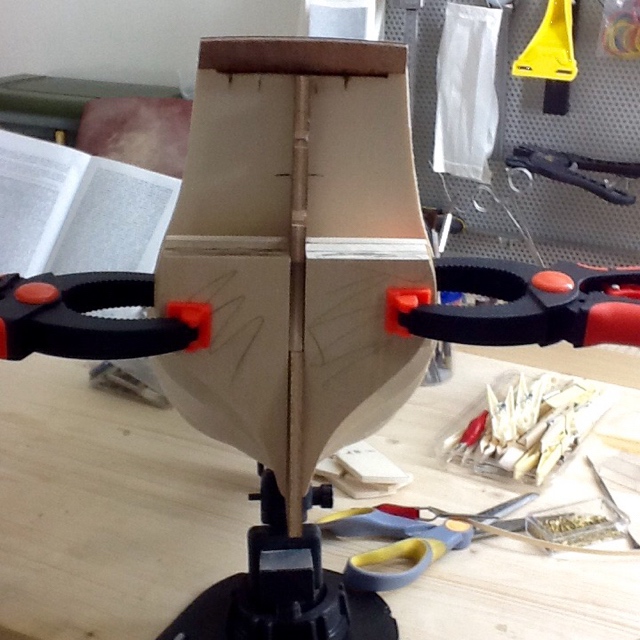

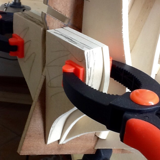

Vecchio 25-06-15, 06:25 AM   #54
L'avatar di felipe.max
Registrato dal: Mar 2010
residenza: Taranto
Messaggi: 1,839
felipe.max è un newbie...
Non mi convince il riempimento di poppa,mi sembra troppo piatto,non lo so...:what:
Concordo pienamente perché anni addietro commisi lo stesso errore e ho un modello fermo a prendere polvere perché ha una poppa inverosimile. Per cui prima di dover staccare il fasciame (come dovrei fare io ) ti conviene controllare. Fin ora stai andando alla grande.

Vecchio 25-06-15, 07:19 AM   #56
L'avatar di Azzio1973
Registrato dal: Mar 2015
Messaggi: 3,510
Hihihi, a me non convince nemmeno il blocco di prua..... infatti ho scritto che sono da sgrossare, devo capire quanto.....credo di doverci mettere mano.
Quello di poppa in effetti dalle tavole sarebbe ancora più squadrato di quanto ho fatto io.
Viene descritto con una curva molto accentuata.
Di sicuro va asportato ancora la porzione che si vede segnata in una delle foto.
Grazie mille, ragazzi per la partecipazione,tutti i vostri consigli finiranno nel mio forziere del tesoro.
In questi giorni credo di iniziare il fasciame almeno vedo che avviamento hanno i due blocchi.
Ciao!!
Vecchio 25-06-15, 09:49 AM   #57
L'avatar di capitan red
Messaggi: 3,563
concordo con gli amici dei post precedenti,a poppa il tuo spessore sagomato cosi' com'e' non aiuta il listello che compie una curva molto accentuata per salire fin sotto il dragante.
a suo tempo ho avuto lo stesso problema e l'ho risolto facendo si' un tassello tipo il tuo,ma piu' panciuto e piu' assottigliato al lato dalla partenza dove si accoppia alla estremita' con l'ordinata. cioe' quando il listello arriva ad appoggiare sull'ultima ordinata, comincia gia' a curvare x salire,ecco qui deve farlo in modo "morbido" altimenti farebbe un segno sul listello che accentuerebbe uno " spigolo ". per ottenere cio' il tassello in quel punto deve essere sottile,ma in breve spazio deve essere subito spesso,cosi' dovrebbe prendere la forma come sul vero Victory.
ciao.
Dario
