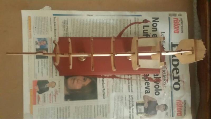

Cia ragazzi sono un principiante....dopo aver messo in opera le ordinate e fissato i supporti per i cannoni come devo procedere?? Grazie mille

Sobo riuscito a mettere immagini...grazie

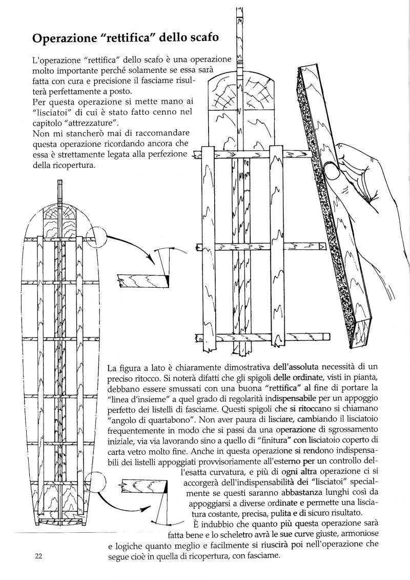

ciao e buon cantiere... ma non ci sono le istruzioni?? comunque penso che adesso dovrai mettere i ponti per poi procedere con il primo fasciame... ricordati la " rastrematura" delle ordinate a poppa e prua che è molto importante.. prima di procedere studia un po' riguardo appunto la rastrematura e l' angolo di quartobuono e non avere fretta ! E un altra cosa importante controlla se le ordinate sono allineate in modo giusto per non trovarti in guai dopo! ciao ! Stefano

Ciao e benvenuto! Ottimo modello lo seguirò con interesse! Prima di tutto dovresti farci capire il come mai non riesci a mettere i falsi ponti in sede! Se ti riferisci all'insellatura e al bolzone non ti devi preoccupare, perché in tutte le navi dove più e dove meno sono presenti tali curvature! Metti immagini del problema che riscontri e vedremo di fare il possibile per aiutarti!

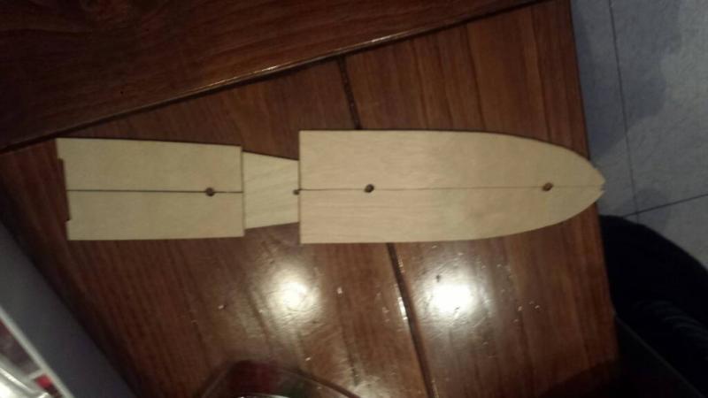

Eccomi....pisto foto di pezzi che nn so dove vanno...e poi posto tutte le istruzioni di cui sono on possesso...secondo me sono per esperti😂
simoviga8 non è in linea   Rispondi quotando
Vecchio 07-04-15, 08:03 PM   #12
Registrato dal: Mar 2015
Messaggi: 34
simoviga8 è un newbie...
Pezzi che non sodove vanno e sulle istruzioni o piani do costruzione nom capisco..perche' c'e' un lknguaffio troppo tecnico per me...😂

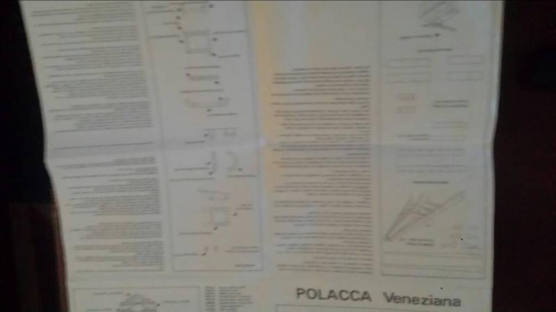

Istruzioni in dotazione...bastano?
Polacca veneziana-1428429879469.jpg   Polacca veneziana-1428429892665.jpg   Polacca veneziana-1428429906034.jpg
Polacca veneziana-1428429919634.jpg   Polacca veneziana-1428429933286.jpg   Polacca veneziana-1428429947924.jpg
Polacca veneziana-1428429964733.jpg   Polacca veneziana-1428429983711.jpg   Polacca veneziana-1428429995784.jpg
