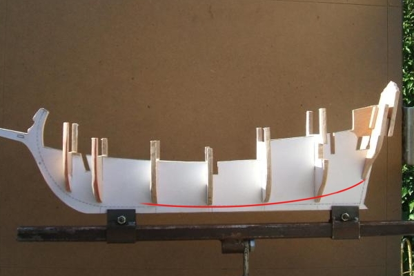

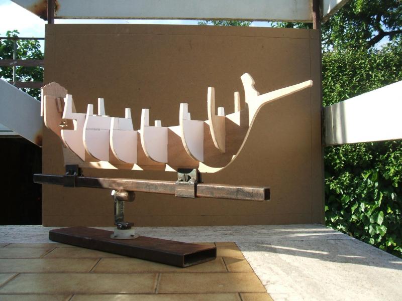

sera a tutti...
finalmente, dopo calcoli e ricalcoli inizio anche io a fare qualcosa...
premetto che non ho incollato nulla perchè voglio essere sicuro
che tutto vada bene.
Ho qualche dubbio sulla parte finale delle ordinate...ma devono seguire tutte la linea della chiglia?
La polacca veneziana-1.jpg   La polacca veneziana-2.jpg   La polacca veneziana-3.jpg
skandal non è in linea   Rispondi quotando
Vecchio 04-06-09, 07:17 PM   #2
L'avatar di Gicci70
residenza: Pistoia
Messaggi: 2,325
Gicci70 è un newbie...
brindo con te all' apertura di questo cantiere che seguirò con attenzione....visto che è una bellissima imbarcazione!!!
Per quanto riguarda la parte in basso delle ordinate, a regola dovrebbero discostare dalla linea di chiglia di una distanza pari allo spessore del fasciame o dei fasciami che utilizzerai....

complimenti! Così a occhio, ma potrei sbagliare, mi sembra che la prima ordinata a prua sia asimmetrica, se nonl'hai fatto vale la pena di fare un controllino. La poggi su un foglio, ne ricalchi il profilo e pieghi il foglio lungo l'asse di simmetria: il profilo dei due lati deve coincidere

salve scandal ... ottima scelta
devo metterti in guardia da una cosa che ho notato, ad occhio infatti mi sembra che la penultima ordinata a poppa vada un po troppo in basso, se così fosse il fasciame in quel punto subirà un rigonfiamento antiestetico e soprattutto irreale, controlla con un listello poggiato sulle ordinate centrali e su quelle di poppa e mira come se fosse la canna di un fucile, verificando se la curva assunta dal listello sia abbastanza regolare senza bruschi cambi di raggio:
La polacca veneziana-1.jpg Nome:   2.jpg
Visite:  873
Grandezza:  17.6 KB
eventualmente se io avessi ragione limala ora, dopo mentre poserai il fasciame sarà più complesso, te lo dico xkè questi problemi li ho e li sto incontrando tutt'ora sul mio modello

limare non sarebbe una soluzione poi si troverebbe cmq tutta la fiancata sfalsata e inoltre il ponte anche verrebbe compromesso
verifica come dice drake magari e solo una curvatura molto accentuata non la trovo cosi difficile per una nave da carico

l'insellatura dello scafo è sicuramente accentuata e non è nulla di anomalo per un'imbarcazione di questo tipo, anzi ... ma a me sembra proprio un problema di limatura, l'ordinata in questione mi sembra troppo lunga e di conseguenza sporge troppo in basso, visto che l'ipotetica linea del ponte mi sembra allineata col resto, oppure è stata messa in una posizione troppo bassa e va quindi tirata su alzando di conseguenza l'incastro ...
A me sembra che la terzultima ordinata sia scesa poco.
Comunque la zona và verificata e complimenti a l'occhio di drake1500 che ha notato questo particolare.

anche ... non ci avevo pensato al fatto che la terzultima potrebbe essere troppo alta

Avendo realizzato le ordinate e la chiglia incollando il progetto sul compensato, si vede la linea del fasciame finito sulla chiglia.
Mentre sulla penultima ordinata ci sono circa 2/3 mm sulla terzultima tale spessore (fasciame) sembra molto superiore.
