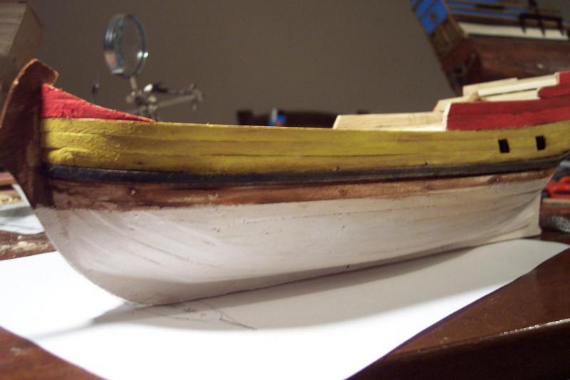

Scrivo a nome di Mauro, mio fratello, diciottenne e appassionato di modellismo aereo statico..ne ha fatti davvero tanti..P51 mustang, p38 lightening, Me262, MESSERSCHMITT Bf 110C-4/B...HE111z (in costruzione)..e tanti altri...un paio di mesi fa per sfida ha iniziato autocotruito la polacca veneziana..un pò modificata..partendo dai piani amati e alleggerendola dellle varie decorazioni!
ecco qualche foto del piano finale e del lavoro fino ad ora...
aspettiamo i vostri commenti
(la costruita solo con i pezzi di scarto dei miei canteiri se solitamente metto nell'angolo sinistro del tavolo..secondo me può fare strada se con i miei ritagli ha fatto questi..i chiodi sul ponte verranno coperti dalle sovrastrutture..le strutture sull'impavesata sono perchè non aveva tolto gli scalmotti subito
eheheh
un saluto Sebatstian e Mauro

Caro Mauro,
scopro solo adesso che Sebastian ha un fratello con altrettanto talento modellistico. E non te lo dico perche' sei il fratello di Seb ma perche' lo penso davvero. C'e' qualcosa da sistemare ma credo che le prossime foto saranno perfette.
In bocca al lupo davvero!!!!!!!
E tanti saluti al mio amico Seb!
Luca

dai, per essere la prima volta che maneggiava listelli tuo fratello non se la cava male.....

Vai Mauro sei grande (anche perchè abbiamo lo stesso nome).
C'è da carteggiare qualche listello ma sicurammente la colpa è di Sebastian che ti ha dato i listelli svergolati, e poi è il primo modello.

Ciao ,mio omonimo ,devo dire che come primo modello ti sei scelto una barchetta mica male .Non è semplicissima ,ma è pur sempre vero che in caso di necessità non dovrai andare troppo lontano a chiedere aiuto ........Anche da parte mia un grosso in bocca al lupo per il tuo modello d'esordio ,speriamo il primo di una lunga serie.

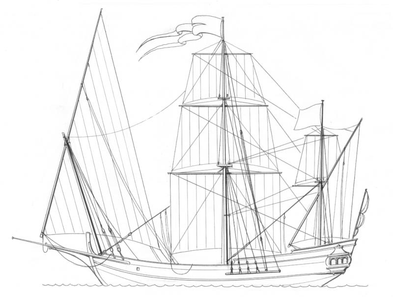

Questa è la polacca di Ammiraglio, che mio fratello mi fa sempre vedere come esempio..spero almeno che il lavoro finale gli somigli...
Ma come faccio con il passamano a piegarlo non solo a prua seguendo il ponte ma seguendo anche la linea della murata? A questo manco mio fratello a saputo rispondere...

Vecchio 29-04-09, 08:45 PM   #11
L'avatar di trinchetto
Messaggi: 7,863
visto che va verniciato, due/tre strati di compensato di betulla da 0,6 (....non capisco se è poco più di 1 mm di spessore o quasi due...) dal quale ricavare l'intero profilo del capodibanda a prua.
Gli strati vanno incollati sempre nello stesso verso perchè in una direzione il compensato è mooolto flessibile,flessibilità che devi mantenere (e sarà quella che ti servirà per dare il profilo saliscendi della murata), mentre nell'altra fa una certa resistenza.
Se tre strati di compensato perdono flessibilità, devi sagomare tre volte il capodibanda a spessore 0,6 (ne fai uno e lo usi poi come dima per gli altri due) e lo incolli direttamente in opera, facendo la finitura al termine del terzo strato.
trink

Ciao seba....
Il listello che ho utilizzato per il capo di banda,è un listello di Faggio evaporato(flessibile).
Guardando il lavoro di tuo fratello (come hai detto che si chiama?)....direi che pur essendo il primo modello (senza ipocrisia) va rivisto notevolmente il fasciame.(Sai che mi piace dire quello che penso in modo costruttivo)
Quindi il mio consiglio e:
Carteggia bene fino a togliere completamente gradini ed imperfezioni.
Quindi applica un ulteriore fasciame da 0,5 in modo da creare poco spessore.
Applica gli incintoni.
E quindi vediamo i progressi......
PS:Spero di non essere stato troppo duro,ma so che prenderai la mia critica come costruttiva e sincera
Ciao Rocco

Mio fratello si chiama Mauro e secondo me è più bravo con gli aerei
si l'idea di farlo ricarteggiare gliel'ho data anche io..con la stesura colore si sono evidenziati piccoli e grandi avvallamenti che cercheremo di evitare..
x un secondo fasciame...bhe c'è poco scarto e non può aspettare che finisco il fasciame dell'agamemnon per continuare..eheheh
vedrò che si riesce a combinare..alla fine gli ho stampato tutte le foto della tua da appendere in laboratorio da prendere come esempio!!!!
