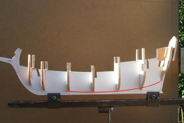

sera a tutti...
finalmente, dopo calcoli e ricalcoli inizio anche io a fare qualcosa...
premetto che non ho incollato nulla perchè voglio essere sicuro
che tutto vada bene.
Ho qualche dubbio sulla parte finale delle ordinate...ma devono seguire tutte la linea della chiglia?
Gicci70 04-06-09 08:17 PM
brindo con te all' apertura di questo cantiere che seguirò con attenzione....visto che è una bellissima imbarcazione!!!:beer:
Per quanto riguarda la parte in basso delle ordinate, a regola dovrebbero discostare dalla linea di chiglia di una distanza pari allo spessore del fasciame o dei fasciami che utilizzerai....
ismaele 04-06-09 08:35 PM
complimenti! Così a occhio, ma potrei sbagliare, mi sembra che la prima ordinata a prua sia asimmetrica, se nonl'hai fatto vale la pena di fare un controllino. La poggi su un foglio, ne ricalchi il profilo e pieghi il foglio lungo l'asse di simmetria: il profilo dei due lati deve coincidere
skandal 04-06-09 08:57 PM
x gicci77..
beh! dopo aver letto diversi topic (si chiamo così vero?) avrei intenzione
di fare 2 strati anche se non so se i piani lo prevedano.
Visto che il fasciame me lo faccio da solo,non sò lo spessore minimo che riesco a tagliarli (ho una sega circolare 25 cm),devo fare qualche prova..
di conseguenza lascierò lo spazio necessario tra l'ordinata e la chiglia.
grazie del consiglio...
skandal 04-06-09 09:46 PM
caro Ismaele hai proprio ragione domani rifaccio il pezzo di nuovo..
il problema è il traforo non riesco proprio a segare dritto hai qualche
dritta per andare dritto?

purtroppo no, anch'io non me la cavo bene col traforo. Tienti un po' largo e poi scartavetra

drake1500 05-06-09 01:04 PM
2 allegato(i)
salve scandal ... ottima scelta
devo metterti in guardia da una cosa che ho notato, ad occhio infatti mi sembra che la penultima ordinata a poppa vada un po troppo in basso, se così fosse il fasciame in quel punto subirà un rigonfiamento antiestetico e soprattutto irreale, controlla con un listello poggiato sulle ordinate centrali e su quelle di poppa e mira come se fosse la canna di un fucile, verificando se la curva assunta dal listello sia abbastanza regolare senza bruschi cambi di raggio:
Allegato 50201 Allegato 50202
eventualmente se io avessi ragione limala ora, dopo mentre poserai il fasciame sarà più complesso, te lo dico xkè questi problemi li ho e li sto incontrando tutt'ora sul mio modello
caracciolo 05-06-09 01:21 PM
limare non sarebbe una soluzione poi si troverebbe cmq tutta la fiancata sfalsata e inoltre il ponte anche verrebbe compromesso
verifica come dice drake magari e solo una curvatura molto accentuata non la trovo cosi difficile per una nave da carico
drake1500 05-06-09 01:28 PM
l'insellatura dello scafo è sicuramente accentuata e non è nulla di anomalo per un'imbarcazione di questo tipo, anzi ... ma a me sembra proprio un problema di limatura, l'ordinata in questione mi sembra troppo lunga e di conseguenza sporge troppo in basso, visto che l'ipotetica linea del ponte mi sembra allineata col resto, oppure è stata messa in una posizione troppo bassa e va quindi tirata su alzando di conseguenza l'incastro ...
Albatros 05-06-09 05:57 PM
Originariamente inviata da drake1500 (Messaggio 590174)
A me sembra che la terzultima ordinata sia scesa poco.
Comunque la zona và verificata e complimenti a l'occhio di drake1500 che ha notato questo particolare.
Mauro
drake1500 05-06-09 06:23 PM
Originariamente inviata da Albatros (Messaggio 590332)
Mauro
anche ... non ci avevo pensato al fatto che la terzultima potrebbe essere troppo alta :hmm:
Albatros 05-06-09 06:33 PM
Originariamente inviata da drake1500 (Messaggio 590360)
Avendo realizzato le ordinate e la chiglia incollando il progetto sul compensato, si vede la linea del fasciame finito sulla chiglia.
Mentre sulla penultima ordinata ci sono circa 2/3 mm sulla terzultima tale spessore (fasciame) sembra molto superiore.
