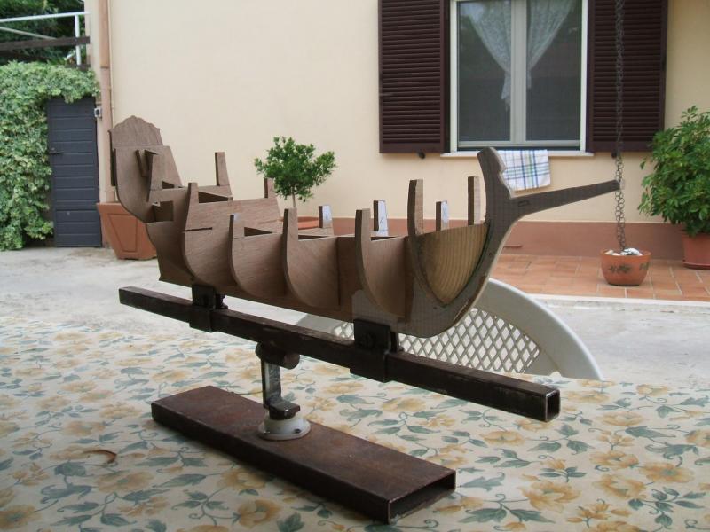

Messaggi: 60
skandal è un newbie...
[QUOTEdevo metterti in guardia da una cosa che ho notato, ad occhio infatti mi sembra che la penultima ordinata a poppa vada un po troppo in basso, se così fosse il fasciame in quel punto subirà un rigonfiamento antiestetico e soprattutto irreale, controlla con un listello poggiato sulle ordinate centrali e su quelle di poppa e mira come se fosse la canna di un fucile, verificando se la curva assunta dal listello sia abbastanza regolare senza bruschi cambi di raggio:][/QUOTE]
li ho solo stampati,incollati e ritagliati comunque
mando una foto ho sistemato e controllato le ordinate e creato lo spazio
per i due fasciami

Vecchio 05-06-09, 08:15 PM   #19
Registrato dal: May 2009
Messaggi: 60
Hei Paul come hai risolto i problemi della penultima ordinata?
ha me (da provetto) sembra tutto a posto..
skandal non è in linea   Rispondi quotando
Vecchio 05-06-09, 08:28 PM   #20
L'avatar di sebastian paul
Registrato dal: Oct 2008
residenza: Gallarate
Messaggi: 2,667
sebastian paul è un newbie...
Qui quella di mio fratello arriva fino in fondo..alla fine i piani sono li stessi e li ricordo proprio coem i tuoi! http://www.modellismo.net/forum/atta...-polacca-5.jpg

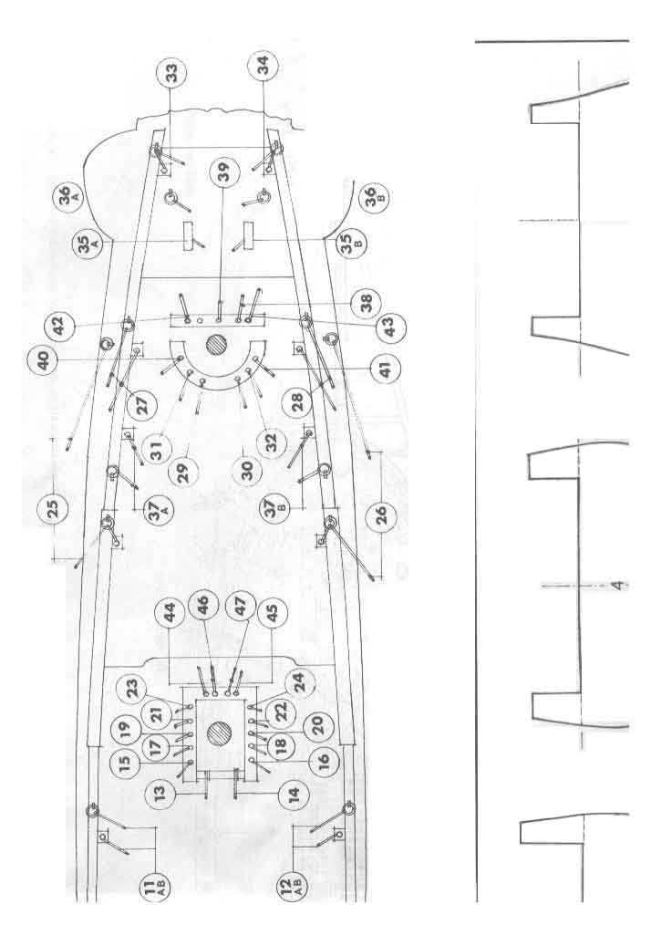

Vecchio 05-06-09, 09:07 PM   #21
Messaggi: 60
Hai visto i progress della polacca di mio fratello..i disegni sono gli stessi almeno eviti gli errori che ha fatto lui!
ho visitato il wip di Mauro, per essere il primo modello non è poi venuto tanto male...(considerato che ha usato i tuoi scarti) lo seguirò attentamente.
Per i disegni dei ponti come l'hai ricavati?
ho soltato questo piano..
Vecchio 05-06-09, 09:11 PM   #22
Messaggi: 2,667
Allora li abbiamo ricavati insieme, abbiamo stampato il foglio in scala 1:1 in modo che fosse uguale al modello, da li abbiamo ricavato li scassi per gli scalmotti, abbiamo tagliato e ricavato il ponte
Bhe qualche problemino lo ha..ma ultimamente gli sto passando anche i listelli risparmiati dal galeone..quindi arriva alla prima scelta!
