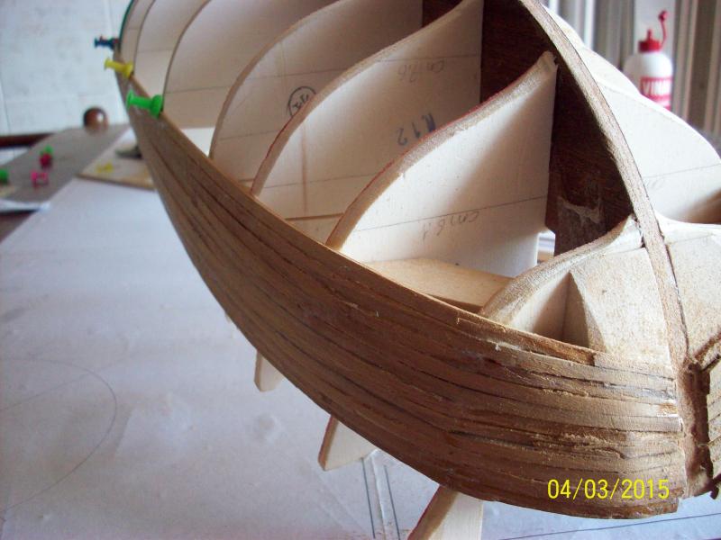

Grazie di nuovo Cervotto. Faccio tesoro anche per quanto riguarda l ornamento porta. Tornando all'attuale...mostro qualche foto di quanto sta accadendo e attendo consigli per eventuali CAV...(acronimo di Correzioni al Volo). Nel primo piano di prua si vedono listelli scheggiati nonostante la piegatura sia avvenuta con ammollo in acqua e barrattolo e candela. la scheggiatura avvveniva dopo la posa.....mentre insomma Vinavil facea il suo lavoro. sbaglio qualcosa?
