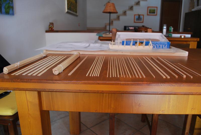

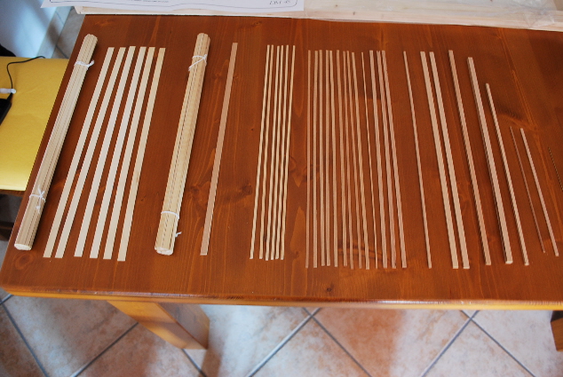

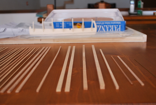

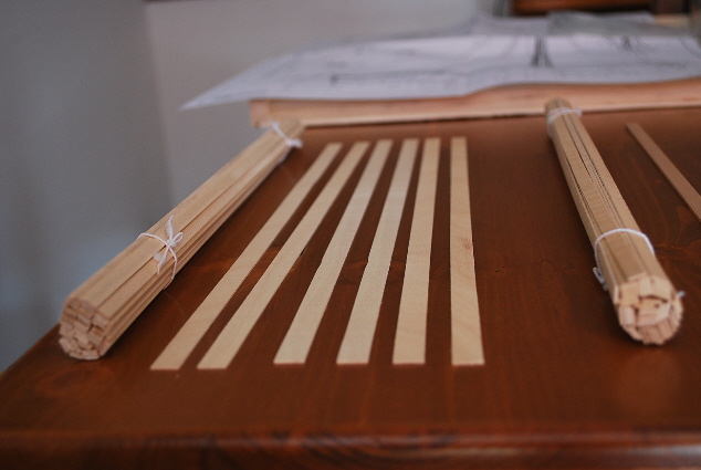

per riuscire a porvi la domanda è bene che intanto
vi mostri alcune foto.
mostrano i vari listelli che ho trovato nella confezione
(a proposito...le vele c'erano )
mi aiutate a "leggerli" un pochino?
quali sono quelli dello scafo, quali quelli del ponte,
come mai ci sono così tanti spessori e larghezze,
come mai due colori e cosa è quel piccolissimo
tondino di ottono, lungo circa 12 cm che ho trovato in mezzo
al fasciame?
insomma...
se qualcuno mi aiutasse un pochino a capire gliene sarei molto grato
nella speranza che questo HIP diventi presto un WIP
un caro saluto a tutti voi

Le informazioni e le immaigni che hai postato sono insufficienti per aiutarti, a meno che cè qualcuno che ha già fatto la Paranza disponibile ad aiutarti.
Nella scatola non ci sono le istruzioni?
Vedo 2 gruppi di listelli sottili.
Uno dovrebbe essere leggermente più spesso dell'altro gruppo.
Se sì forse la tua barca prevede fasciame doppio.
Se sì, il primo fasciame è quello con i listelli più spessi.
Oltre non sò aiutarti.

ciao .come dice erpiotta la costruzione e' a doppio fasciame con listelli in tiglio (bianco)legno tanganica (marroncino)per ponte ,incintoni murate ,e faggio i tondini per gli alberi.forse non sono previsti gli scalmotti che dovrai riprodurre e le vele rifinirle con aggiunta di cuciture.istruzioni molto dettagliate.almeno questo e' quanto letto .

Originariamente inviata da ErPiotta71 Visualizza il messaggio
ehm
non avevo visto che dopo la traduzione delle istruzioni in uzbeko
c'è l' elenco completo di ogni singolo elemento contenuto
nella scatola.
quindi chiedo nuovamente scusa per l' inutilità del post.
se possibile mi piacerebbe lasciarlo vivo ugualmente
questo mio HIP in modo da raccogliere in un unico thread
tutte le mie difficoltà...anche le più stupide come questa.
Preciso che nelle istruzioni per ogni elemento dice:
- n° riferito al progetto
- nome
- materiale
- misura
- n° cat. (nn so cosa sia..x esempio nel 1° fasciame = LS 220)
- sigla (R= da ricavare da...; A= accessorio pronto; ecc.)
quindi c'è veramente tutto.
per tornare al fasciame menziona sia il 1° che il 2°
il 1° con listelli di tiglio 1,5x5 mm
2° "impavesata" con listelli tanganika 1x4 mm
chiedo ancora scusa (portate pazienza)

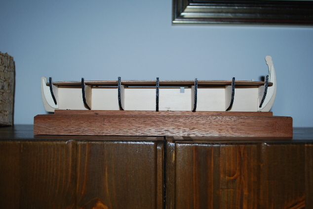

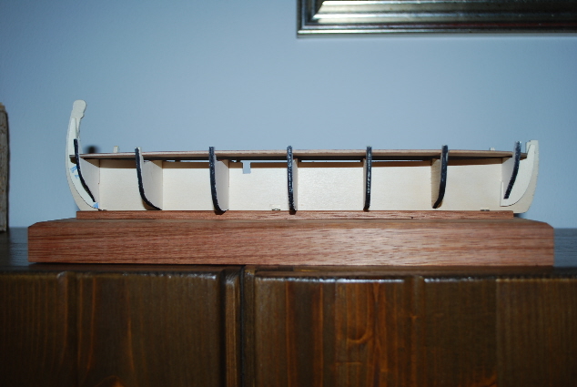

ecco, continuano le disavventura del peggiore dei modellisti,
la pecora nera del forum
btw
durante la fase di assemblaggio a secco della chiglia-ordinate-ponte
per una prima verifica di regolarità (come consigliato dal manuale
istruzioni Corel)
mentre la inserivo nella chiglia
la seconda ordinata poppiera mi si spaccata in due parti uguali
ovviamente lungo l' incavo d' incastro.
ora sto tentando di incollare i due pezzi
attaccati con colla vinilica e morsettati, da ieri sera..
spero dia un buon risultato
ma temo non sufficientemente solido, considerata l' importanza
statica dell' elemento (su cui dovrò success.te piantare pure
dei chiodini)
cosa dite, vado a comprare un seghetto da traforo e rimedio
un pezzo di compensato da 3 mm e la rifaccio?
o magari provo un recupero incollando trasversalmente
alla rottura due pezzettini di legno?
serio70 non è in linea   Rispondi quotando

ciao: Hmm:la cosa migliore visto che sono delicate sarebbe rifarla .ma puoi comunque tentare col recupero

Potresti provare ad aumentare la superficie di incollaggio e la robustezza con dei quadrotti o degli angolari a L
http://i29.servimg.com/u/f29/16/39/29/66/2a_pun17.jpg
Il falso ponte poi dovrebbe irrobustire ulteriormente.

Se l'ordinata si è spezzata mentre l'inserivi nella chiglia, forse è perchè l'intaglio era un po' troppo stretto e forzava. Allarga quindi l'intaglio con un po' di carta vetrata o una lima ad ago e poi segui il consiglio che ti ha dato Simone.

ho valutato i vostri consigli
e alla fine ho provveduto a recuperare un pezzetto di compensato
e cimentarmi nella ricostruzione dell' ordinata (anche se di spess. 4 mm
invece che 3)
più che altro per mettermi alla prova con il traforo
(chè è da quando facevo le elementari che non usavo...che bello )
l' ordinata la ricostruirò (ormai devo solo rifinirla)
ma deciderò in fase di assemblaggio a secco
se usare quella o recuperare l' originale con il "robusto"
sistema suggerito da Somis.

detto questo allego alla cortese attenzione dei vostri esperti
occhietti la foto dell' ossatura della mia Paranza:
(che dite...incollo? )
(se non altro un mio collega mi ha fatto uno scalo
provvisorio fantastico)

ciao.se hai fatto tutti i controlli di allineamento si puo' procedere con l'incollaggio.attenzione farei solo alla prima ordinata di prua.non so se e' la foto ma ha la parvenza di non essere in asse con le altre o forse la chiglia che piega un po.

in effetti l' ordinata è fuori asse (è la prima di poppa)
e temo sia la chiglia
questa sera proverò a raddrizzare il tutto
nel caso fosse proprio la chiglia potrei provare a metterla
in piano con un peso sopra?
qualche veterano del forum mi pare sconsigliasse assolutamente
di inumidire il legno (mi pare F. Drake) in una discussione sulla
piegatura dei listelli..
potrei provare con il ferro da stiro?
qualcuno ha un suggerimento per provare a raddrizzarla
considerato che si tratta di una leggera curvatura nella prua?

A me sembra che và bagnato il compensato per un paio d'ore prima di mettere sotto pressa!
Aspettiamo cosa dicono gli altri.

Ciao, se la curvatura è lieve come sembra, potrebbe essere sufficiente forzarla appena dalla parte opposta , cerca di bloccare tutta la parte dritta prima , quando hai messo tutto in tensione puoi anche scaldare con il fon dovrebbe aiutarti parecchio..
Non esagerare nella piega non vorrei che ottenessi l'effetto contrario, semmai fai controlli molto frequenti ..
anch'io tempo fà ho avuto lo stesso problema e ho risolto in questa maniera, il compensato è meglio non bagniarlo
Ciao..................Luca

per fortuna era solo un piccolo difetto nell' incavo dell' ordinata.
(terrò bene a mente il consiglio dell' asciugacapelli per il futuro)
btw
finalmente ecco la definitiva montatura a secco dell' ossatura
della mia Paranza con i bordi delle ordinate dipinti di nero (come letto
qui da qualche parte)
per la successiva rastrematura
(realizzazione angoli di quartabuono, dico bene?)
direi che salvo un lieve ritocchino ancora alla prima ordinata
di poppa...
sono pronto per incollaggio e inchiodatura?
devo assolutamente acquistare un piantachiodi
(qualcuno ne ha mai realizzato uno artigianale?
con cosa potrei sopperire a questo, a quanto pare,
indispensabile strumento?
costa circa 10 € ma me ne vorrebbero altrettante di spese
di spedizione!
sennò mi tocca aspettare di ordinare qualcos' altro insieme
per ammortizzarle)
ecco le foto:
