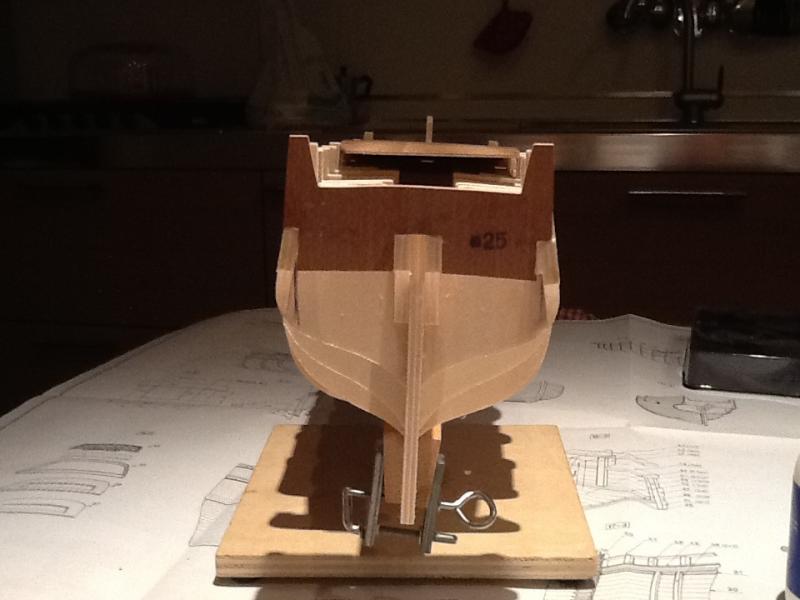

... oggi niente foto del lavoro di ieri sera, in quanto ho perso 2 ore per cercare (come da manualetto) 2 bagli in listelli 2x5 da posizionare sulle ordinate 3 e 7, ma questi listelli NON esistevano, in quando dopo aver rivoltato il kit come un calzino, ho capito che c'era 1 listello tra tutti quelli del fasciame (e non segnato con il n.18) che però era da tagliare a misura.
Comunque diciamo che all' 1,30 ho fatto tutto e sono andato a nanna...
HELP HELP HELP !!!!
Un'altra cosa che mi ha fatto perdere tempo è stata la mostrina (n.19) della poppa, in quanto mi sembra un pò più piccola... o meglio mettendo i due laterali di poppa in linea con l'ordinata, quel pezzo non riesce ad appoggiarsi ad entrambi.... che faccio creo un'aggiunta e la incollo tramite un supporto dalla parte interna???? oppure ho sbagliato qualcosa????

Ecco la parte incriminata.... Che faccio???? È' corretto il posizionamento dei laterali di poppa???

Messaggi: 538
rino1976 è un newbie...
ciao Nico, se non ricordo male a me la mostrina arrivava al filo (ma non vorrei sbagliarmi).
magari potresti comprare una lastra di compensato e rifarla da zero con misure giuste

Che te ne pare...????

a sinistra è perfetta. a destra sembra che ci sia un piccolo scalino.
potresti provare ad aggiustare ancora un pochini,
tuttavia potresti eliminare lo scalino in fase di carteggio del primo fasciamo

Si infatti l'ho solo montata ma non rifinita... Comunque credo vada meglio
