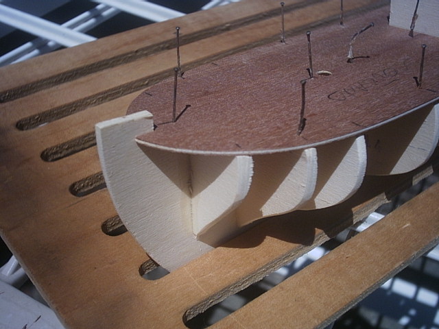

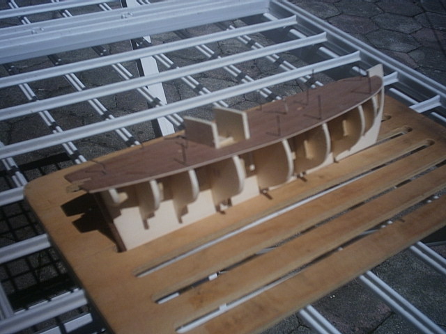

Ne sono convinto anch'io , pochi mesi fà ho fatto il "Ranger" ( modello simile per dimensioni e della stessa casa ) ed il risultato mi ha molto soddisfatto !!! Posto le prime foto dell'assemblaggio chiglia-ordinate , procedo molto lentamente perchè fisso ogni singola ordinata alla chiglia con l'aiuto di uno spezzone di legno a L per parte . Questo rinforzo irrobustisce la struttura e tiene le varie ordinate bene in squadra con la chiglia , l'unico neo è che devo aspettare che ogni singola ordinata ( con annessi rinforzi ) sia ben asciutta prima di fissare quella seguente ...
Mauro

La tecnica e' ottima. È non avere fretta. Ci vuole pazienza e convinzione. Pensa che a novembre sono 4 Anni che ho iniziato la sovrana..... Se dovessi guardare a quanto tempo mi manca per finirla non andrei più avanti. Quindi procedi così che va benissimo. Dalle foto sembra tutto ok. Bravissimo

Il lavoro dalle foto che hai postato mi sembra ottimo... anche se è ancora troppo presto per giudicare .....

Ho finito con il fissaggio delle ordinate , ho posizionato provvisoriamente il ponte sopra lo scheletro per controllare quali erano le ordinate "biricchine" che sporgevano un pò troppo ed ho provveduto ad adattarne le forme ......
Mauro

Non vedo l'angolo di quartabuono. Fallo prima di fasciare
