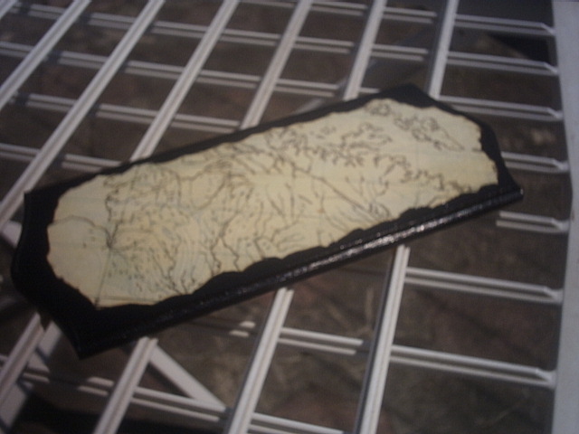

Tra un listello e l'altro ho preparato la base per il modello : ho preso una basetta rettangolare per decoupage e l'ho dipinta di nero , poi ho stampato una mappa antica , l'ho tagliata leggermente più piccola della base e ne ho bruciato il perimetro per renderlo più irregolare e l'ho applicata sulla base usando colla da decoupage ( che non è altro che colla vinilica molto allungata con acqua ) .......
Mauro

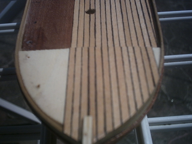

Il fasciame del ponte ......

Tuvok inizia ad ingranare.
La posa e' molto buona, sono curioso di vedere la tecnica del taglio post incollaggio
P.S. come hai simulato la calafatura?

Ciao Alex , la calafatura è fatta annerendo le coste dei listelli con un pennarello indelebile nero ( punta a scalpello ) . Sulla lunghezza dei listelli dà buoni risultati mentre sulle teste , a causa della venatura del legno , tende a sbavare un pò troppo ....... per questo motivo stò cercando un metodo "alternativo" ( il taglio post incollaggio ) per le teste dei listelli .
