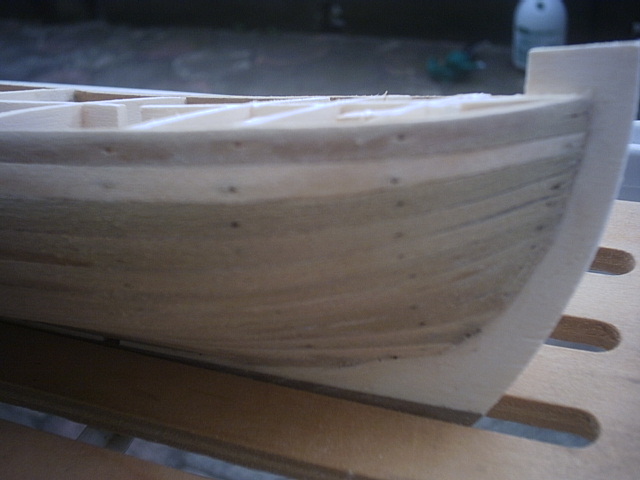

Inizio con il primo fasciame , quello fornito dal kit è tiglio da 1x4 , molto bello , così bello che decido di tenerlo per usarlo come fasciame del ponte di un prossimo modello , è un peccato ricoprirlo con il secondo fasciame !!! Ho un pò di listelli da 1,5 x 5 avanzi di un altro veliero , sono molto più "grezzi" , userò quelli anche se la larghezza non è perfetta per fasciare una barchetta così piccola ..... pazienza , dovrò lisciare lo scafo un pochino di più .

In foto 4 sulla seconda ordinata sembra che il quartabuono non sia sufficiente: il listello dà l'impressione di essere al punto critico di rottura sulla curva...

Concordo pienamente con Killik. Da queste immagini ravvicinate si nota meglio che il quartabuono e' un po' carente

Credo non sia un problema di quartabuono ma di listelli ..... quelli che ho usato ( non quelli del kit ) sono di scarsa qualità , una volta curvati tendono a sfibrarsi anche se li tengo a bagno da alcuni giorni , inoltre sono un pò troppo larghi ( 5 mm contro i 4 mm di quelli originali del kit ) per seguire le linee di uno scafo così piccolo . Rispetto a quelli forniti nella scatola sono anche leggermente più spessi ( 1,5 mm anzichè 1 mm ) , diciamo che la lavorazione non è ottimale ma avevo già messo in preventivo qualche piccolo problema con il primo fasciame . I listelli forniti con il kit sono veramente troppo belli per essere usati come primo fasciame , li conservo per altri modelli dove li lascerò a vista e ne approfitto per liberarmi di materiale più scadente , una scartavetrata dovrebbe riportare tutto sotto controllo .

Ho collocato il primo fasciame ed ho dato una passata di cartavetro , ora devo dare una passata con lo stucco e poi una nuova lisciata ....

Lo scafo sembra bello liscio e gia' privo di avvallamenti o gobbe, quindi il lavoro di stuccatura sara' minimo suppongo.

Si Alex , una stuccatura leggera leggera !!!!!!!!!!!
