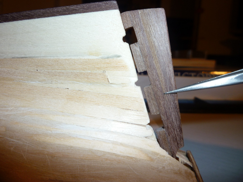

Grazie Loki per aver visionato il mio primo wip,
oltre a ad aver già rimediato ai difetti che menzionavi, ( piedistallo fuori linea, i pioli del binario di rotazione della carronata non coincidono coi fori sul ponte )
ne ho incontrato un altro, gli scassi del timone non coincidono con gli scassi sulla chiglia, oppure il timone è proprio corto ( ma come vedrai dalla foto, la grandezza è uguale a quella dei piani ) Aloora pensavo di allungare il timone di 4-5mm e rifare gli scassi sulla chiglia e riempire i vecchi con della pasta di legno.
cosa ne pensi? avevi anche tu lo stesso problema?
ho visto il tuo lavoro finito, i miei complimenti,
Dai disegni e dalle foto che hai pubblicato non vedo assolutamente incongruenze o errori di sagomatura sugli scassi. E' tutto perfetto...non capisco cosa ti facia pensare diversamente...
Ah, sì, gli scassi li ho ignorati e li ho chiusi con lo stucco da legno (tanto vengono coperti dal secondo fasciame).
Il posizionamento delle cerniere del timone lo ho fatto con il secondo fasciame già completato.
Nota importantissima:
in un kit navale ha sempre la precedenza quello che dice il disegno, invece che quello che risulta sui pezzi di legno (fori, scassi, ecc.).
Per le cerniere del timone, verifica se riesci a dargli la forma voluta, perchè sono di un metallo poco duttile che si spezza facilmente.
Viceversa ti conviene fartele te con del lamierino di rame o cartoncino leggero.
Buon Vento!!
mah, guardando i piani ( vedi foto ) il timone è a filo con il corso di torello e spunta sopra al ponte di 4-5mm. se faccio coincidere gli scassi del timone con quelli della chiglia il timone mi torna corto sia sul ponte che sul torello.
Anche Loki ha avuto lo stesso problema, e mi ha consigliato sul dafarsi.

Confrontando le foto che hai inserito mi pare che la posizione degli scassi sul disegno (terza foto) sia inferiore rispetto a quella che si vede nel tuo modello. A questo punto devi necessariamente riferirti alle viste prospettiche dei piani costruttivi e riportare il profilo dei tuoi elementi a quelle.

predefinito timone
il timone non era perfetto, discreto, ma non perfetto.
Quindi l'ho rifatto seguendo bene il disegno sui piani di costruzione.
A mio modesto parere ha ragione Loki, gli scassi sulla chiglia sono un pò più alti,e allora ho fatto come lui, ho riempito gli scassi con della pasta di legno, ho messo il timone in linea con la chiglia e ho rifatto gli scassi. il tutto se non faccio delle cavolate dovrebbe essere coperto dal secondo fasciame.

Non so come sono i disegni ma se indicano il timone come dalle precedenti foto ce qualcosa che non va.
Ho visto i disegni di Alert (che e molto simile) ma anche dalle foot del Ranger mi sembra che il timone nella parte inferiore dovrebbe essere al pari con la chiglia cioe conil punto piu basso.

anche dal disegno (quarta foto del post #5) si vede che il timone è allineato alla chiglia

Sì, avete ragione. ho già provveduto a rifarlo.
Ho rotto però tutte e tre le cerniere del timone, come era già successo a Loki.
Rifarò anche quelle,poi metterò qualche foto, visto che ho quasi finito il secondo fasciame e mi rimetterò ai vostri giudizi. Siamo in tema visto che c'è appena stata la fumata bianca del nuovo Papa.
