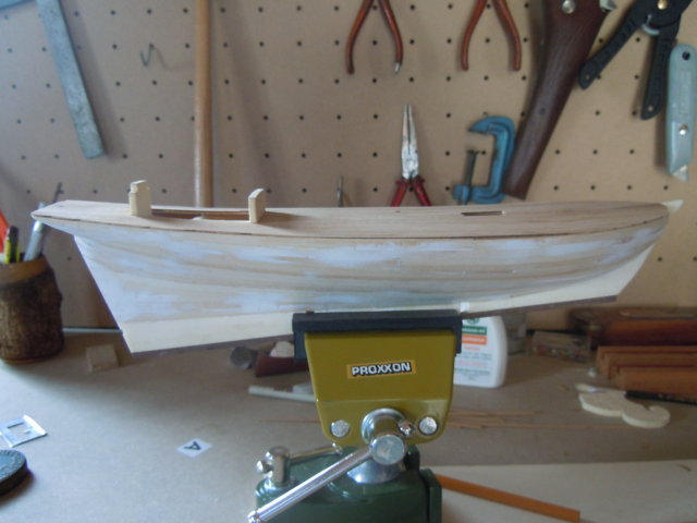

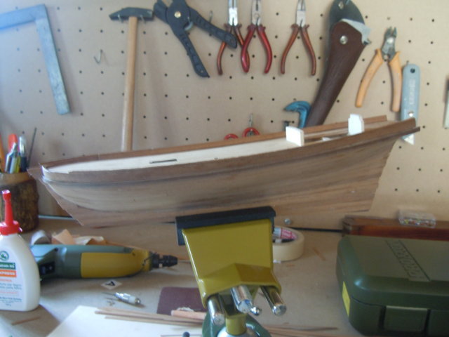

Grazie al vostro incoraggiamento ho deciso di aprire questo WIP con il mio primo modello.
L'inizio non è stato dei più confortanti a causa dei problemi piani costruttivi che ben conoscete. Malgrado abbia letto molti post ho commesso numerosissimi errori. Credo che il danno ormai sia inrrecuperabili.
A voi l'ardua sentenza

Anche a me sembra buono.

Ciao, sono fresco di Ranger, quindi ti dico alcuni miei commenti:
-Verifica la simmetria della cabina, che anche a me risultava asimmetrica nella versione che ho montato (è secondo me un problema del progetto Corel).
Quello è un problema facilmente risolvibile, basta tagliare con il cutter e un pò di pazienza le zone eccedenti e spessorare in alcune zone per riportare la simmetria e assialità (tanto va poi rivestita con listelli la cabina).
Al peggio la elimini del tutto e la rifai appoggiandovela sopra una volta terminata.
-sembra che i listelli del ponte non sono interrotti in maniera geometricamente giusta (come sembra dalla foto, sembra che creino una linea un pò storta rispetto all'asse della chiglia).
di questo non mi preoccuperei, perchè a modello terminato il ponte risulterà estremamente ingombro di materiale vario e quindi non salterà all'occhio (con questo tipo di modello no, con altri modelli sì).
-Se il problema principe è la chiusura della poppa, la cosa è più complessa, e occorre verificare che margine di manovra hai per avvicinarti al modello previsto.
Però tieni presente che:
-puoi verniciare interamente lo scafo con i colori dell'Alert della Mamoli, quindi opera viva bianca e opera morta nera, cioè speculari al Ranger.
Rimane storicamente corretto.
Questo significa che correzioni "invasive" sulla poppa saranno decisamente meno evidenti con il colore nero.
Per come lo ho interpretato io, tutti i listelli confluiscono entro i confini dello specchio di poppa, con delle "torciture" lungo il loro asse anche considerevoli (soprattutto nella parte inferiore dello specchio di poppa).
Il tuo riferimento dimensionale deve essere lo specchio di poppa di metallo, quello con il nome, leggermente più piccolo di quello in legno che ti hanno dato.
Tutti i listelli, soprattutto quelli inferiori devo confluire entro i suoi confini.
Lateralmente invece lo specchio di poppa deve sporgere come con due piccole mezze lune (due orecchie), quindi i listelli laterali non devono seguire alcuna curvatura.
Il problema al peggio lo puoi risolvere con una stuccatura e la verniciatura.
Non so se hai dei listelli residui per fare esperimenti come rimuoverli e rifarli da capo, perchè la Corel è un pò "tirchietta" con il numero di listelli e forse arrivi al limite.
Se invece i problemi non erano quelli sopra allora vuol dire che non ho capito una mazza e alzo bandiera bianca!
Però è meglio che ascolti principalmente i super "decani" del forum, che sicuramente ti daranno dei consigli più centrati e risolutivi!
I miei consigli sono solo classificabili come "ultima spiaggia".

Non sembra poi la catastrofe come la descrivevi nella presentazione
Ecco, quello che ho notato io, ma magari e solo la foto che ingana, e' il proseguimento della chiglia a prua - "ruota di prua" (se non vado errato).
Nella foto di prua sembra che sia storta verso il lato sinistro della barca (sulla foto verso destra).
