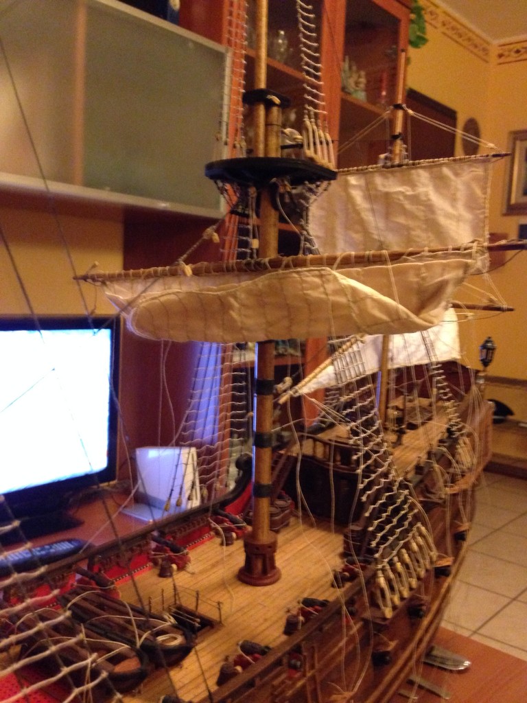

scorpion66 19-02-14 09:37 PM
6 allegato(i)
Un piccolo aggiornamento: ho completato le vele e le manovre dell'albero di mezzana ed ho posizionato il trevo di maestra che come avrete capito lo lascerò imbrogliato. Ovviamente é da sistemare meglio e lo farò prima di serrare le manovre. Dalle foto potete notare la mia aiutante,
Allegato 188713Allegato 188714Allegato 188715Allegato 188716Allegato 188717Allegato 188718
zenit 20-02-14 07:22 PM
Ciao Angelo,
vedo che te la stai cavando molto bene :sisi: :sisi: con le tue belle vele autocostruite.. e con tutte quelle manovre..
.. insieme faranno un figurone..
Ho visto anche la trozza.. realistica, mi piace, indubbiamente l'albero maestro ci ha guadagnato.
.. penso che tu abbia una valida e anche simpaticissima aiutante...

Killik 22-02-14 06:50 PM
Mmm... ma non è che quel trevo maestro è imbrogliato un pochino alla rovescia?
Sent from my GT-I9082 using Forum mobile app
scorpion66 22-02-14 11:31 PM
Originariamente inviata da Killik (Messaggio 1191165)
Ho seguito il tutorial della sezione alberi e vele. È sicuramente da sistemare ma non mi pare al contrario.
Killik 23-02-14 09:55 AM
I caricascotte vengono alati sul lato poppiero, non prodiero.
