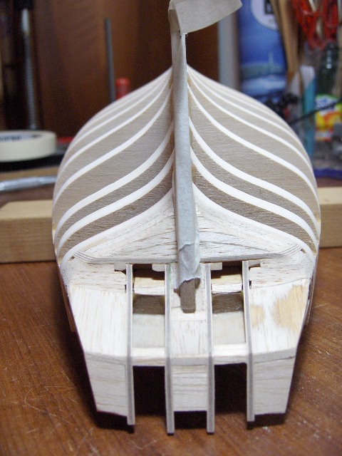

Vecchio 23-12-12, 09:20 PM   #80
L'avatar di sam_59
Registrato dal: Mar 2011
Messaggi: 2,267
sam_59 inizia ad ingranare.
aggiunto l'asse su cui poggia il casseretto (non so se il termine è corretto, eventualmente correggetemi).
L'asse è stato intagliato, piegato a caldo, incollato e poi nettato dell'eccedenza.
HMS Alert 1777 (auto progettazione  - auto costruzione)-hpim1392.jpg   HMS Alert 1777 (auto progettazione  - auto costruzione)-hpim1395.jpg   HMS Alert 1777 (auto progettazione  - auto costruzione)-hpim1397.jpg

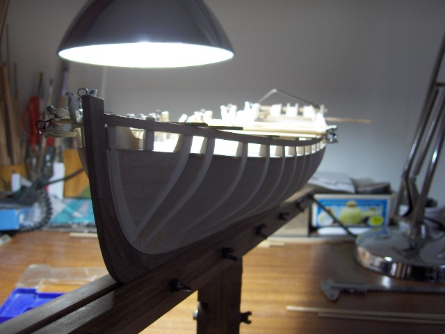

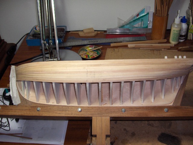

Vecchio 01-01-13, 02:30 PM   #83
L'avatar di sam_59
Messaggi: 2,267
rinnovo a tutti l'augurio di un magnifico 2013 e passo brevemente ad illustrarivi il lavoro portato avanti in questi pochi giorni di vacanze/ferie ormai agli sgoccioli.
- Completato il quartabuono e la sagomatura dei riempimenti di prua e poppa;
- Aggiunto un paio di falsi scalmotti a prua (temporanei) per permettere un migliore appoggio dei primi corsi di fasciame;
- fissato dei listelli orizzontali (temporanei anche questi) sulle teste degli scalmotti in modo da dare appoggio al primo corso di fasciame;
- posizionato, per ora a secco, il primo corso di fasciame che segue il bordo superiore delle murate.
A me pare che sia tutto a posto, ma mi rimetto ai vostri pareri prima di cominciare ad incollare il fasciame. Al proposito ho intenzione di collocare altri due listelli sotto il primo e poi cominciare a rastremare.
HMS Alert 1777 (auto progettazione  - auto costruzione)-hpim1400.jpg   HMS Alert 1777 (auto progettazione  - auto costruzione)-hpim1404.jpg   HMS Alert 1777 (auto progettazione  - auto costruzione)-hpim1405.jpg
HMS Alert 1777 (auto progettazione  - auto costruzione)-hpim1410.jpg   HMS Alert 1777 (auto progettazione  - auto costruzione)-hpim1414.jpg   HMS Alert 1777 (auto progettazione  - auto costruzione)-hpim1417.jpg

Vecchio 19-01-13, 09:22 PM   #85
L'avatar di Gicci70
residenza: Pistoia
Messaggi: 2,325
Gicci70 è un newbie...
Ciao Sam... mi hai lasciato a bocca aperta per la pulizia del tuo lavoro e la perfezione di posa del fasciame... alla faccia del primo fasciame!!!!
Buon Vento!!!
_______________________
Gianclaudio

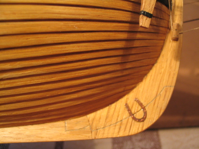

Vecchio 19-01-13, 11:13 PM   #86
L'avatar di pennaccino
Registrato dal: Jun 2012
residenza: san colombano al lambro
Messaggi: 661
pennaccino è un newbie...
ciao SAm
il fasciame è ben fatto , ma dalle foto non riesco a capire se è a clinker o no
l'Alert era a fasciame sovrapposto
ciao ENRICO
pennaccino non è in linea   Rispondi quotando
Vecchio 20-01-13, 10:17 AM   #87
L'avatar di sam_59
Messaggi: 2,267
ciao Gianclaudio,
ti ringrazio per l'apprezzamento e per aver visitato il mio cantiere. Certo che per lasciare a bocca aperta te devo averla combinata grossa! Devo dire che il sistema di suddividere il perimetro delle ordinate per il numero dei corsi sta dando i suoi frutti.
ciao Enrico,
e grazie anche a te. I corsi sinora posizionati sono quelli del primo fasciame e non sono a clinker. Con la posa di questo primo strato raggiungo il giusto profilo "fuori ordinate" riportato sui piani di costruzione e al contempo creo un buon supporto d'appoggio per il secondo fasciame che stavolta sarà disposto a clinker.
A proposito del discorso clinker volevo chiederti di quanto hai sfalsato le tavole sul tuo modello; ad occhio, dalla foto che hai inserito, direi di circa 1 mm o poco meno.
Puoi darmi conferma?
Un salutone a tutti e a presto, Salvatore
Vecchio 20-01-13, 11:19 AM   #88
Messaggi: 661
ciao Sam
il mio modello è in 1-75 la sfalsatura è di circa 1mm al centro a scalare a prua e poppa
la difficoltà del clinker è che non si puo' carteggiare
ciao ENRICO

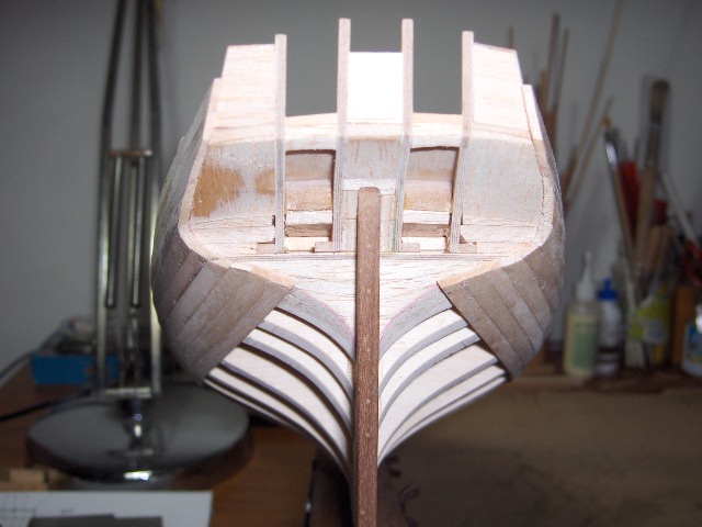

Vecchio 09-02-13, 11:29 AM   #90
L'avatar di sam_59
Messaggi: 2,267
Lo scafo è finalmente chiuso!
Adesso qualche aggiustatina qua e là e una super carteggiata per regolarizzare il tutto.
HMS Alert 1777 (auto progettazione  - auto costruzione)-hpim1431.jpg   HMS Alert 1777 (auto progettazione  - auto costruzione)-hpim1432.jpg   HMS Alert 1777 (auto progettazione  - auto costruzione)-hpim1433.jpg
HMS Alert 1777 (auto progettazione  - auto costruzione)-hpim1434.jpg   HMS Alert 1777 (auto progettazione  - auto costruzione)-hpim1435.jpg   HMS Alert 1777 (auto progettazione  - auto costruzione)-hpim1436.jpg
